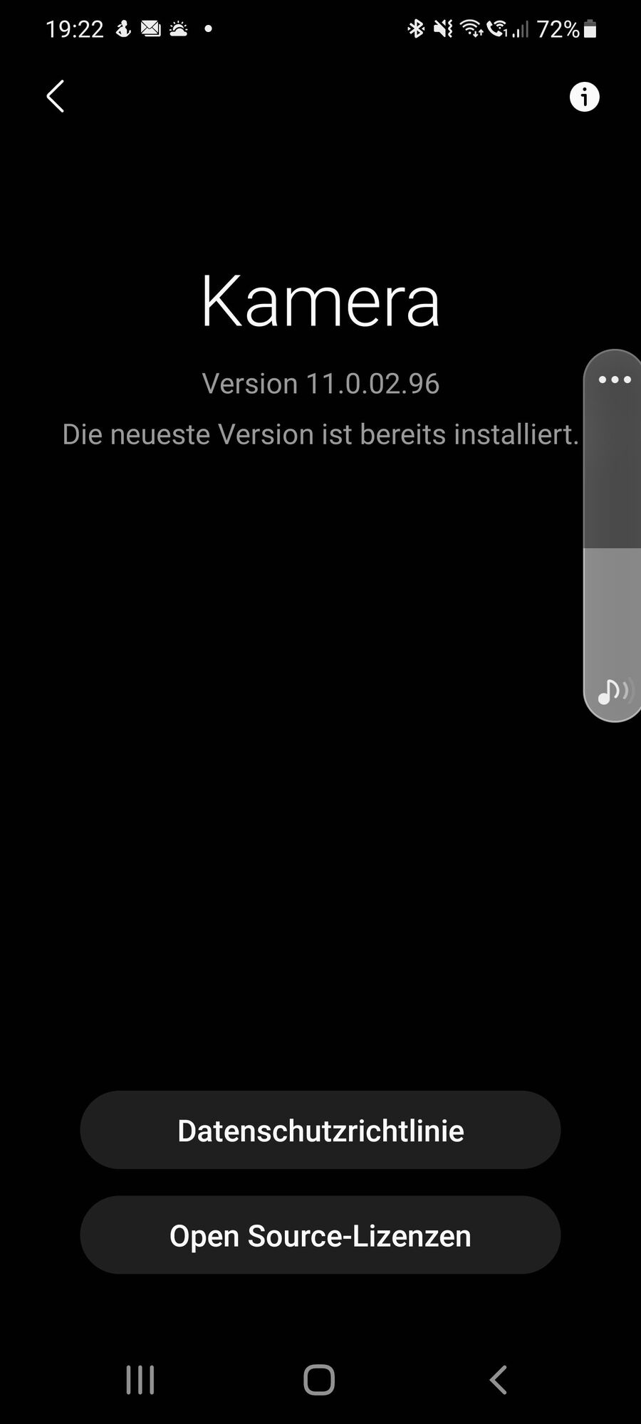

Ich kann es leider nur mit dem S20 5G testen, dort funktionieren die Zeiten bis 30 Sekunden. Software siehe Screenshot.
Vielen herzlichen Dank für Ihre Bemühungen.
Da es mein erstes Samsung ist, weiß ich jetzt gerade nicht, ob die Software vom S20FE und S20 gleich sind.
Das Kamerasetting ist es ja glaube ich.
Meine Software-Version ist die 11.0.11.67 und was ich heute bei der weiteren Suche fand, dass der Ultraweitwinkel im ProModus wohl noch nicht so lange verfügbar ist.
Somit habe ich noch Hoffnung, dass mit einem Kameraupdate dann auch der Ultraweitwinkel lange belichten kann.
Nochmals danke.
Die Software scheint ja sogar deutlich neuer zu sein. Komisch irgendwie.
