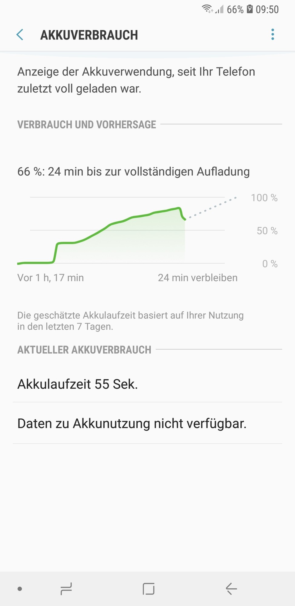

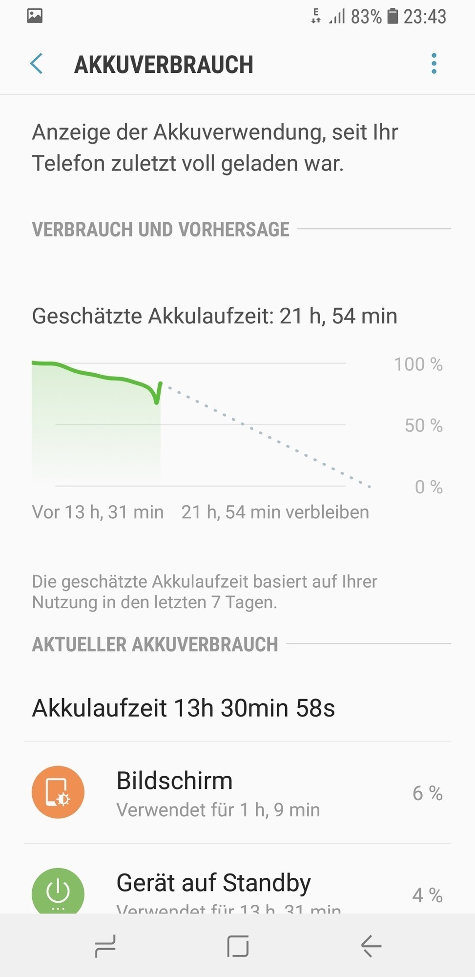

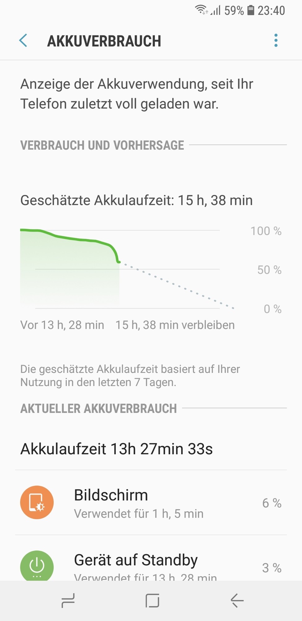

In einen Fall habe ich den spontanen Abfall des Ladezustandes beobachten können und durch einen Neustart ohne Einsatz des Ladegerätes den Abfall stoppen und den angezeigten Ladezustand innerhalb von 3 Minuten um 24% verbessern können, wie die beiden kurz vor und kurz nach dem Neustart ausgenommenen Screenshots zeigen:
Ich gehe also dringend davon aus, daß das Gerät einen Meß- bzw. Anzeigefehler hat und der Akku nicht tatsächlich die Ladung abgegeben/verloren hat. Da es sich um ein Neugerät mit gültiger Garantie und Gewährleistung handelt, frage ich mich, ob der Austausch beim Händler eine Lösung wäre, oder aber ein grundsätzliches Softwareproblem besteht, welches ein Austauschgerät ebenfalls betreffen würde?

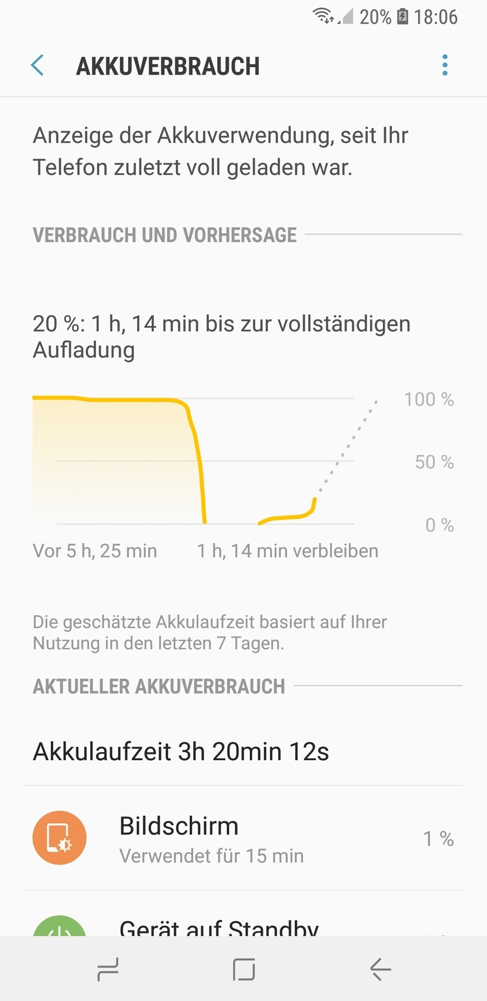

Der Ladevorgang funktioniert einwandfrei, auch der Betrieb funktioniert soweit (siehe weiter unten, Laufzeit über 2 Tage mit noch immer 9h verbleibender Restzeit), außer eben den gerade eben wieder vorgekommenen angezeigten Totalentleerungen des Akkus, die ja tatsächlich gar nicht stattfinden.

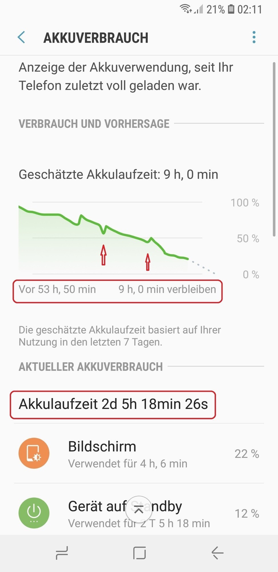

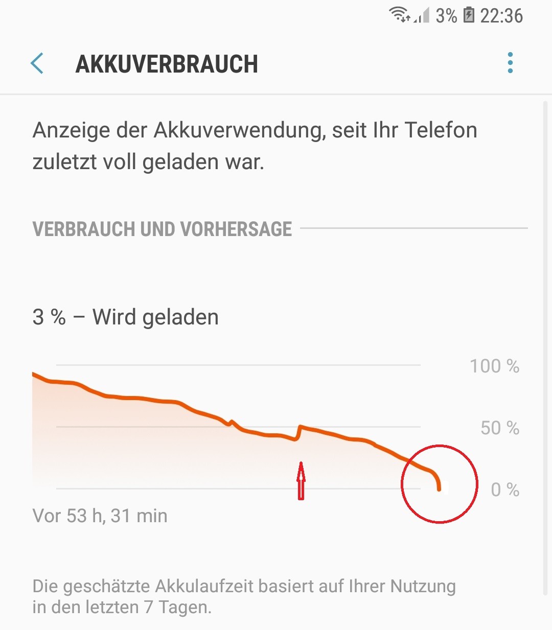

Erst gestern wieder habe ich zwei mal das Phänomen gehabt, daß ich gesehen habe, daß die Akkukurve steiler wird und sofort einen Neustart gemacht. Beide Male hatte das Gerät nach dem Neustart 12% mehr angezeigte Akkuladung als unmittelbar zuvor und wieder die gewohnt flache Entladungskurve. Die beiden Pfeile sind die Zeitpunkte des Neustarts, jeweils ohne das Ladegerät benutzt zu haben.

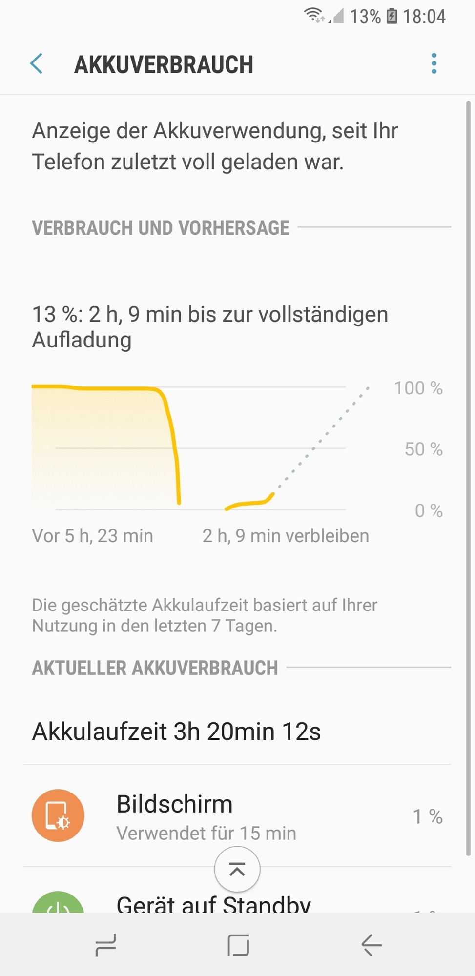

Aktuell wird das Gerät geladen, sobald 10-12% erreicht wurden, steigt die Akkuanzeige plötzlich sprunghaft an und die voraussichtliche verbleibende Ladedauer verkürzt sich sprunghaft (2h9m, 2 Minuten später 1h14m, 6 Minuten später 19m) , der Akku war und ist also tatsächlich gar nicht leer. Das deutet für mich eindeutig auf einen Fehler in der Akkuüberwachung hin, entweder ein Defekt der Meßhardware, oder aber ein übler Bug in der Überwachungssoftware. In beiden Fällen muß ich befürchten, daß es ein Serienproblem ist und der Austausch des Gerätes keine Abhilfe schafft.

Akkuanzeige nach Neustart von 38% auf 51% gesprungen, die wundersame Stromvermehrung durch Neustart funktioniert also weiterhin....

1. Akkuanzeige nach Neustart von 38% auf 51% gesprungen (Pfeil).

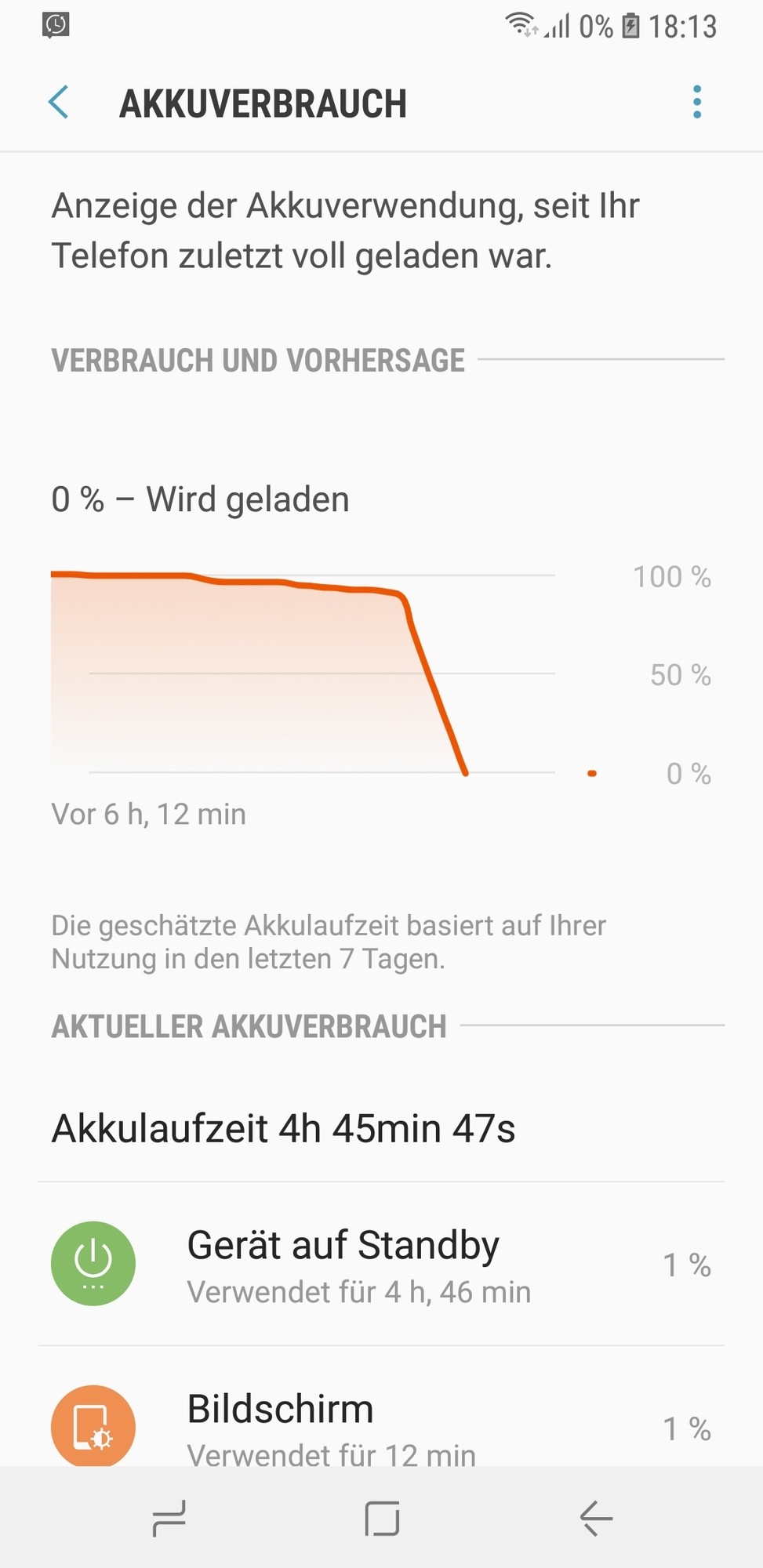

2. Absturz von 12% auf 0% bei Nichtverwendung des Gerätes, rein rechnerisch hätten die 12% für weitere 7 Stunden reichen müssen:

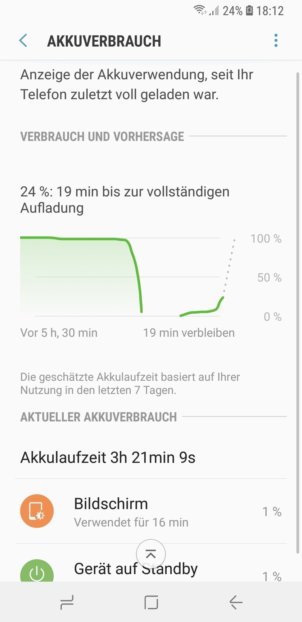

3. Nach Aufladen auf 100% grundloses Absacken des Akkustatus auf 81% in unter 2 Stunden bei Nichtbenutzung des Geräts. Anschließend knapp 10 Stunden konstant ohne jede Entladung.

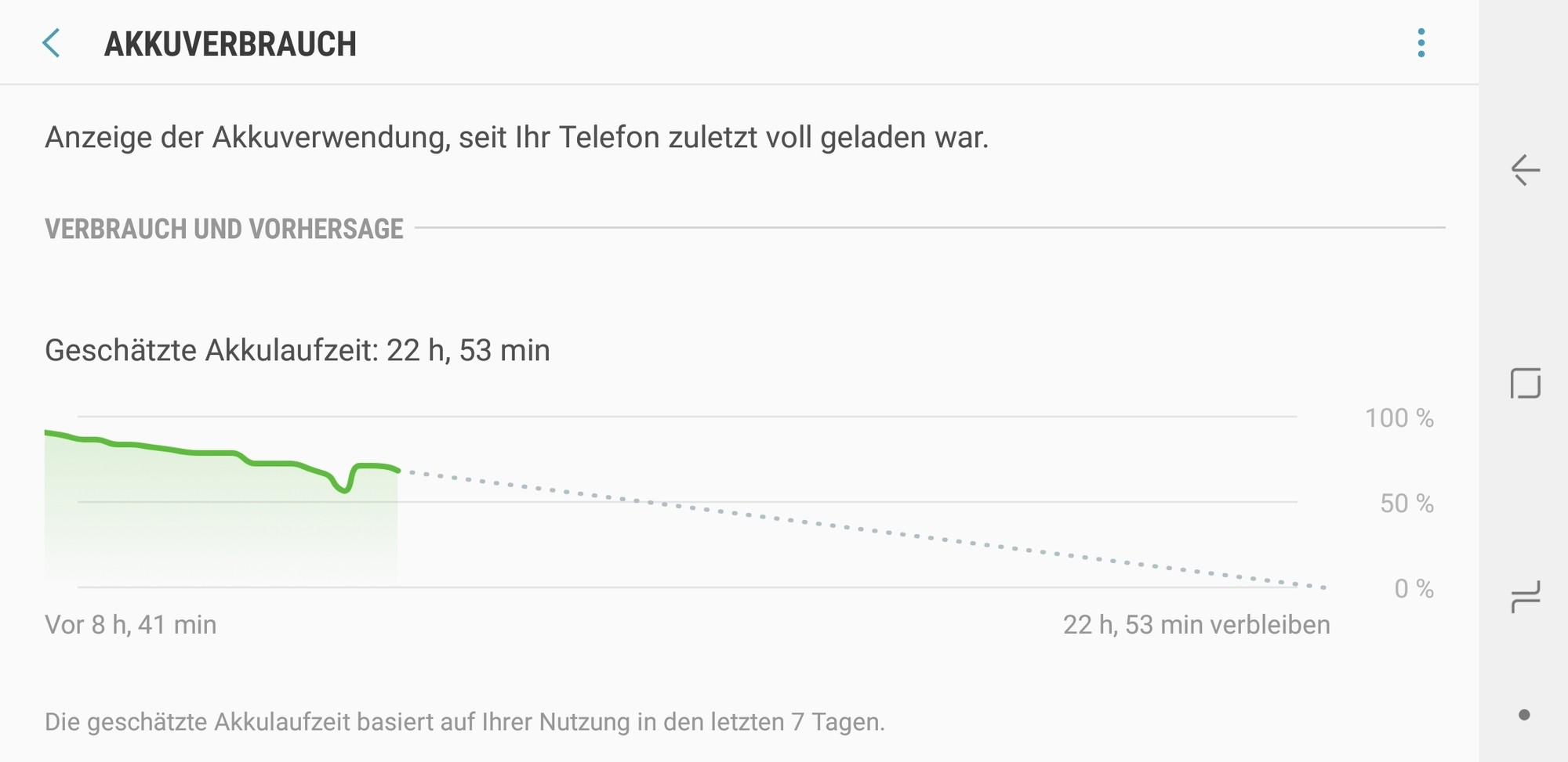

4. Gestern wieder spontane Schnellentladung, unterbrochen durch Neustart des Gerätes.

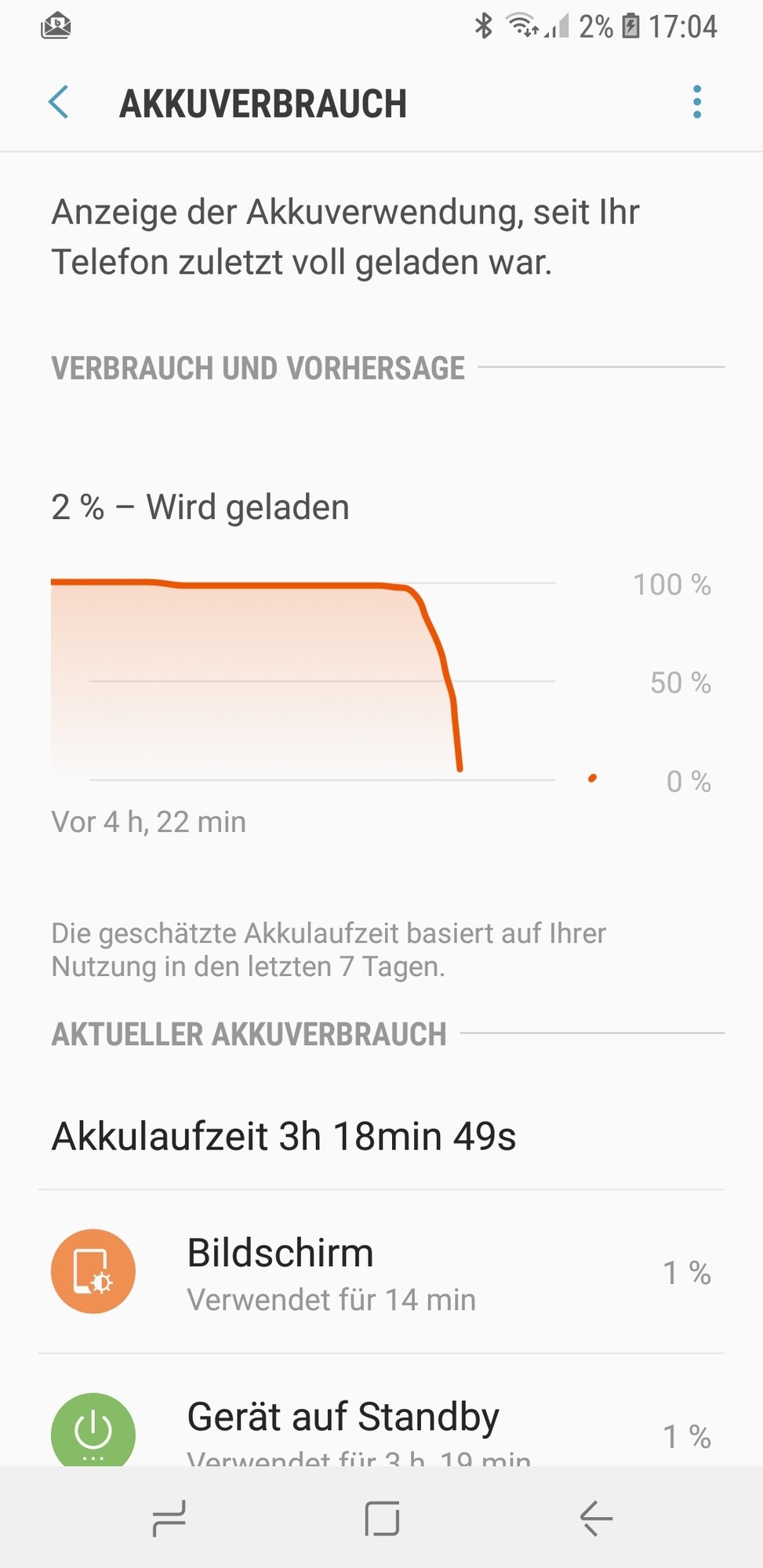

5. Gerät über Nacht am Ladegerät, heute morgen einen Anruf erhalten, angenommen und während des Gesprächs das Ladekabel abgezogen. Sofortiger Gesprächsabbruch durch Abschaltung des Geräts und Akkuanzeige auf null %.

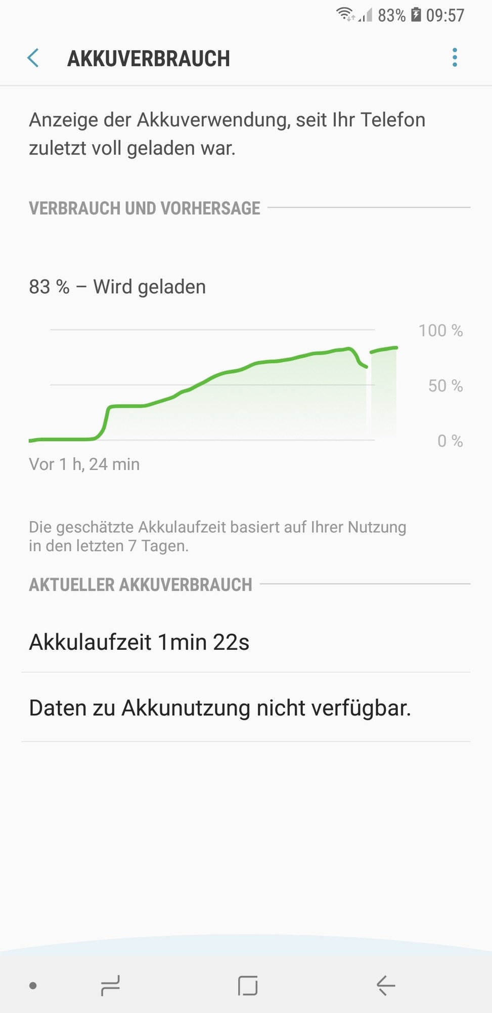

6. Spontanes Absacken des Ladezustandes um etwa 20% während (!) des Ladevorgangs.
7. Nach Neustart bei weiterhin angeschlossenem Ladegerät Fortführung der Aufladung.
