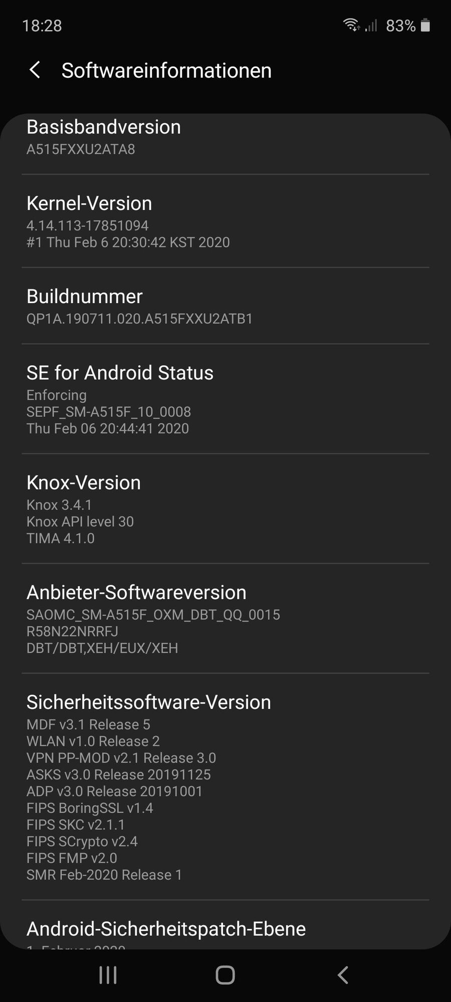

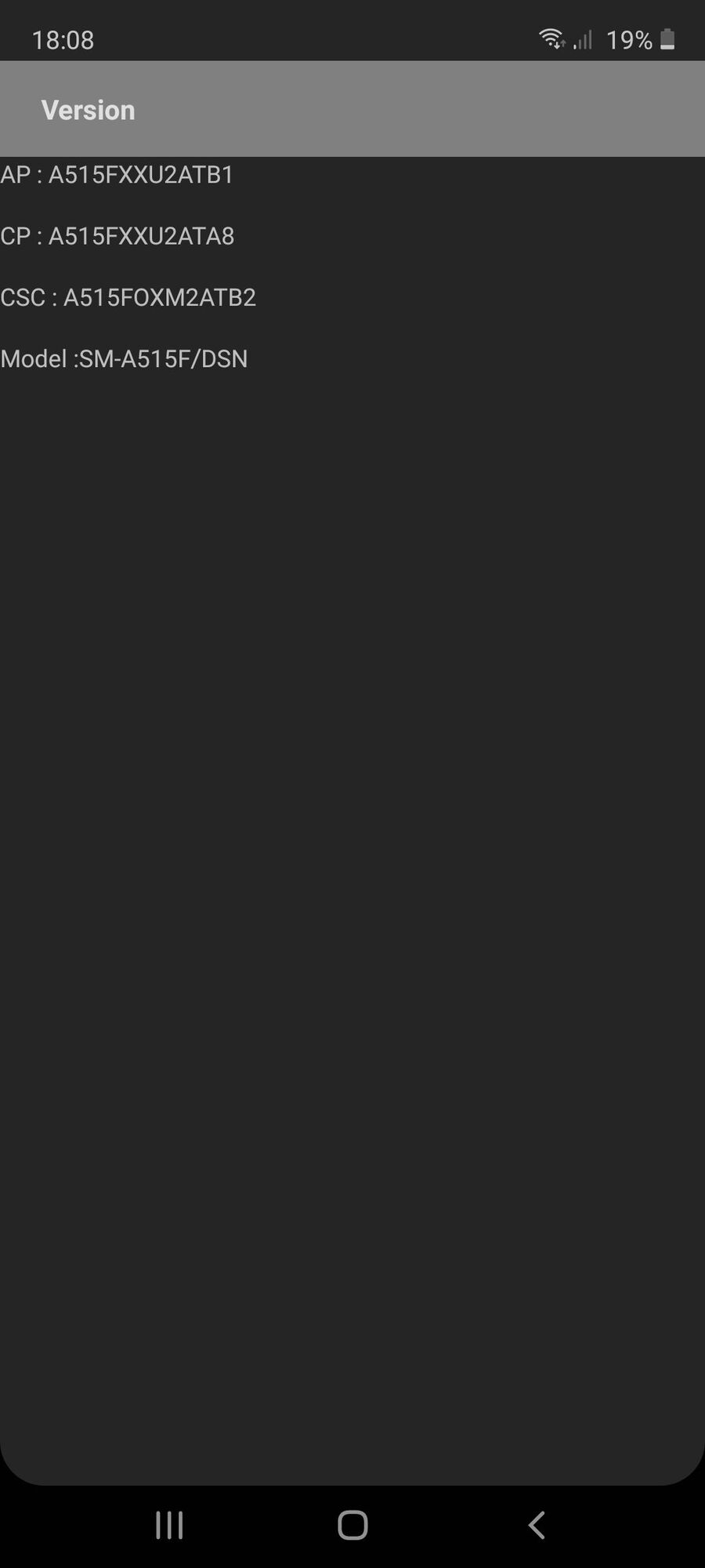

Hallo zusammen, ich habe da ein kleines Problem, und ich hoffe das ihr eine Lösung, für mich habt. Ich habe mit bei Amazon das Samsung Galaxy A51 bestellt, und bin sehr glücklich mit dem Smartphone. Leider habe ich rausgefunden, dass laut CSC Regionalcode, das Smartphone für Ungarn vorgesehen ist, allerdings ist es ohne Branding. Der Region - CSC Code (XEH) steht für Ungarn. Leider erhalte ich deswegen zur zeit keine Updates. Ich habe auch 2 Screenshots angehängt. Ich würde das Gerät sehr ungern zurückschicken. Gibt es eine Möglichkeit, dem Smartphone zu Sagen das es in Deutschland ist, und damit Updates von Samsung erhält? Werksreset mit eingelegter SIM-Karte (Telekom), vielleicht? Danke schon mal für eure antworten. Ich freue mich, und bin gespannt. *1f642.png*

Hi, du müsstest das Handy mit eingelegter SIM Karte Zurücksetzen, dann ändert sich der Regionalcode auf DBT.
Dann erhältst du auch die Updates für Deutschland. L: Lösung in ursprünglichem Beitrag anzeigen
Hallo Eisik, und wirklich vielen Dank für deine schnelle Lösung, es hat tatsächlich geklappt. Und zum glück lief das mit dem Werksreset sehr schnell, und ich musste, da ich noch ein 2tes Samsung habe nichts neu einrichten, ich kann euch die App Smart Swich, wirklich nur sehr empfehlen, ist viel leichter als Kies. Leider bekommt das A51 momentan ja nur alle 3 Monate von Samsung ein Update, hoffen wir mal das sich, dass in naher Zukunft noch ändert, aber das Mai-Update soll ja in den nächsten tagen kommen. Ich bin gespannt, ob es dann klappt. Aber der Regionalcode hat sich auf DBT geändert. Vielen dank noch mal. *1f642.png*
Es hat geklappt.
