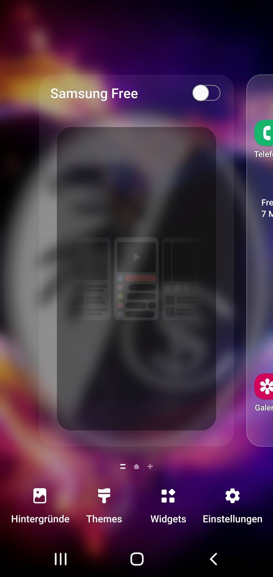

Hallo zusammen. Wie kann ich die Seite Samsung FREE entfernen? Habe schon alles Mögliche versucht.Danke schon jetzt.
Lange mit dem Finger auf eine freie Stelle auf dem Display drücken.(wie wenn du ein Hintergrund ändern willst) dann nach rechts wischen bis du zu samsung free kommst, dann den Button drücken oben rechts
Danke für den Tipp. Die Seite ist leider im Hintergrund noch da. Wollte alternativ das Wetter mit Standort auf dem Display haben. Funktioniert leider nicht.
Das geht leider nicht *1f61e.png* weil Samsung Free eine Systemapp von Samsung ist, kann man sie nicht deaktivieren/deinstallieren.

Dann eröffne doch eine neue Seite nur für Dein Wetter. Der Weg der hier beschrieben wurde , jetzt wische einfach nach links bis Du auf der Seite ein Plus siehst. Tippe auf das Plus.
Jetzt kannst Du bequem eine Seite für das Wetter einrichten.
Wenn Du weiter oben auf das Häuschen tippst, ist es Deine Hauptstartseite.
Wenn man es dann auch so möchte. Das kannst Du ja nach belieben so einstellen.

Hallo, natürlich lässt sich free deaktivieren. Einfach länger auf den Startbildschirm tippen, dann nach rechts wischen und oben den Schieber nach links und schon ist free deaktiviert.
Ok, nur macht das für mich keinen Sinn. Wenn ich es deaktiviere dann sehe ich es auch nicht und das sollte doch ausreichen. Aber ok jeder muss das für sich selbst entscheiden. Für manche ist es vermutlich so das sie es wissen das es da ist obwohl sie es nicht sehen.*1f642.png*

Soweit ich es verstanden habe, möchte es gerne diese Seite nutzen für das Wetter.
Dieses kann man ja durch eine neue Seite erlauben und, wenn man es möchte, als Startseite ( Häuschen tippen ), erlauben.
Wie wäre es denn mit einem anderen Launcher der sich besser anpassen lässt? Nova z.B.
Vielen Dank für den Tipp, damit ist mein neues S20 FE endlich zu 100% benutzbar. Dennoch sollte es eine Möglichkeit geben ungewünschte Apps zumindest zu deaktivieren (mit vielen anderen vorinstallierten Apps geht das ja auch). Diese linke Seite neben dem Home-Screen könnte man ja genauso gut mit anderen Diensten bestücken.
