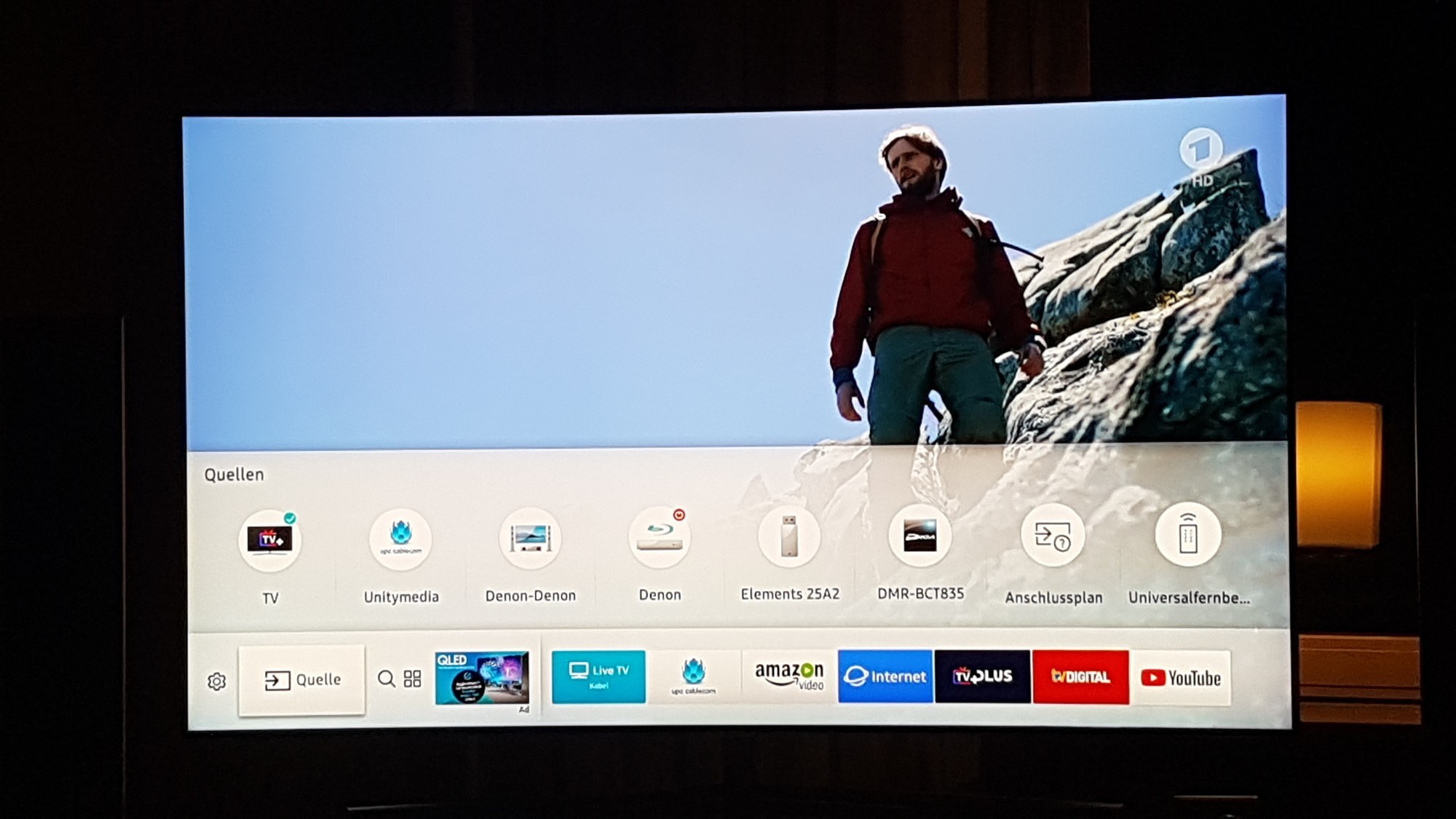

Ich verfolge das hier immer noch und verstehe dein Problem immer weniger.
Soundbar an HDMI 2 (ARC) TV und Soundbar an, du schaltest aus und wieder ein, beide Geräte gehen an. So soll es sein. So ist es bei mir und meinem Denon AVR 3313 auch.
An dem AVR 3313 hängt ein BR Player.
Schaue ich BR über den AVR und schalte den TV aus, gehen alle anderen Geräte auch aus. So soll es auch sein.
Schalte ich den TV wieder ein, startet er mit HDMI 2, die angeschlossenen Geräte bleiben aber aus. Über die bunte Taste oben rechts habe ich jetzt die Möglichkeit, den BR Player wieder einzuschalten, über Einstellungen - Tonausgabe kann ich den AVR einschalten.
An HDMI 1 hängt noch ein BR Recorder.
Auch hier funktioniert die Bedienung und die HDMI Verknüpfung einwandfrei.
Seit der FW 1151 bin ich in der Beziehung total begeistert.
Gruß, Theo

Samsung vergisst auch mit der aktuellen FW noch seine HDMI Einstellungen:
Wenn du wie auf deinen Bild zu sehen den "Denon-Denon" mal an die "Startseite-Hinzufühgen" machst dann hast du diesen unten in der Liste.
Nach einem Neustart des TV´s ist dieser aber wieder weg, zumindest bei mir.
Ich finde es auch absolut OK das du oder viele andere mit dieser Sache wunderbar zurecht kommen, ist ja nix gegen zu Sagen.
Ich tue es nicht, bin es halt anders gewöhnt :confused:
