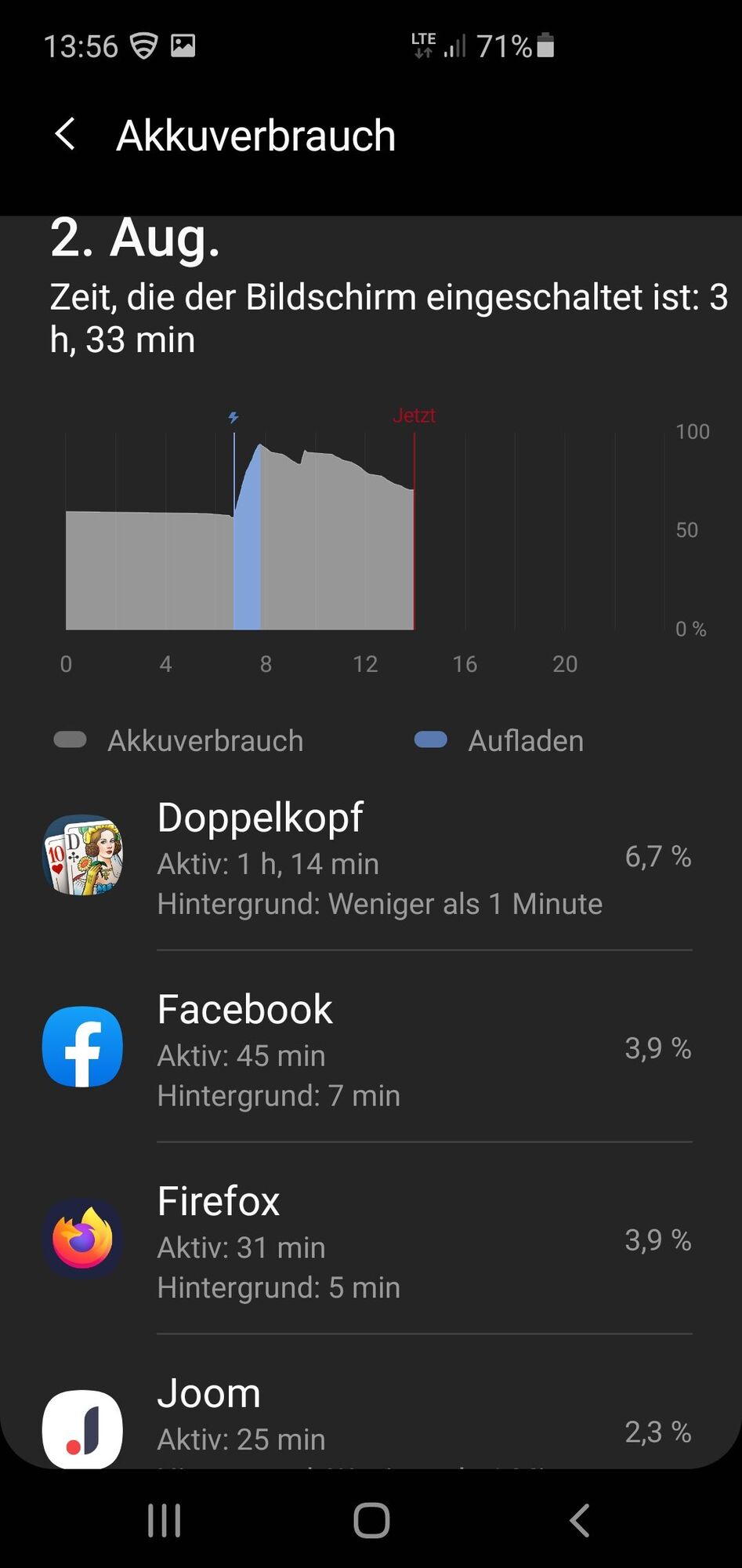

L: @Lemmi1de: Ich habe gerade einmal mit meinem Verbrauch verglichen. Bitte vergleichen Sie einmal die doch recht unterschiedlichen Werte bei Facebook!
Stimmt, der Unterschied ist erkennbar. Nutze die originale Facebook App und der Verbrauch ist eigentlich fast immer identisch, da es die von mir am meisten genutzte App ist.
Und den Partitions Wipe hab ich ca. 3x gemacht in den letzten Tagen ...
L: @Lemmi1de, auch unsere "Bildschirmzeiten" sind eklatant unterschiedlich. Meiner war länger als das doppelte "on" als ihrer. Ich habe durchgängig den Darkmode eingeschaltet für Apps welche dies unterstützen und auch durchgängig den Blaufilter eingeschaltet. All das spart Strom.
Wäre das eventuell noch eine Option für Sie zum ausprobieren?
