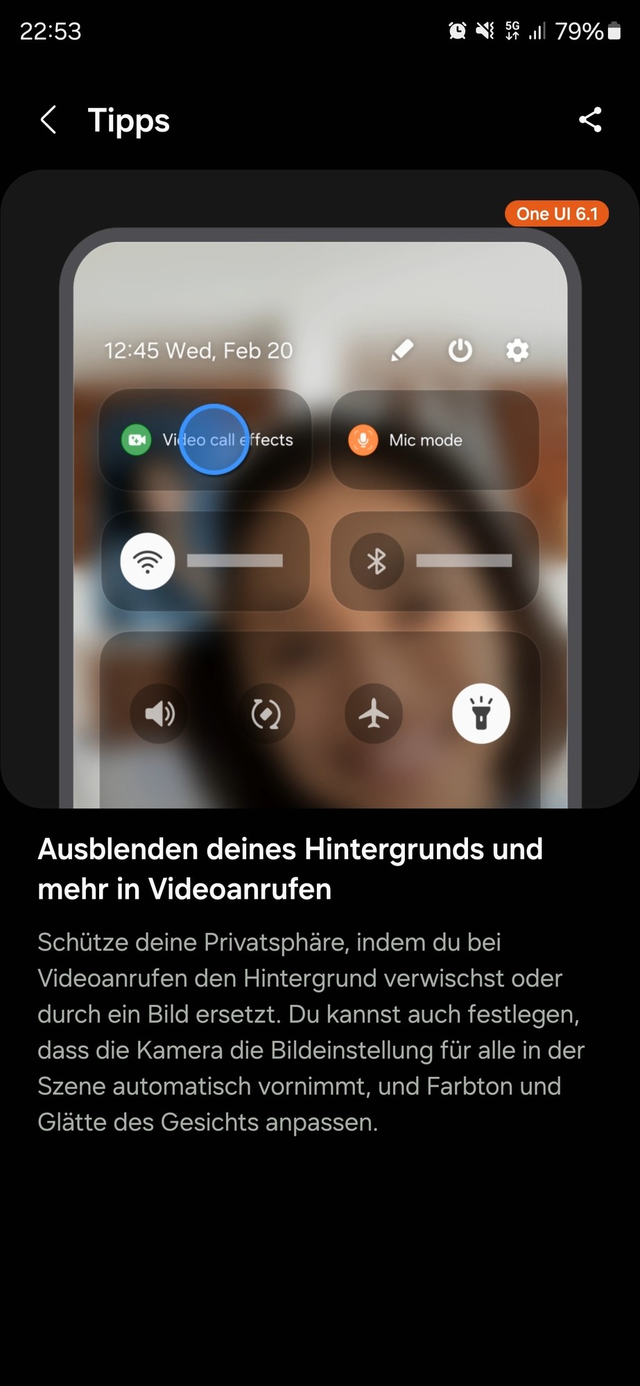

S24 Videoanrufeffekte Schalter fehlt.
Wie kann ich im S24 die Videoanrufeffekte einschalten? Unter Einstellungen-Erweiterte Funktionen-Videoanrufeffekte fehlt der Schalter zum Ein-und Ausschalten.
Wie kann ich sonst die Funktion aktivieren?
In WhatsApp fehlt bei der Kamera das Symbol wo man den Hintergrund entfernen kann.
Ist jetzt im Controle Center
Aber auch dort fehlt das Symbol! Da hatte ich auch schon gesucht. Bin über Bearbeiten durch alle verfügbaren Symbole gegangen.
Du musst erst einen Videoanruf starten damit es geht und unterstützt wird das nur in Whatsapp oder Google Meet
