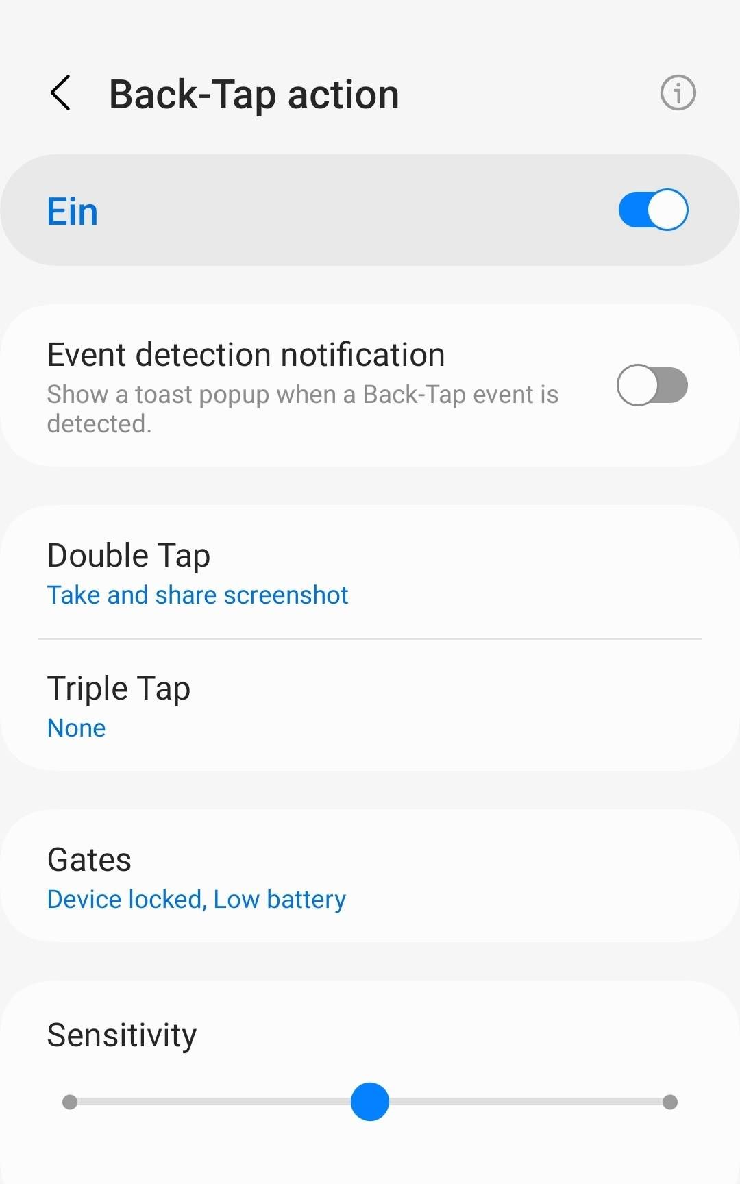

Hallo liebe Community, mein S23 Ultra macht beim hinlegen auf den Tisch etc. In 8 von 10 Fällen eine Smart-Aufnahme. Das "Bild" ist nur schwarz wird also ein Screenshot vom ausgeschaltetem Display sein... ich verstehe nicht wie die Aufnahme ausgelöst wird.... ist ziemlich nervig...
Hast du ein Case dran? Eventuell wird das Smartphone an den Tasten beim ablegen komisch vom Case gedrückt und führt zu den Screenshots.
Mal ohne Case oder einem anderen Case versuchen, falls du überhaupt eines nutzt.
Wobei wenn ich gerade mal versuche von meinem Smartphone ein Screenshot zu machen, während es gesperrt ist und das funktioniert gar nicht. Zuvor lande ich auf dem Sperrbildschirm und erst dann kann ich durch die Tastenkombie einen Screenshot erstellen :think:
Hast du evtl. das "Good Lock" Modul namens "RegiStar" oder ähnliches im Einsatz?
Dort kann man z.B. einen Screenshot bei doppeltem Klopfen auf die Rückseite auslösen (siehe Bild). Könnte sein, dass dies versehentlich ausgelöst wird.
Stimmt, dass wäre auch noch eine Option. Wie oft ich mir damit ausversehen Youtube geöffnet hatte :rofl:
Ich habe den Screenshot von double auf triple gelegt, um dem vorzubeugen
