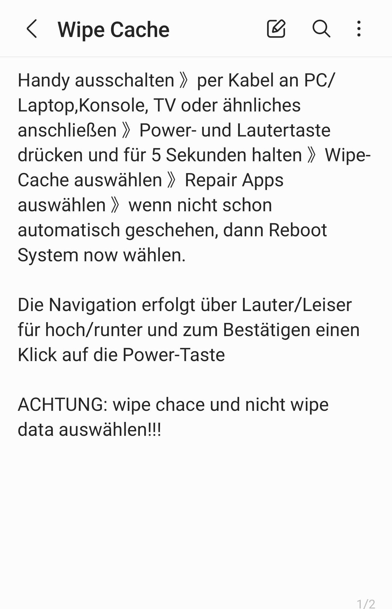

Davor eventuell mal einen Wipe Cache + App Repair durchführen (siehe Foto) um Software Probleme auszuschließen.

eine weiter Option wäre im Recovery Modus die Optionen "Wipe Cache Partition " und dann dort auch " Repair Apps " auszuführen .
Hierzu das Smartphone ausschalten. Per USB-C Kabel mit dem laufenden PC/ Notebook verbinden.
Gleichzeitig die Powertaste und die Volume Up Tasten des Smartphone drücken und halten, bis das Logo erscheint und der Recovery Modus startet.
Dort die obigen Optionen wählen. Mit der Lauter und Leiser Taste steuern und mit der Powertaste auswählen und Ausführen bestätigen.
Mit diesen Maßnahmen entfernst Du Datenmüll vom Smartphone, der zu Funktiosstörungen führen kann.
Bei der Ausführung dieser Funktionen sollte man sorgsam vorgehen, da eine falsche Option zum Datenverlust führen kann.
Sollte es noch nicht helfen, dann führe bitte mit Smart Switch eine Datensicherung durch und gehe erneut in das Menü, wähle da Factory Reset aus und starte das Gerät neu
