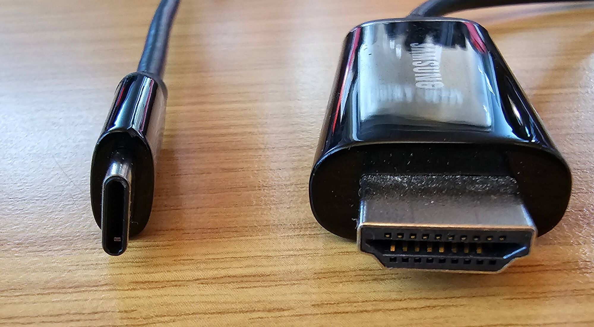

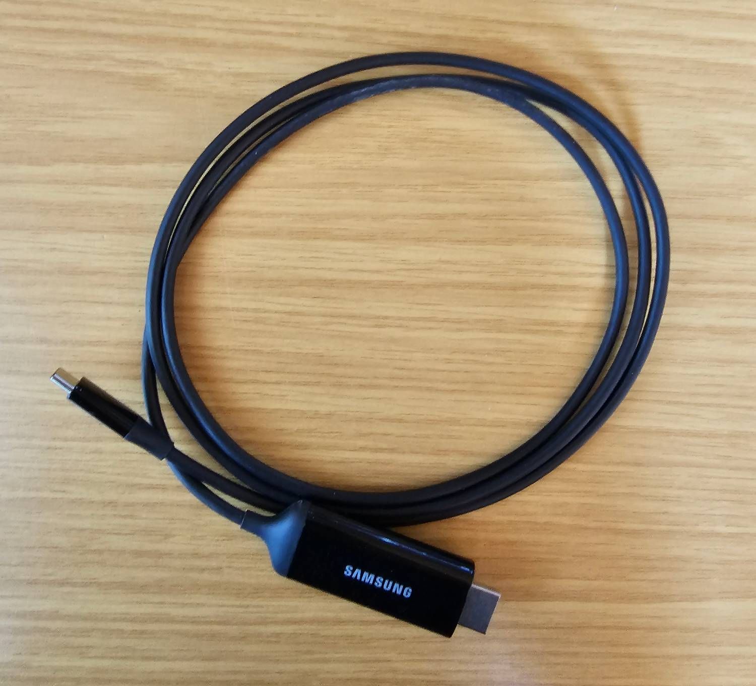

reicht dazu nicht ein USB-C zu HDMI Kabel? *m:1f914.png*
(gab's auch mal von Samsung, vermutlich 2018 zum Samsung Note 9)
