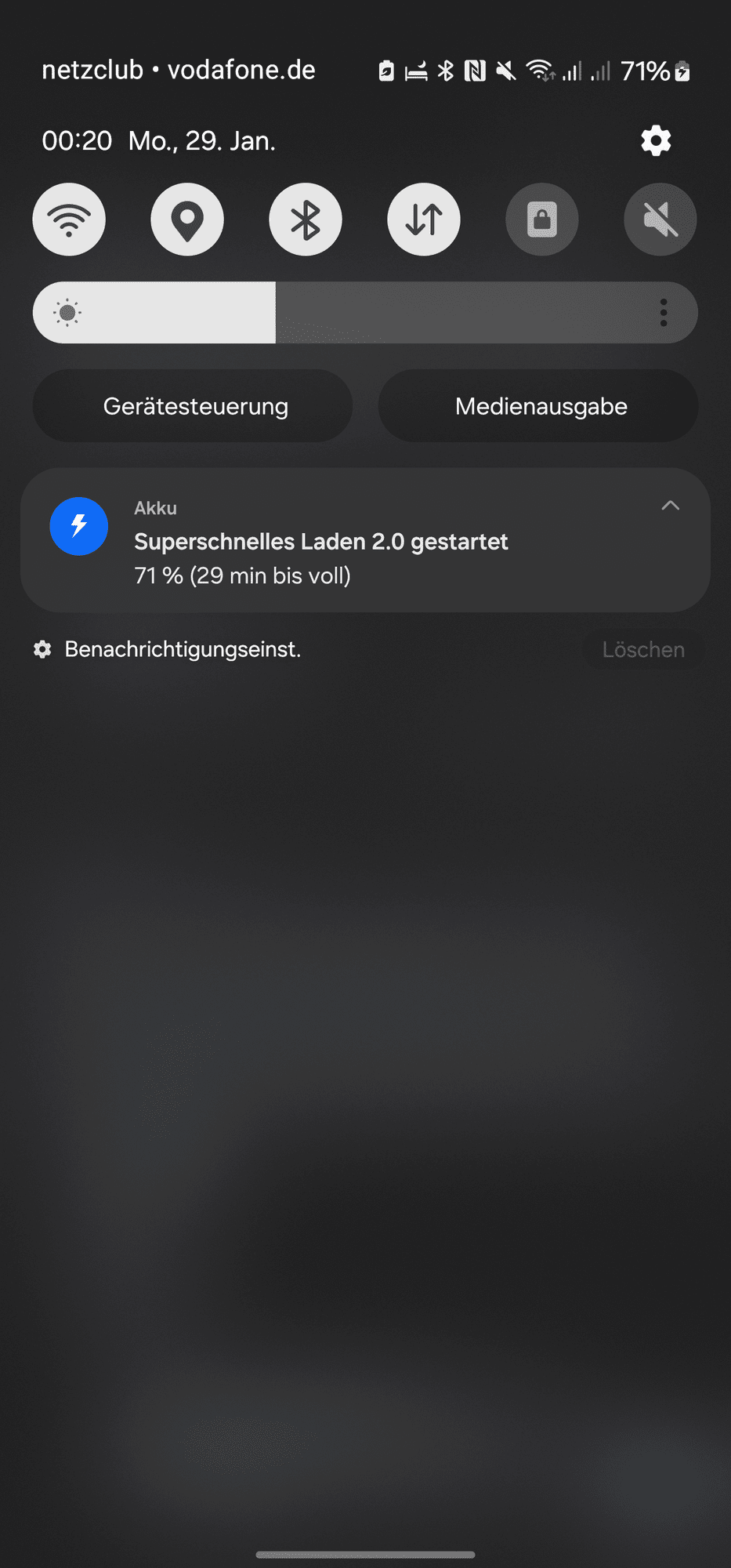

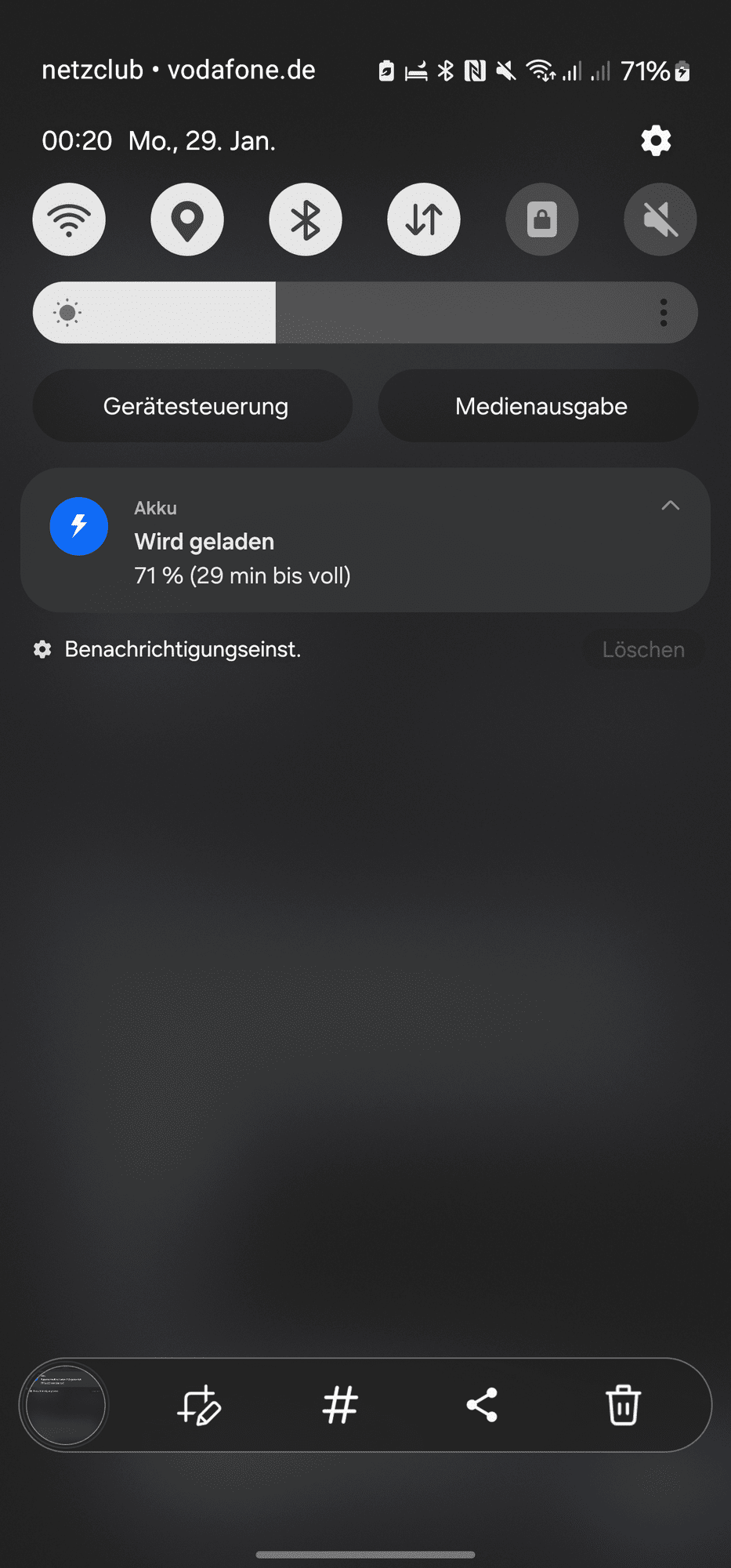

Falls du meinst, dass es anzeigt "Superschnelles laden" und dann zu "wird geladen" springt: Das ist normal. Es lädt trotzdem "superschnell".

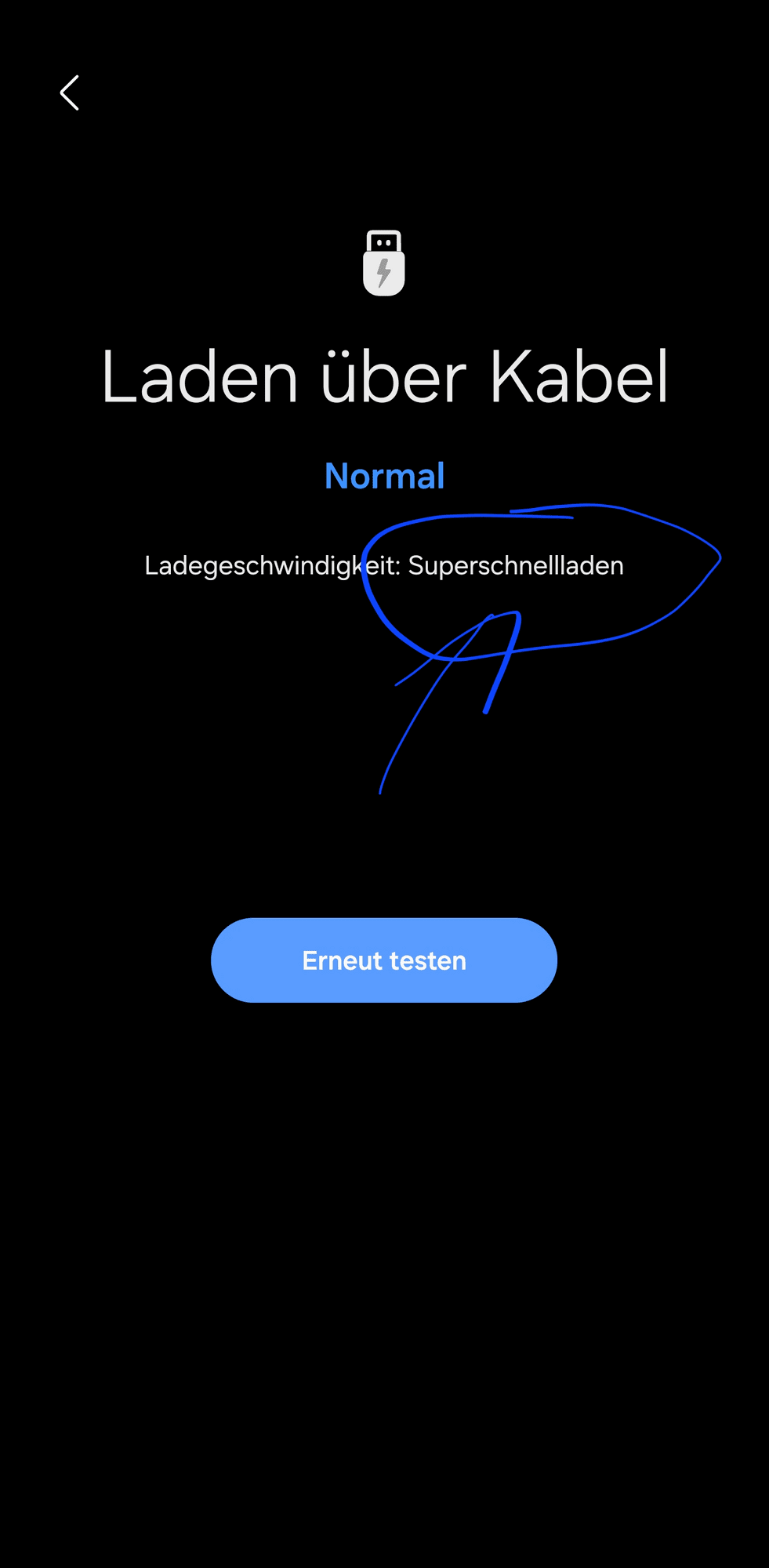

Geh mal in der Members App auf Telefondiagnose und mach mal bitte ein Screenshot. Vom Punkt "Laden über Kabel" einmal Diagnose Durchlaufen lassen und gucken was da steht.
