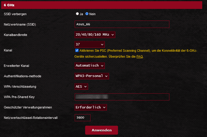

Habe die Kanäle des Router explizit auf 5,21, 53, 69, 85 und zuletzt auf 37 konfiguriert. Nichts hat den AP für das S21-Ultra nutzbar gemacht - kann natürlich auch ein Problem des APs sein. Hier die AP-Konfiguration:
Insbesondere Kanal 37 ist interessant: Der WLAN-Chip vom S21-Ultra ist ein BCM4389 und Broadcom hat mit dem S21 Ultra ein paar Performancetests auf Kanal 37 durchgeführt:

Neue Erkenntnis: Mit einem anderem Gerät konnte ich 6GHz AP-Beacons empfangen. Es scheint also eher ein Problem des SmartPhones zu sein und weniger vom AccessPoint.
Ich werde in Kürze einen zweiten Access-Point (Netgear) testen und meine Erfahrungen damit hier im Forum posten.

das Samsung S21 Ultra scheint, entgegen der Angabe von Samsung, nicht mit Wifi6e arbeiten zu können.
Ich habe zusätzlich den Wifi6e Router Nighthawk RAXE500 Firmware 1.0.8.70_2.0.36 auf unterschiedlichen Kanälen getestet. Wie beim Asus, werden keine 6GHz Access-Points im Smartphone angezeigt. Zur Auswahl stehen lediglich die Access-Points aus den aufgesetzten 2.4 und 5GHz-Netzwerken.
Die AP-Beacons sind aber physikalisch existent, was ich nun mit der PCIe Intel-Wifi Karte (NIC WI-FI 6 AX2) überprüft habe.
Ich werde mich nun an den Samsung-Support wenden.
Vielen Dank an alle, die mir hier zu helfen versucht haben!
In der Firmware des Samsung S21 Ultra für Europa ist Wifi6e gegenwärtig deaktiviert.
