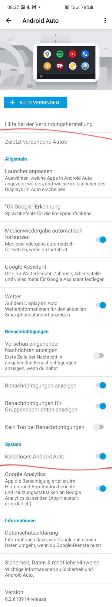

Ich habe sogar zusätzlich noch die App "Android Auto für Smartphone" installiert, weil man hier:
  1. einstellen kann, dass das Display dauerhaft an sein soll;
  2. die Option aktivieren kann, dass die Verbindung Kabellos hergestellt werden soll, also per Bluetooth.
Das funktioniert aber trotzdem nicht.

AA geht nie über BT. Nur über Kabel oder neuerdings auch bei einigen Autos über WLAN.
AA kabellos läuft NICHT über BT. Bitte die Android AutoApp auf dem Handy nicht mit Android Auto im Fahrzeug verwechseln mit dem du dich verbinden kannst.
