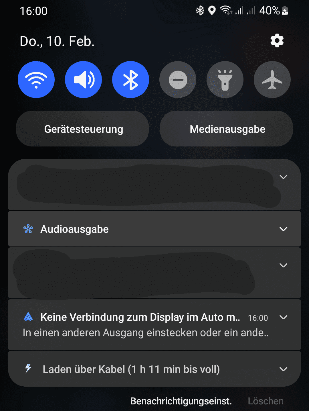

ich habe ein Problem mit meinem S21+ und meinem Audi A4: Wenn ich probiere, das Smartphone mit dem Auto zu verbinden, erhalte ich die Fehlermeldung "Keine Verbindung zum Display im Auto möglich".
Ich habe diverse Kabel getestet (auch das original USB C zu USB C Kabel); alles ohne Erfolg. --> Ironischerweise funktioniert mein Galaxy S10 problemlos (mit allen getesteten Kabeln).
Hinzu kommt: Wenn einmal die Verbindung zum Auto fehlgeschlagen ist, kann ich mein S21+ auch nicht mehr mit dem PC verbinden. Es hilft anschließend nur noch ein Neustart.

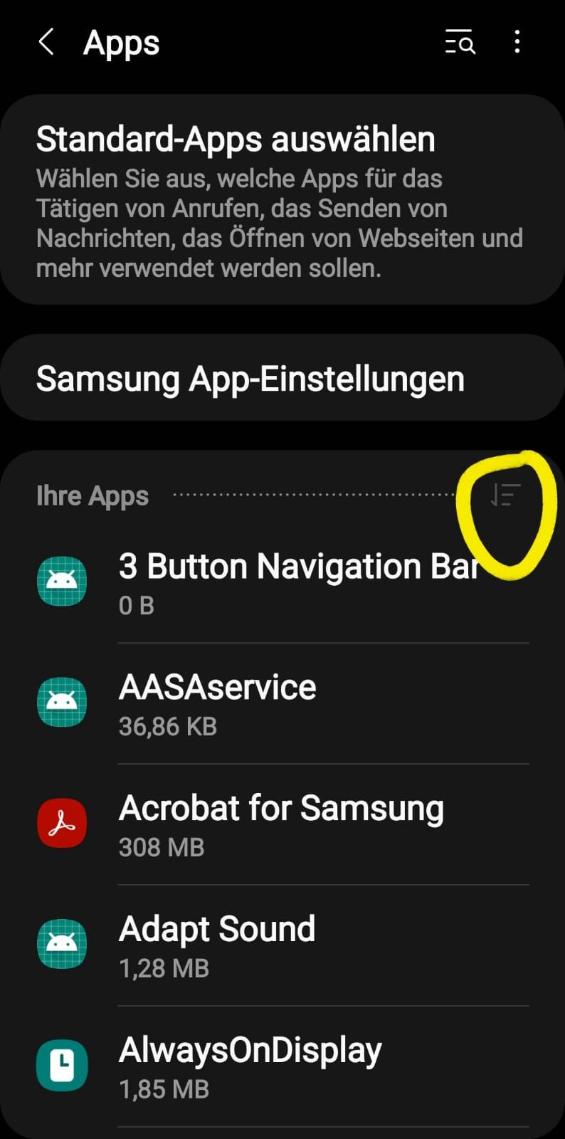

L: @nostalgamos Hallo, wenn die Schritte des Kollegen bei Ihnen nicht funktionieren, versuchen Sie die folgenden Schritte, um die Einstellungen des USB-Anschlusses Ihres Geräts zurückzusetzen:
Gehen Sie zu Einstellungen / Anwendungen und klicken Sie auf den im Screenshot markierten Bereich. Aktivieren Sie Systemanwendungen anzeigen und akzeptieren. Suchen Sie die USB-Einstellungs-App und löschen Sie im Speicher Cache und Daten. Starten Sie das Telefon neu und überprüfen Sie. Grüße.

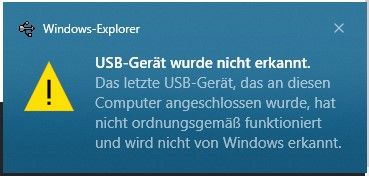

Bei meinem Smartphone ist auch die Option, wie ich es per USB verbinden möchte (nur Laden, Datenübertragung, ...) einfach aus dem DropDown-Menü weg, nachdem die Verbindung 'kaputt' gegangen ist (siehe Screenshot 1) und der PC erkennt das Smartphone auch nicht mehr (Screenshot 2).
Hier liegt definitiv ein Softwareproblem seitens des Betriebssystems vor *1f61e.png* Das Smartphone auf Werkseinstellungen setzen kommt für mich nicht in Frage, da diverse Banking-Apps mit dem Gerät verknüpft sind und auch ein Arbeitsprofil (Geschäftshandy) eingerichtet ist.
L: @VentorDas Löschen des Caches und der Daten der USB-App hat leider nicht geholfen.
Screenshot 1 - USB Einstellung ist weg
Screenshot 2 -Windows
