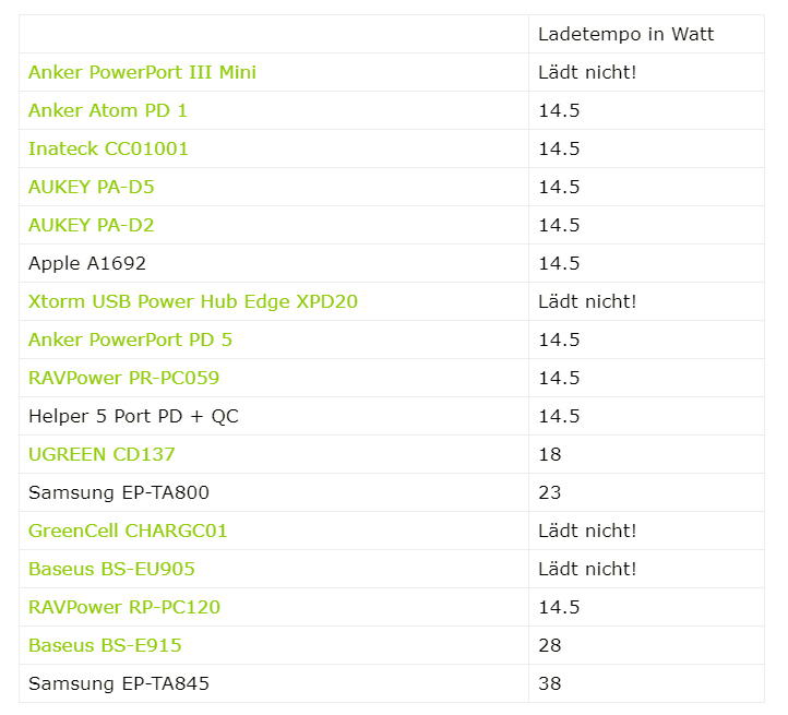

Hat das Problem nun jemand gelöst? Ich selber habe mir den originalen Adapter auf ebay bestellt (Samsung Adapter Netzteil EP-TA800 25W) und dazu noch auf Amazon das Nimaso USB C auf USB C 3.0 Kabel (bis zu 20V/3A + QC 3.0/4.0 SAMSUNG AFC Protokoll). Trotzdem lädt das Handy nur im "schnelles Laden" auf und nicht "super schnelles Laden" ...
Ich hab meinen Adapter zurückgegeben und nen anderen geholt weil das PPS Protokoll am Adapter fehlte. Jetzt lädt es mit 25 Watt.
Da du ein Original hast müsste es eigentlich funktionieren.
Ich weiß halt nicht ob es am Adapter oder Kabel liegt. Vielleicht lässt das Kabel nicht den nötigen Strom durch oder es liegt halt echt am Netzteil, könnte auch ein guter Fake sein... welchen hast du nun geholt?
ich glaub einen von greenline odrr so
Guck einfach bei Amazon nach welchen mit PPS.. falls es probleme gobt kannst du den ja jederzeit zurückschicken
Im Grunde kannst du kaufen was du willst, keines kommt über 40 Watt!
Am sichersten fährt man mit dem Original Samsung Ladegerät, Samsung EP-TA845.

hab jetzt einen für 45 watt
und kann es auch für andere dinge nutzen als nur mein handy.. das handy packt nicht mehr als kur 25 Watt

Hey, unerwarteter Kommentar. Es lag am Charger. Der muss programmierbar sein sonst funktioniert das schnell laden an Samsung geräten nicht. Hab aber vergessen was das Kürzel dafür war.
