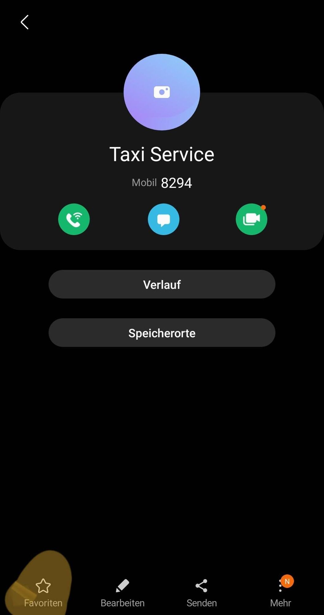

Und ganz unten links bei den einzelnen Kontakten ist doch der Stern auch zu sehen, dort muss man den einfach aktivieren.

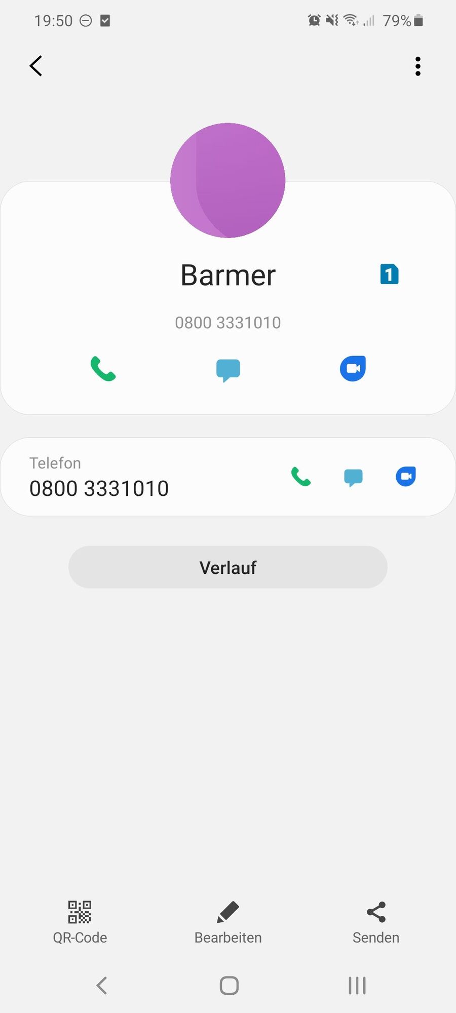

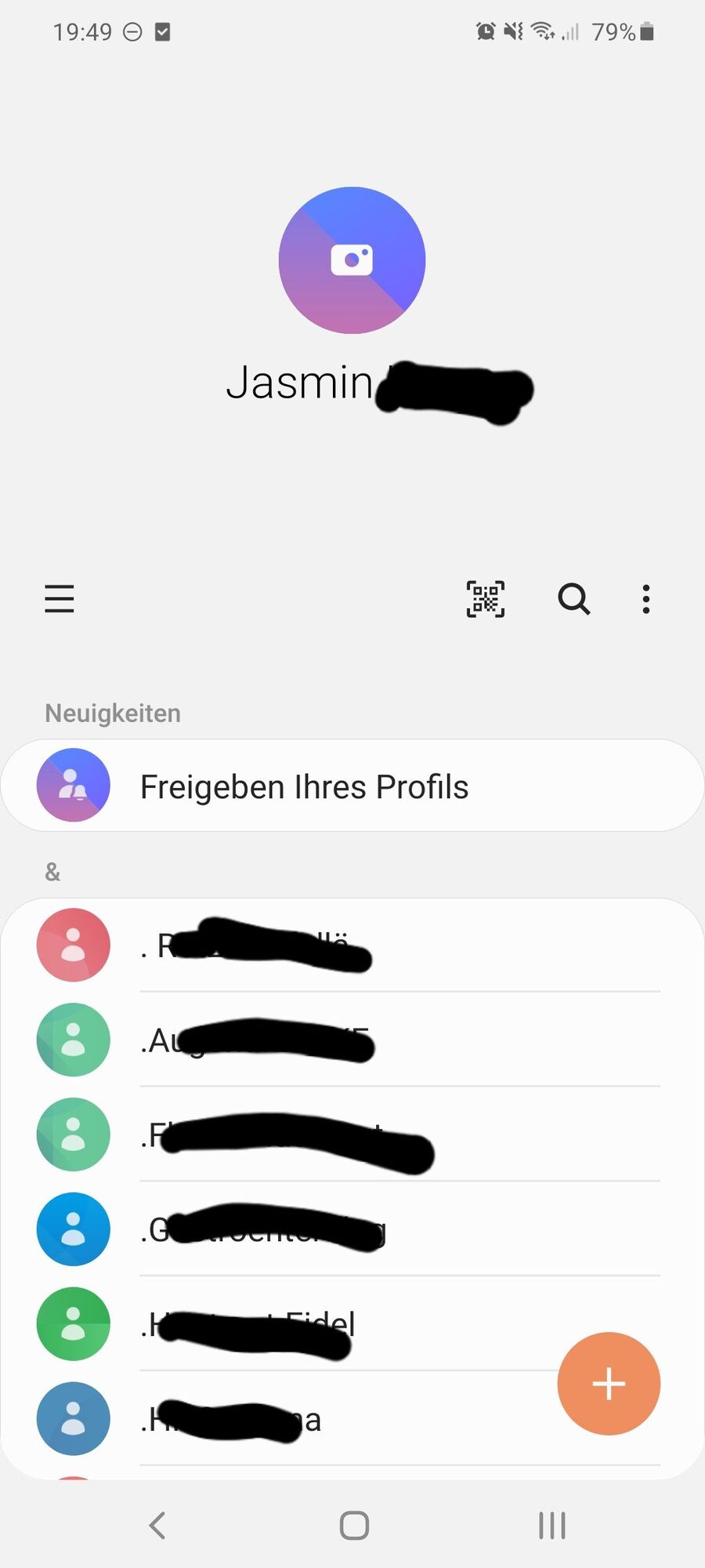

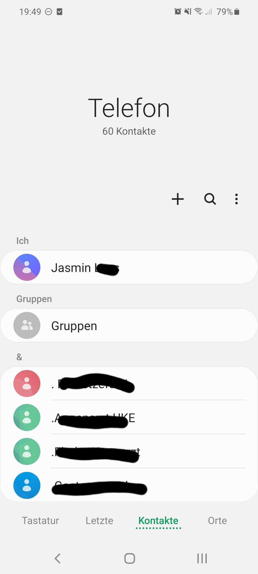

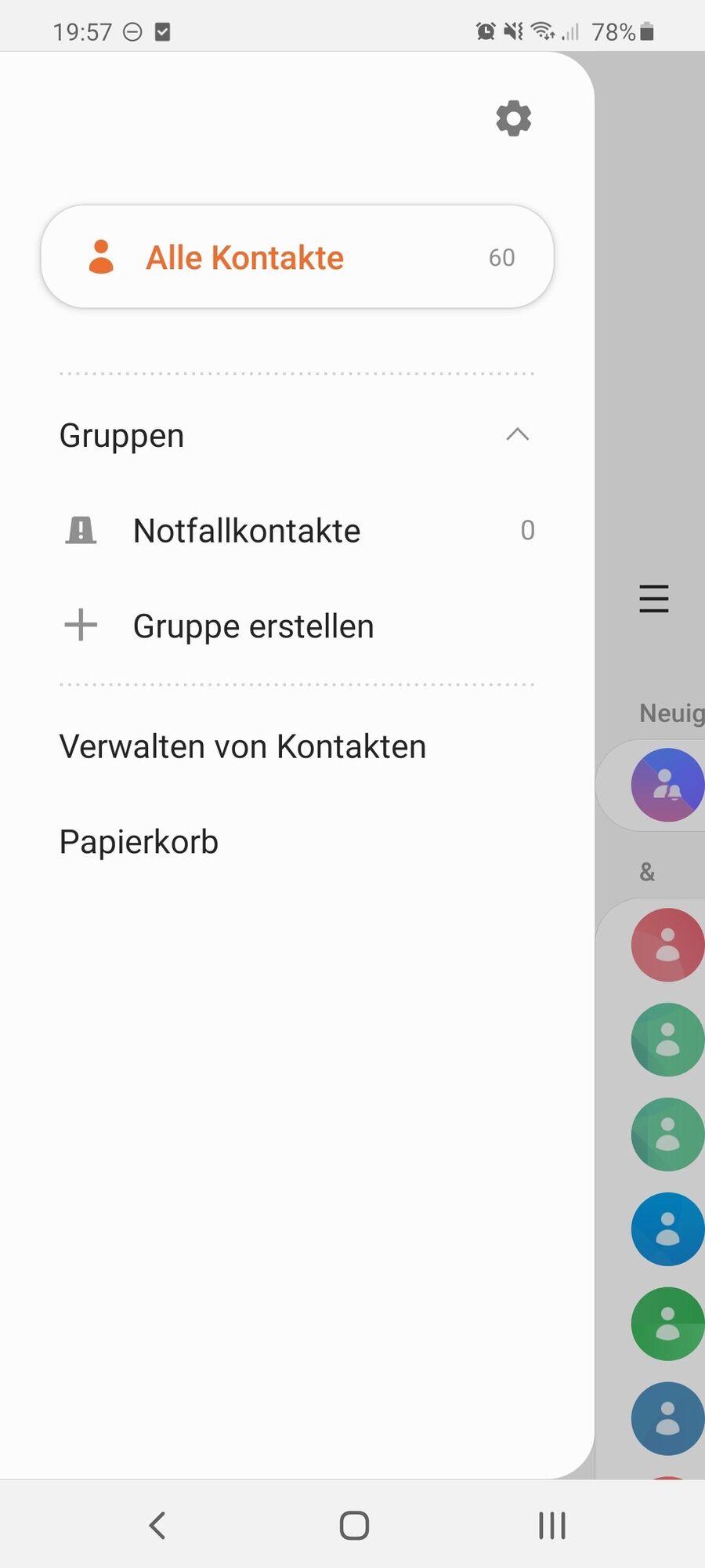

Ich hab weiter oben mal 3 Fotos reingestellt wie das bei mir aussieht. Auf dem telefon Speicher klappt es auch nicht, hab beides ausprobiert.
Bei den 3 Strichen steht auch nichts. Vielleicht bin ich auch nur schon blind vom Suchen *1f605.png*

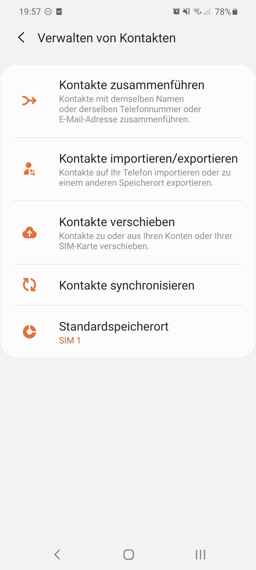

Schau hier auf das zweite Bild ganz unten.
Das ist der Fehler.
Du hast Standardspeicherort auf SIM.
Das geht nicht.
Auf der SIM wird nichts angezeigt.
Du musst entweder ein Konto oder das Telefon angeben.
Bleibe auf dem zweiten Bild, oben steht Kontakte verschieben.
Das Beste wäre, einmal Google Konto, Kontakte zu sichern und dann lässt Du Google Konto als Standard zu.
So wie jetzt klappt leider nichts, weil Du Deine SIM hast.
Hast Du es mitbekommen?
Es ist Dein falscher Speicher.
SIM Karte darf es nicht abgelegt werden, diese muss man ändern.
