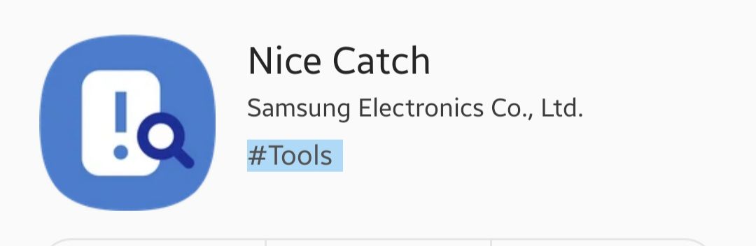

Gibt es evtl eine Möglichkeit oder eine app die "alles" protokolliert? Ich möchte Raus finden welche app dieses ewige klingeln verursacht. Samsung sagt ich soll alle Apps löschen und neu installieren. Möchte dies aber gerne vermeiden. Hat jemand eine Idee?
L: @Cgerloff01
Natürlich gibt es diese App hier. Samsung Galaxy Store.
Aber ob sie jetzt genau Dein Problem lösen kann, weiß ich leider nicht.
Der Beste Weg wäre wirklich, alles runter und Stück für Stück wieder raufladen.
Ist ja schon komisch, habe es mal im S 9 Bereich gelesen.
Da ist es ebenfalls so wie bei Dir und bis heute noch keine Lösung gefunden.
Viel Glück @ErdbeerSchrippe*1f353.png*
