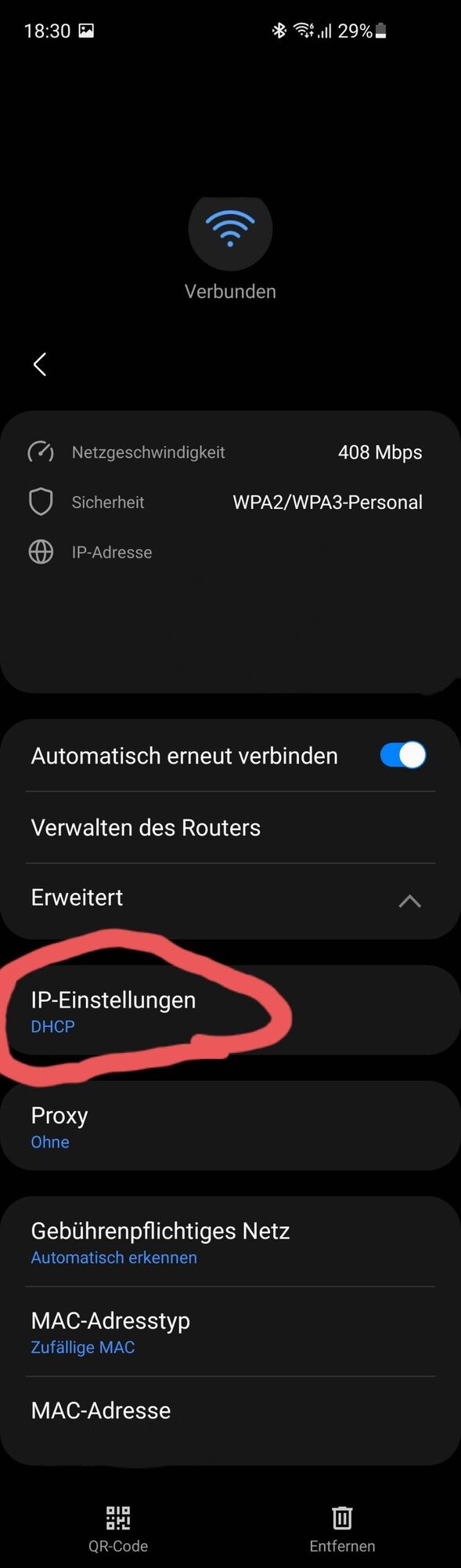

Du kannst mal Testweise DHCP ausschalten, und eine IP Adresse festlegen. Hatte das gleiche Problem, nachdem wir einen neuen Router mit Wifi 6 hatten. Schreib mal, ob das dann funktioniert, es sollte aber keine dauerhafte Lösung sein.

Habe das selbe Problem bei meinem S10+ seitdem das Gerät geupdatet wurde. WLAN funktioniert bei Nutzung erstmal einwandfrei und nach unbestimmter Zeit erscheint das ! und es besteht keine Verbindung mehr und lässt sich nur durch Aus und Einschalten des WLANs am Handy beheben. Alle anderen Geräte am Netz funktionieren ohne Probleme. Schon mehrfach zwischen DHCP und Statisch gewechselt, verschiedene DNS ausprobiert aber immer wieder das gleiche Problem. Auch Zurücksetzen der Netzwerkeinstellungen und wipen des Caches sind erfolglos. Es passiert komischerweise nur bei einem von zwei Routern im Haus aber leider ist es der Wichtige, bei dem es vorkommt. Ich hoffe das Problem kann behoben werden da man sich so nicht mehr auf eingehende Nachrichten usw verlassen kann außer man lässt Mobile Daten dauerhaft eingeschaltet..
