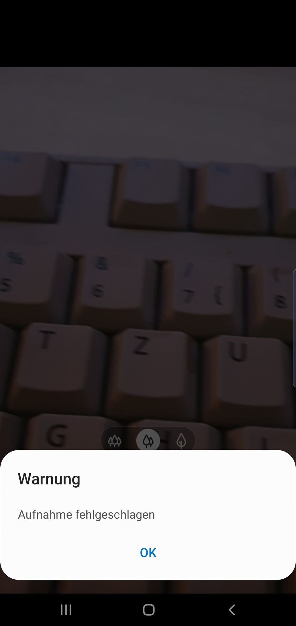

Seit heute gestern bekomme ich die o.g. Fehlermeldun
Fehlermeldungg, wenn ich ein Video aufnehmen will. Ich habe bereits die Speicherkarte entfernt, die Einstellungen der Kamera zurückgesetzt und eigentlich alles getan, was in den Foren in der Richtung empfohlen wird. Leider ohne Erfolg. Habe das Gerät im Juni 2019 erworben.

Hallo L: @JoeZ59,
ist für die Kamera-App ein Update verfügbar?
Bitte setze auch einmal die gesamten Einstellungen deines Handys unter "Einstellungen > Allgemeine Verwaltung > Zurücksetzen > Einstellungen zurücksetzen" zurück. Keine Sorge - deine persönlichen Daten gehen dadurch nicht verloren.
Sollte das keine Besserung bringen, teste die Kamera-App im "Abgesicherten Modus". Diesen aktivierst du durch Gedrückhalten der "Lautstärke-Taste leiser" während eines Geräte-Neustarts.

Ich habe auch "Joe's" Problem (nicht Peters) und alles wie in Foren sowie hier beschrieben versucht. Warnung bleibt und im abgesicherten Modus klappt die Video-Aufnahme. Wie bekomme ich raus, welche App meine Kamera killt?

Hmm, wahrscheinlich bleibt dir da nur selbst probieren. Also deine Apps nacheinander löschen und zwischendurch testen, ob es besser läuft.
Update 6.11.19 11:00: im Samsung Chat wurde mir geraten nach Datensicherung auf Werkseinstellungen zu resetten (statt Apps einzeln zu kappen)
Update: vor der großen Nummer mal eine App deinstalliert und Treffer! Avira Pro hat die Probleme verursacht. Fott damit sacht man in Kölle

Avira lässt dir keine videos aufnehmen geh unter Einstellungen-apps klick avira und schroll runter bis Berechtigung click auf den und macht Kamera und Mikrofon aus das wars
