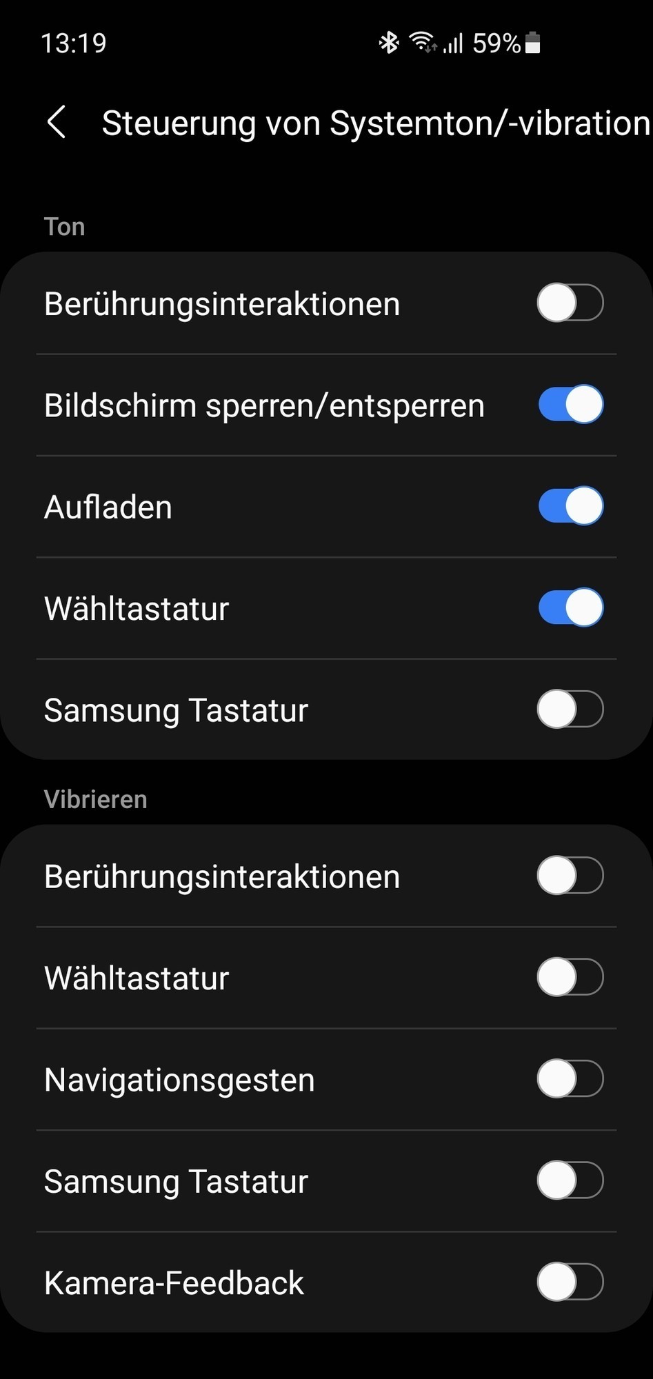

Habe jetzt im Februar zwei Updates bekommen, nachdem erste Update wurde der Fingerabdruck nicht mehr richtig erkannt und das USB laden hat sehr lange gedauert. Und heute nach dem zweiten Update, der Fingerabdruck wird besser erkannt aber beim entsperren ist da so ein knacken, so als ob der Fokus der Kamera voll aufgeknallt wird. Hat sonst noch jemand diese Probleme? Gibt es dafür irgendwelche Lösungen? Gelöst! L: Gehe zu Lösung.
Das ist ein Ton aus dem Lautsprecher, den man auch ausschalten kann unter: Einstellungen > Töne und Vibration > Steuerung von Systemton und Vibration > Bildschirm sperren/entsperren.

Ja *****, genau dieser Ton war das, oh man hat er mich genervt. Danke
