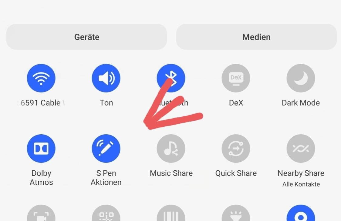

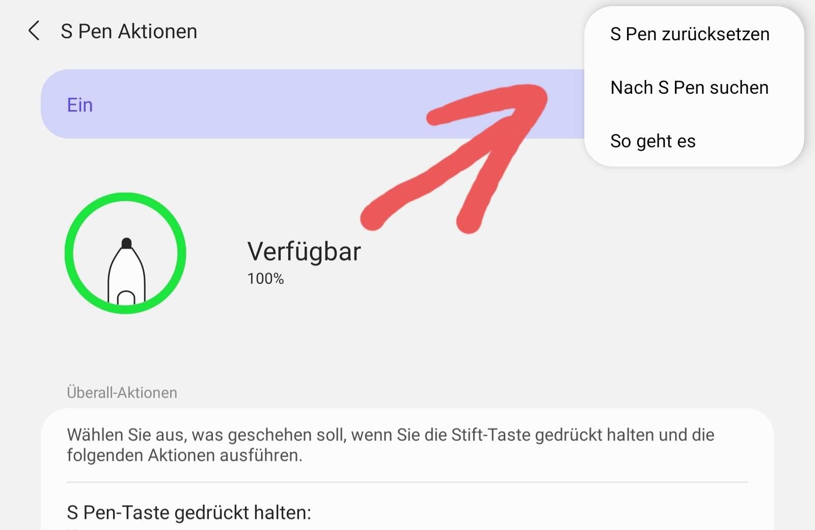

Würde folgendes versuchen. Zieh mal bitte das QuickPanel nach unten und drücke und halte "S-Pen Aktionen" bis sich das Einstellungsmenü öffnet. Dort oben rechts auf die drei Punkte gehen und im dortigen Menü " Nach S-Pen suchen" oder wenn er nicht erkannt wird " S-Pen Zurücksetzen " durchführen.
