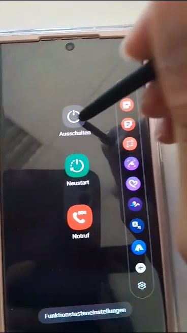

Ich habe ein Samsung Galaxy 23Ultra und bisher keine Probleme.

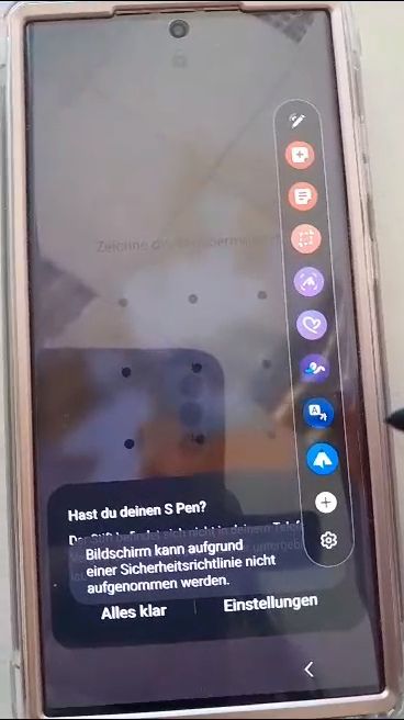

Heute jedoch habe ich den S-Pen rausgenommen und das Seitenmenü für den Stift hat sich geöffnet. Alles wie es soll. Dann jedoch habe ich das Telefon mittels Power-Button gesperrt. Als ich es wieder entsperren wollte reagierte der Bildschirm nicht mehr.
Die Seitentasten reagieren, aber der Bildschirm nicht. Nur die S-Pen Leiste. Ich konnte dort Funktionen auswählen, viele gingen jedoch nicht weil das Gerät gesperrt war. Ich kann es auch nicht entsperren, weil das Entsperrmuster und der Fingerabdrucksensor beides nicht reagieren.
Wenn ich den Power-Button länger drücke komme ich zwar zum Menü 'ausschalten-neistarten-notruf' kann da aber auch nichts auswählen weil der Bildschirm nicht reagiert.
Die S-Pen-Leiste ist in vorderster Ebene und alle darunter liegenden reagieren nicht mehr.
Natürlich mehrfach Bildschirm an und aus mit Stift drinnen und draußen. Macht auch immer die entsprechenden Geräusche fürs reinstecken und rausziehen.
Hat noch jemand die Erfahrung gemacht?
Bild mit anderem Handy gemacht:
Sehr komischer Fall.
Halte den Powerbutton & die leise Taste gedrückt, bis sich das Handy automatisch Neustartet.
Hoffe es funktioniert nachdem wieder :))
Halt mich gerne auf dem laufenden L: Lösung in ursprünglichem Beitrag anzeigen
du könntest ja mal den Spen zurücksetzen, wenn es nach dem Neustart erneut Auftritt
Ja danke, nach dem Neustart war wieder alles gut, den PEN habe ich mich noch nicht getraut wieder raus zu nehmen.
Wie sollte ich iwas zurück setzen wenn das Handy nicht mehr zu entsperren geht?
Edit: Ja ok, falls es nochmal auftreten sollte versuche ich das.
Das ganze ist seltsam. Eventuell hilft aber diese Vorgehensweise. LG
Ok danke. Falls es wieder auftritt und ich einen PC in der Nähe habe werde ich das mal versuchen.
Geht auch mit anderen Stromquellen. Drücke dir die Daumen, dass du keine Probleme mehr hast
