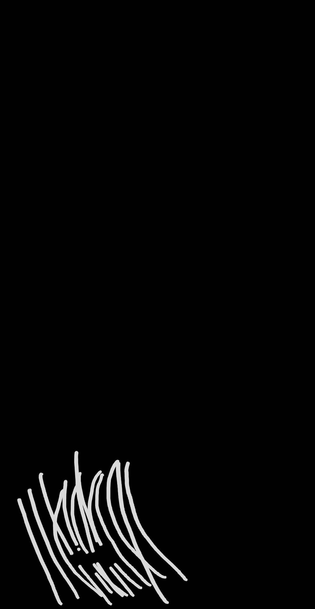

 Der Pen schreibt dort unten wo die Lücken in den Strichen sind nicht. Ich hab die Hülle schon abgemacht (war auch nur ne ganz normale nur aus Gummi) und auch die Displayfolie abgemacht und das Display komplett sauber gemacht usw. Jemand ne Idee woran das Liegen könnte? Das Display hat keinerlei "Gebrauchsspuren" und "normal" mit dem Finger hab ich an der Stelle keine Probleme festgestellt und an allen anderen Stellen funktioniert der Pen seinerseits ebenfalls problemlos.

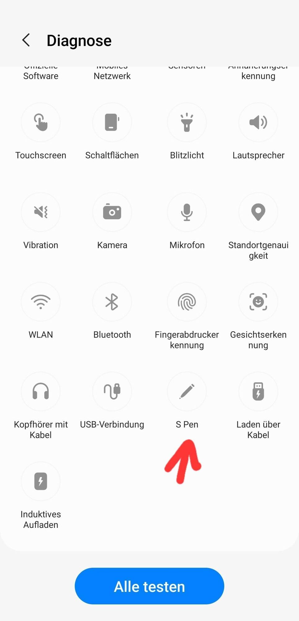

Ansonsten kannst Du hier in der App auf der Startseite im Bereich Support/ Diagnose diverse Hardwaretests durchführen, selektiv oder auch komplett. Unter anderem auch einen Test für den S-Pen.

Also wenn ich den "normalen" Displaytest mache stell ich keine Probleme fest, aber wenn ich den S Pen Test mache, dann hat er in der Region unten teilweise Probleme und ich muss auf das entsprechende Feld mehrmals "drücken" bzw drüberziehen, bevor es erkannt wird.
Also der normale "Fingertest" funktioniert normal, (allerdings sind meine Finger auch groß *1f609.png*), der S-Pen Test hat in eben jener Region allerdings Probleme, da muss ich in dem Quadrat mehrfach drücken/wischen, bevor es erkannt wird. Wie gesagt, da meine Finger größer sind als der Teil, der Probleme macht, kann ich nicht wirklich überprüfen, ob es denn (theoretisch) dort auch bei Bedienung mitm Finger Probleme geben könnte
