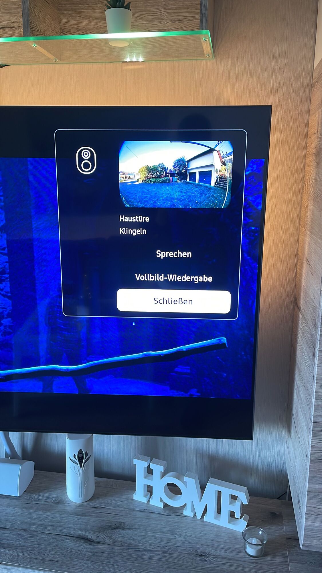

Ich möchte gerne das Kamera Bild einer Doorbell 2 beim Klingeln auf den Samsung TV (65Q82R) anzeigen.
Auf Handy und Tablet funktioniert die Ring Funktion zuverlässig. Auf dem TV bekomme ich aber nur sporadisch den Event (Pop-Up incl. Video) angezeigt. Die Funktion ist in Smart Thing richtig installiert.
Auf Anraten der Samsung Hotline habe ich alle Softwarestände überprüft und den SmartHub im TV zurückgesetzt.
Das hat aber leider nichts verändert. Das Pop-Up kommt weiterhin nur sporadisch, also nicht bei jedem Klingel an der Ring.
Ich habe in einer englischsprchigen Community gelesen, dass eine Doorbell 2 Pro empfohlen wird. Ich kann mir allerdings nicht vorstellen, dass es daran liegt, da die Events in SmartThing korrekt auflaufen.
Ist das Problem bekannt?

Hello,
cool, dass es das Thema schon gibt. Ich habe ne Ring Doorbell 2 und einen Samsung Q80A. Die Bell und der Fernseher sind in der SmartThings App drin. Kann auf dem TV auch über SmartThings das Bild der Bell starten.
Aber ich hätte gern, dass mir der TV beim Betätigen der Klingel entweder eine Benachrichtigung anzeigt oder am besten direkt auf das Bild der Doorbell umstellt. Geht das iwie?
Ich hab die Lösung gefunden *1f60d.png* man muss am Fernseher in SmartThings in die Einstellungen und bei der RingBell die Einstellungen von Motion auf Ring oder Bell stellen. Dann wird beim Klingeln auf dem Fernseher sofort das Bild angezeigt
Hallo, ich habe einen QLED und eine Ring Doorbell 3 über Smart Things aktiviert. allerdings bekomme ich beim Klingeln oder einer Bewegung zwar ein Pop Up mit der Meldung das was passiert ist aber das Bild wird nicht angezeigt. Das bekomme ich erst wenn ich auf Vollbild gehe. Muss da noch was...
