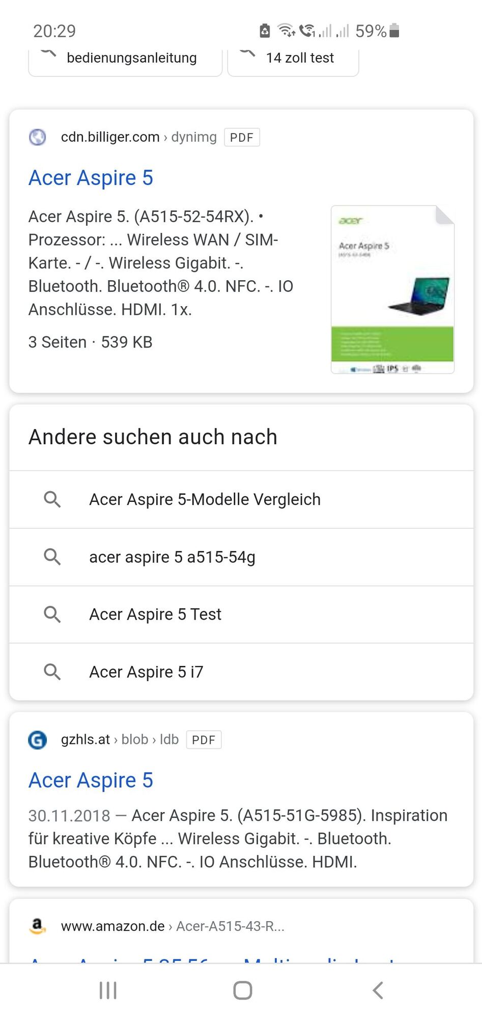

Mein laptop hab ich vor ungefähr 2-3 Jahren gekauft (Acer Aspire 5). Ich hab grad nach geschaut welche BT-Version es hat, es wird mir aber nicht angezeigt. Jedoch ist die Treiberversion 10.0.19041.488 (ich weis nicht ob das das gleiche ist).

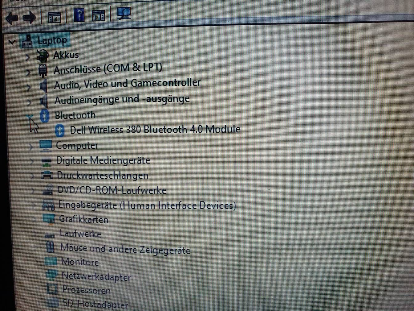

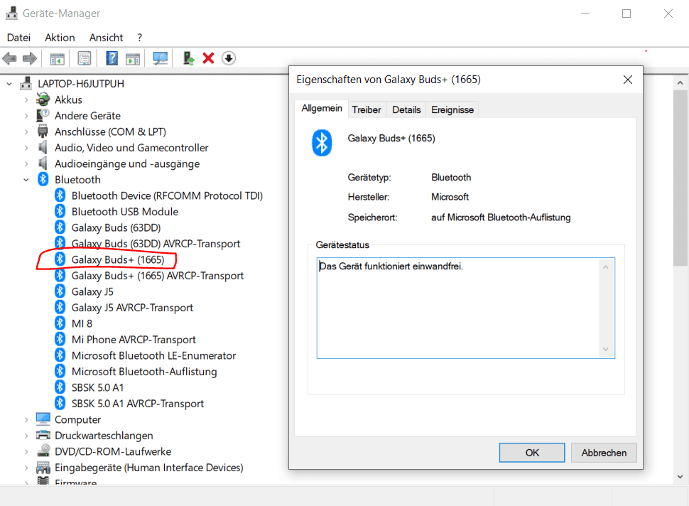

Im Gerätemanager des PC sollte unter BT die Bezeichnung des verwendeten Gerätes stehen, wahrscheinlich sogar die Version.
Wenn man den Netzinfos vertraut, hat der Laptop die Version 4.0. Das könnte die Erklärung dafür sein, muss aber nicht. Selbstredend ist BT 5 abwärtskompatibel zu 4.0, 4.1, 4.2 aber dennoch kann es Teilprobleme geben. Fazit: Meines Erachtens sind die Buds + ohne Defekt (siehe Handy) aber haben Probleme im Zusammenspiel mit dem älteren Laptop-BT-Modul. - Es gibt für ca. 10€ 5.0 USB-Bluetooth-Adapter zu kaufen. Einfach mal testweise holen und checken, ob es dann klappt. Viel Erfolg!
