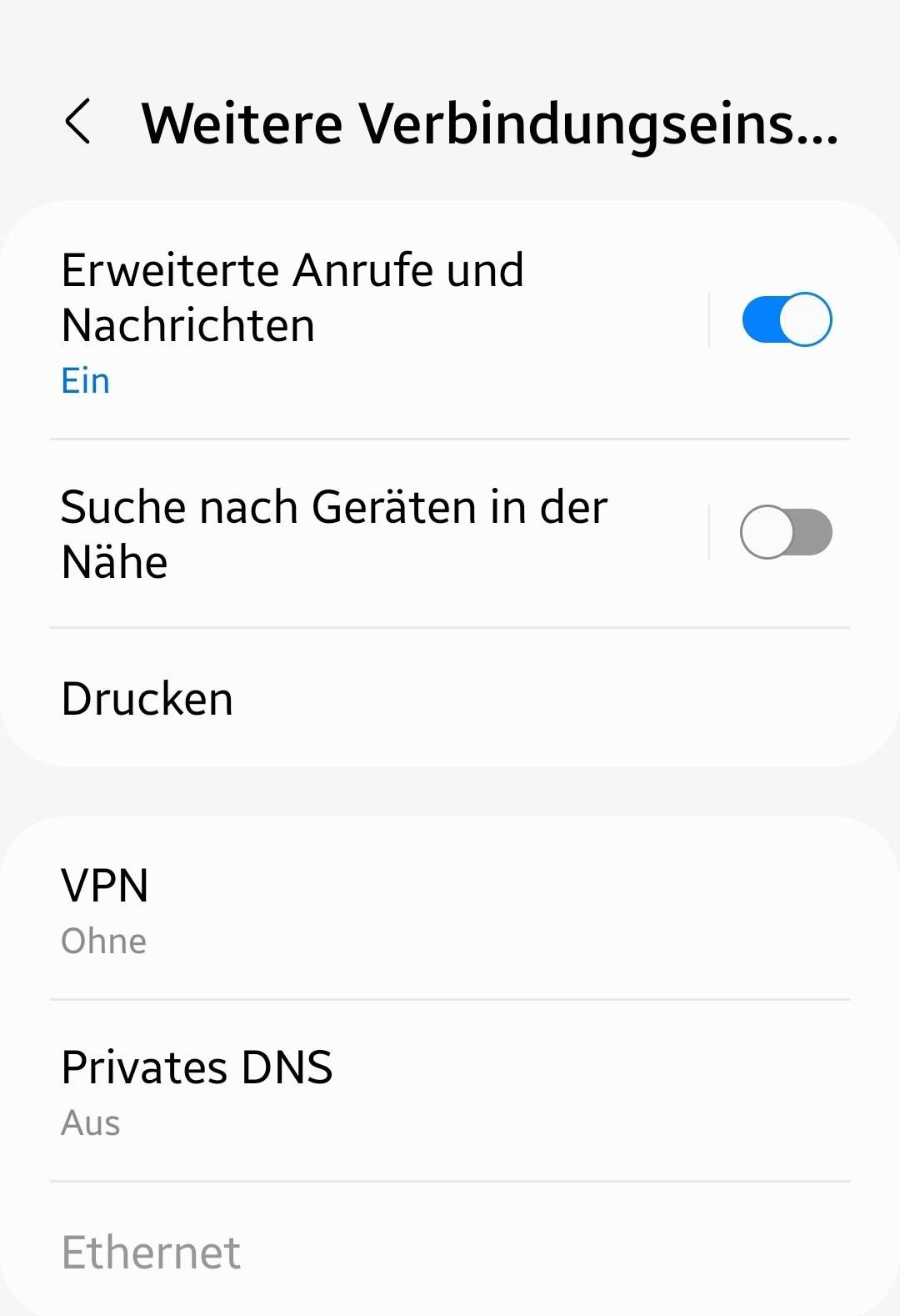

Das ist wirklich sehr ärgerlich. Dann kann ich Dir nur noch sagen, wo der Menüpunkt bei mir auf dem S20 FE 5G ist:
Einstellungen - Verbindungen - Weitere Verbindungseinstellungen. Aber es kann natürlich sein, dass der Schalter nur auftaucht, wenn RCS funktioniert. Ich wünsche Dir auf jeden Fall viel Erfolg.

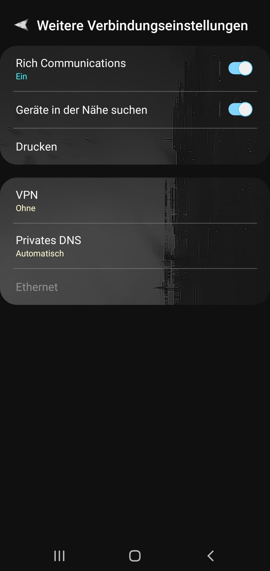

Rich Communications ist zwar eingeschaltet, aber diesen Punkt gibt es dort leider nicht
