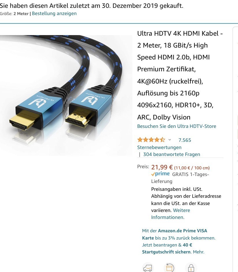

Hallo ich habe diese Kabel verwendet und es läuft alle wie ich es haben möchte
Das soll jetzt keine Schleichwerbung sein ich hoffe ich konnte damit helfen
Erst mal besten Dank für die Info.
Aber genau das Kabel habe ich auch dran, selber Fehler.
