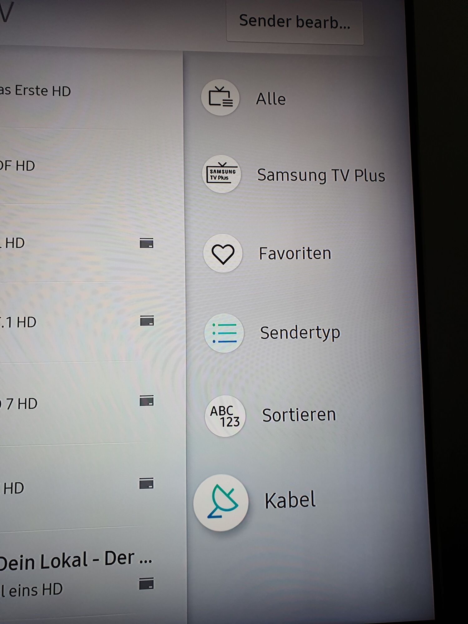

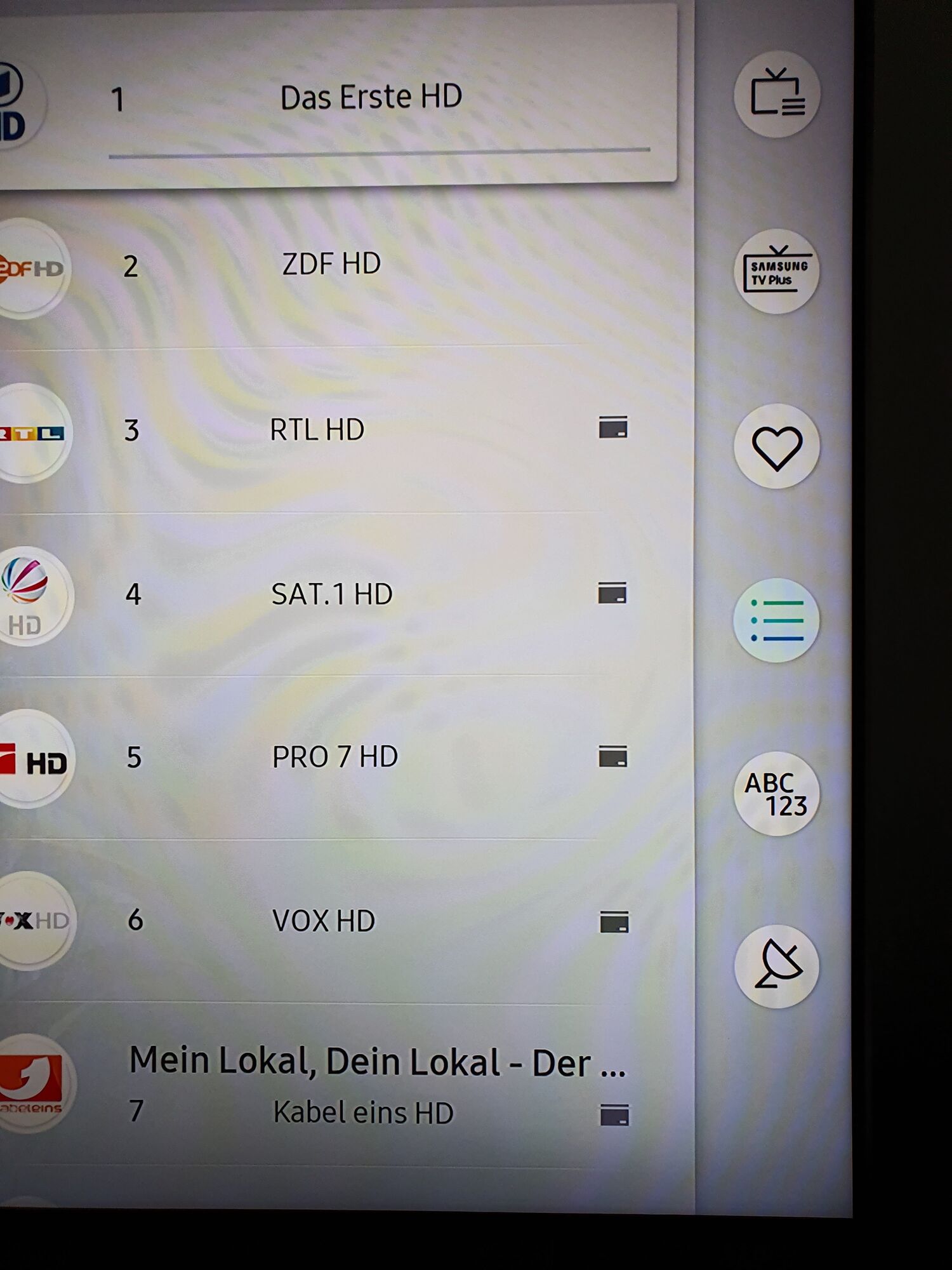

Also noch mal Schritt für Schritt, wenn du im Kabel (Empfangs)-Modus bist:
Smart-Remote länger auf "CH"-Taste drücken, dann öffnet sich rechts, die Kabel-Senderliste.
Möglichkeit 1 über die (Kabel)Senderliste:

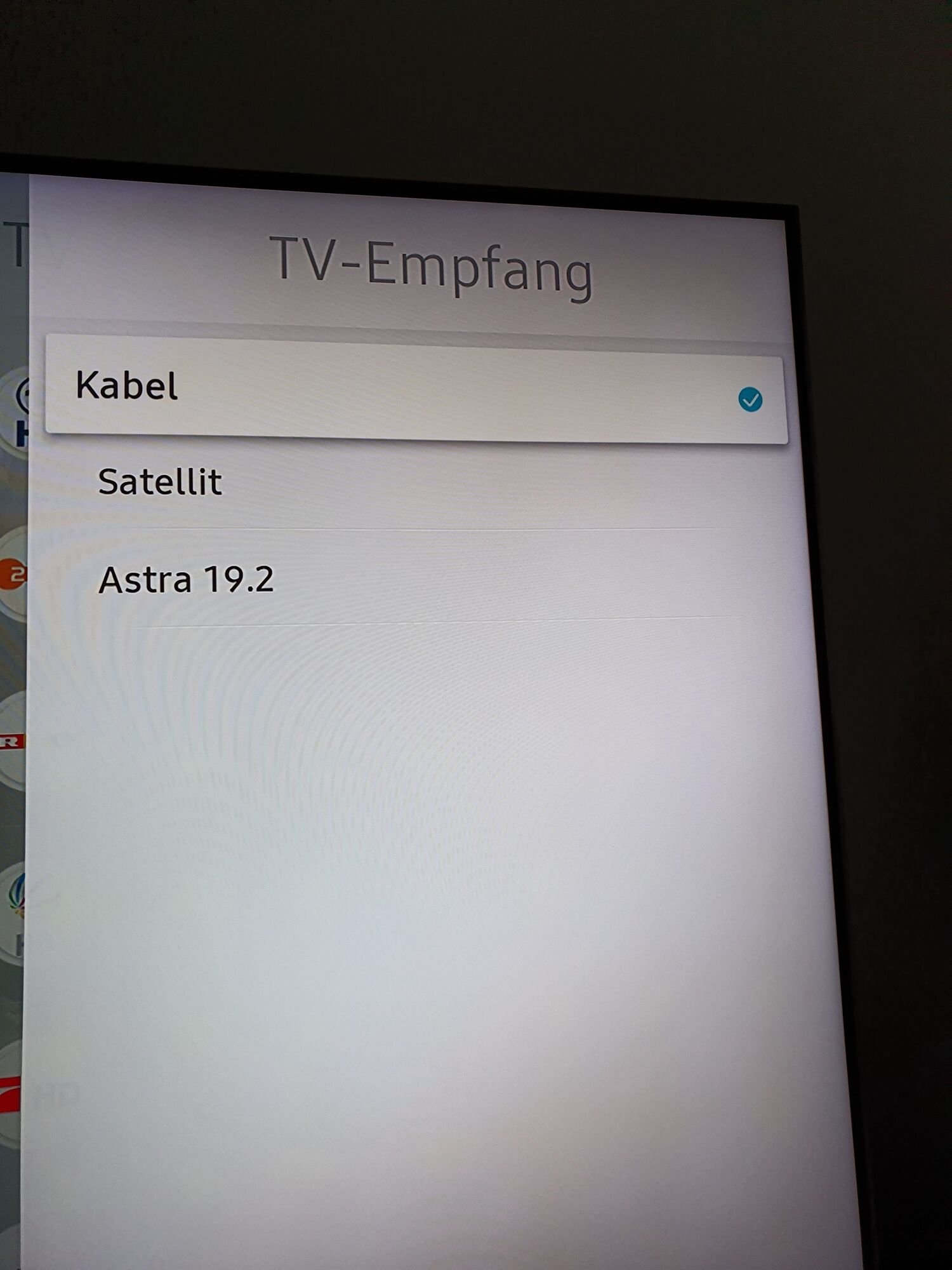

Möglichkeit 2 über Smarthub:

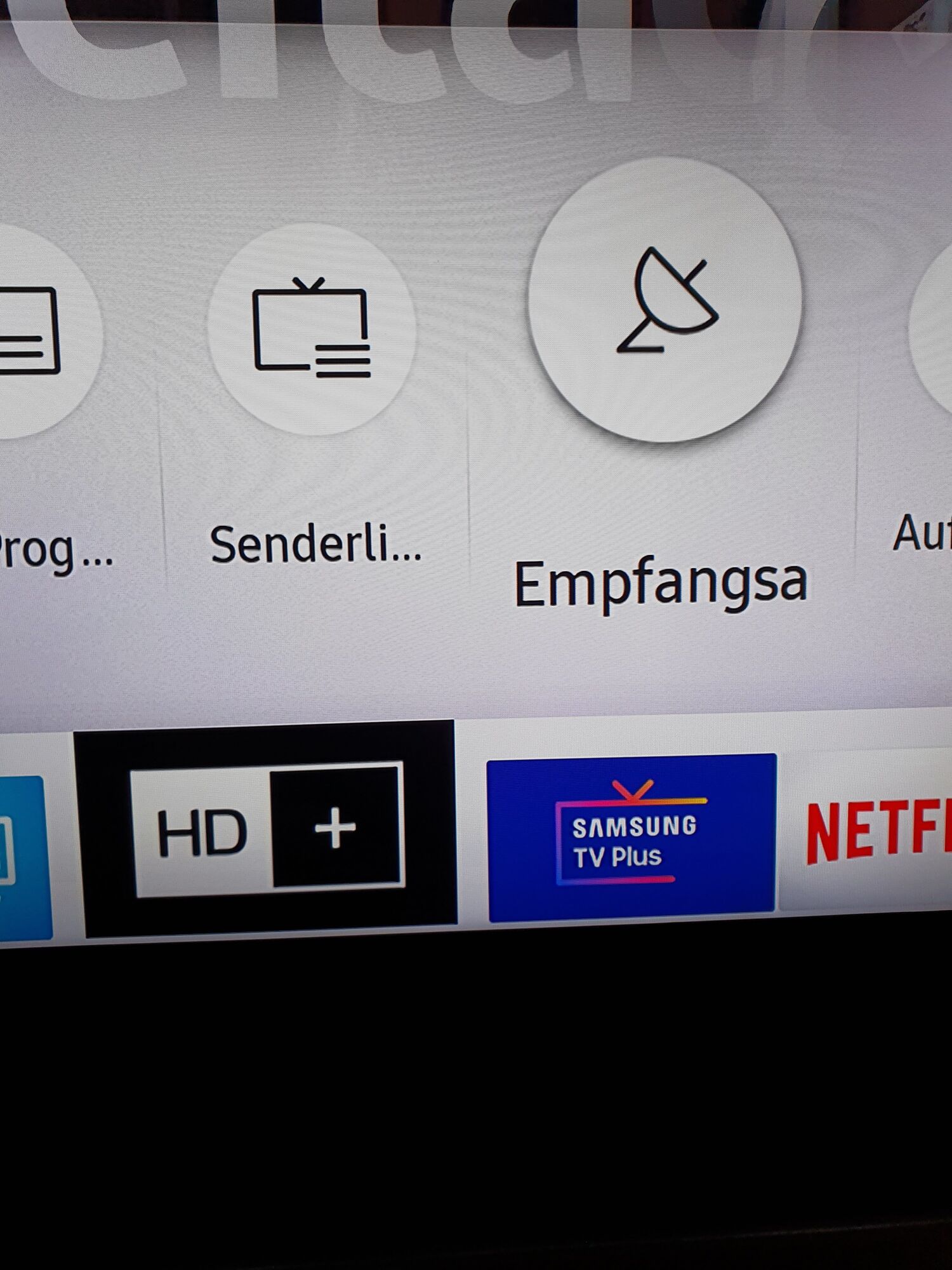

Zurück in den Kabel-Empfang, kommst du dann von HD+ aus, NUR über den Smarthub (HD+-Symbol)--> Empfangsart, siehe Bilder:

--> Nach Abschluss und Auswahl von Kabel als bevorzugtem Modus ist in der Channel-List tatsächlich das Umschaltsymbol zu sehen. Nach Umschalten auf Sat-Empfang taucht dieses zunächst auch noch in der Sat-Channel-List auf. Nach einigen Minuten wurde aber automatisch die Einrichtung von HD+ gestartet, danach kein Umschaltsymbol mehr in der Channel-List, dafür aber wie bei Dir im Smart-Hub unter Live-TV.

wenn ihr den ersten Sendersuchlauf am besten per Sat mit Antennenverbindungstyp Dual, und im Anschluss daran einen Sendersuchlauf auf Kabel macht, dann erhaltet ihr zwei Senderlisten. Zwischen diesen beiden Senderlisten könnt ihr hin und her switchen. In der Senderliste wird euch dann unten ein kleines Satelliten-Symbol angezeigt. Darüber könnt ihr die Liste umstellen auf Kabel und auch wieder zurück auf Sat.

  7. Tatsächlich ganz unten ein Satellitensymbol
  8. Dieses angeklickt --> Ferseher wechselt in Sat-Modus, fragt, ob HD+ aktiviert werden soll

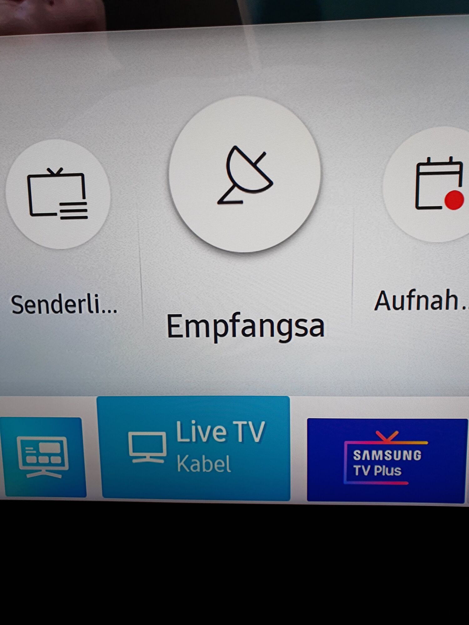

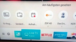

Wenn ich jetzt über die Home-Taste den Smart-Hub aufrufe, dann zum HD+ Symbol scrolle, darüber dann den Punkt "Empfangsart" auswähle, kann ich problemlos zw. den einzelnen Empfangsarten bzw. Senderlisten hin- und herwechseln.
Wenn man dann wieder in der Kabel-Liste ist, kann man sowohl über die oben beschriebene Methode, also via Smarthub (im Kabelmodus heißt der Punkt dann allerdings "Live TV Kabel"), wieder die Empfangsart auf Sat (HD+) wechseln oder "Samsung-like" über die "alte" Methode über die Senderauswahliste, wie oben schon mal in einem anderen Beitrag beschrieben.

Im Kabel-Modus heißt der Punkt "Live TV Kabel", habe ich ja oben auch geschrieben.
Und auch der Weg über die die Kanalliste, ist alternativ (im Kabelmodus) noch möglich.
