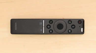

Ich verwende die ganz normale mitgelieferte Fernbedienung:
Öffne mal im Smart Hub "Quelle > Universalfernebedienung" und führe die dort angegebenen Schritte zur Einrichtung deines Apple TVs durch.

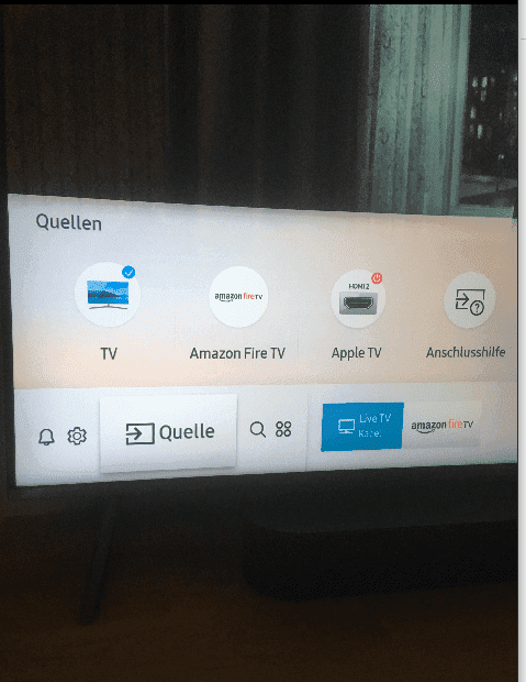

Wenn das IR-Profil von der Universalfernbedienung vom Apple TV 4 K gelöscht wurde verschwindet der angelegte Eintrag vom Apple TV bei einem Neustart aus dem Smarthub neben dem amazon fire TV Eintrag:
Zusätzlich bitte auch mal anfragen, ob Samsung nicht ein zusätzliches HDMI-CEC-Profil als Universal­fernbedinung veröffentlichen kann. Wie beispielsweise das HDMI-CEC Profil wie beim Fire TV von amazon. Schön wäre auch wenn über die Zahlentasten der Samsung FB die Home und Menütaste funktionieren würden. Das Ganze für die Gerätschaften: Apple TV 4K, Fire TV und Nvidia Shield TV.
L: @flowrider Verschwindet bei dir der Eintrag vom Apple TV auch bei einem Neustart?
Jap, kann ich bestätigen. Die Apple TV App ist bei mir auch verschwunden (sogar unmittelbar nach dem Entfernen des Unversalfernbedienung Profils). Ebenfalls wird jetzt nur noch das Standard HDMI Icon angezeigt anstelle des Apfels.
\@ flowrider
Das mit dem HDMI-Icon dürfte korrekt sein, da das Apfel Symbol ja für das IR-Profil ist.
Meine Frage bezog sich auf das HDMI-Icon im unteren Smarthubbereich.
Verschwindet das HDMI-Icon wenn du den TV aus- und wieder einschaltest?

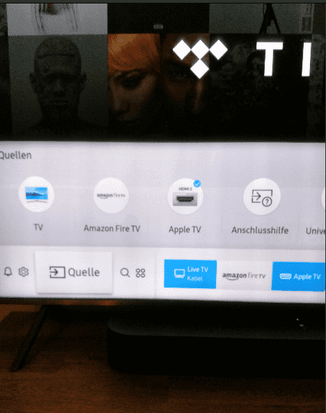

Nach dem Einschalten schaut es so bei mir aus:
Ja, genau so sieht es bei mir auch aus. Neben "Live TV", "Amazon Live TV" war vorher eine "Apple TV" Kachel, die nun fehlt oder? Das war zumindest bei mir der Fall.
Diese Kachel hatte bei mir allerdings auch ein Apfelsymbol, deshalb haben wir scheinbar grade aneinander vorbeigeredet.
Wobei Moment ... habe die Kachel jetzt manuell wieder hinzugefügt (sieht nun aus wie bei dir) und sie bleibt auch nach einem Neustart des TVs dort wo sie sein soll. Hatte vor einer Woche manuell die aktuellste Firmware installiert (wird noch nicht überall automatisch ausgeliefert). Kann aber auch sein, dass mein Q7 Modell den Fehler einfach nicht hat.
