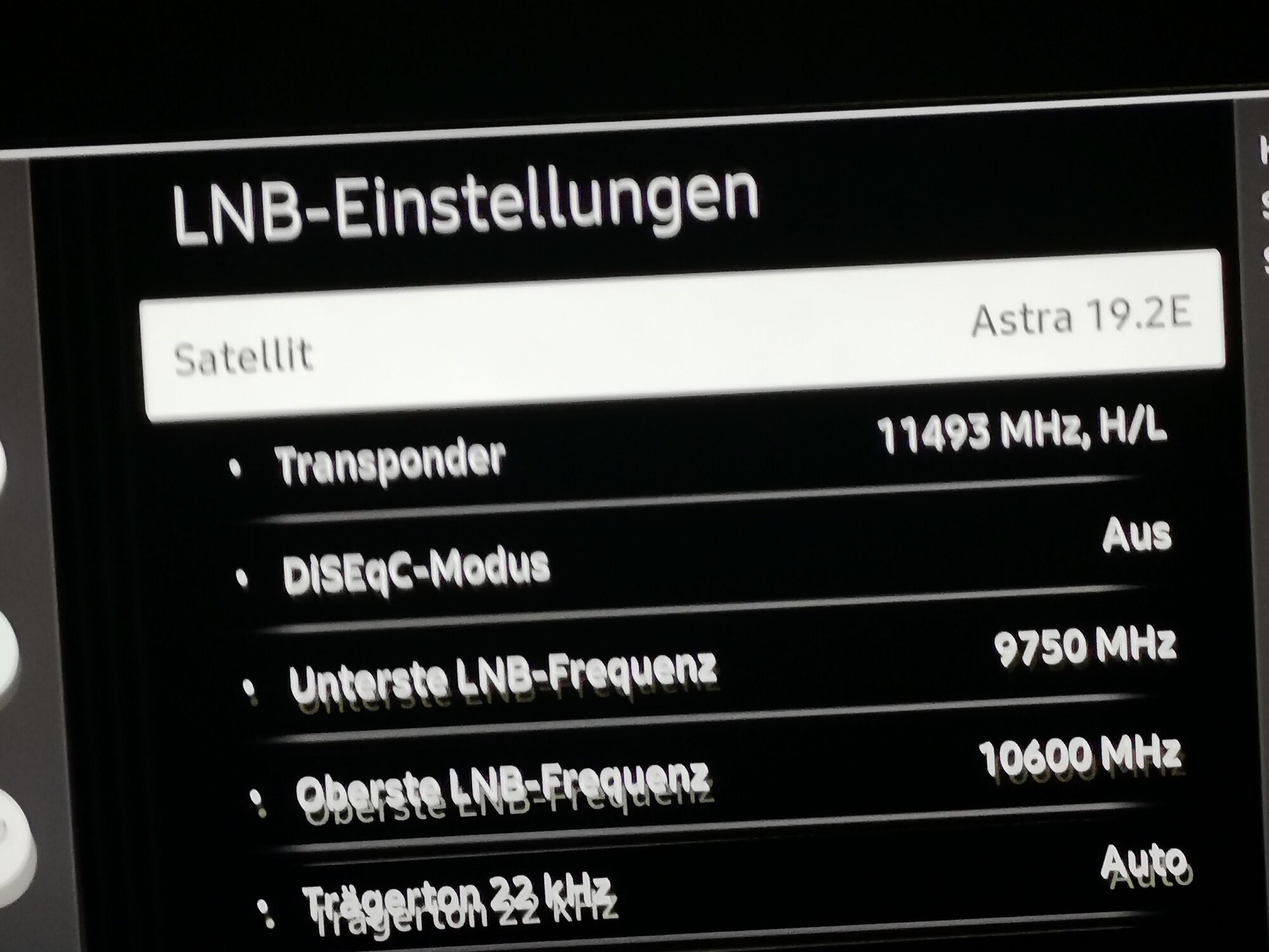

Vorgestern gab es den Q60R zu Weihnachten. Jedoch haben wir das Problem, dass wir keine HD Sender Empfangen können. Wir nutzen Astra 19.2 in Verbindung mit der 6 Monate gratis HD+ Aktion.
Wir bekommen immer eine Fehlermeldung von HD+, das keine HD Sender vorhanden sind. Und wir sollen einen Sendersuchlauf machen. Der Sendersuchlauf bringt jedoch nichts.

Also wir haben das Problem gelöst.
Das Problem lag tatsächlich am Multischalter. Weil wir wollten bevor wir einen neuen TV ausprobieren. Zum Test einen neuen MS ausprobieren. MS angeschlossen. Großensendersuchlauf gestartet und 2000 Sender waren da.
Vielen Dank für eure Unterstützung!

Nein. Wir haben eine Satellitenverstärke an dem auch unsere Mieter angeschlossen werden. Die können aber HD Programme finden. Und schauen. Also ich denke das Problem liegt am TV
Ja genau ein multi Schalter. Die Diseq Einstellung hat aber auch nichts gebracht.
Versuch mal, ob der tv bei manueller Suche auf dem Transponder 10832 H
Sender findet und ob der Signalstärke anzeigt? Da liegen z.B. 4 hd Sender.
Schau mal noch, ob die untere und obere Frequen so eingestellt ist, wenn Du in den Sateinstellungen gehst.

Nein hat nichts gebracht. Signalstärke 0%. Auch keine Sender gefunden. Und es handelt sich um keinen unicabl. Hab selber nochmal geschaut.
Wenn Du andere Sender empfängst z.B. ARD HD, ZDF HD usw. und Dir kein Signal bei der o.g. Frequenz angezeigt wird,
liegt es meiner Meinung nach am Multischalter.
Wenn Du wüsstest, welches Kabel von Dir an den MS geht und da noch ein freier Abgang wäre, könnte man den
anderen Abgang testen oder beim Nachbarn, bei dem es geht.

Also aktuell hab ich immer 713 Sender. Bei der erst instalation waren auf jedenfalls auch keine HD Sender dabei. Aber ich probier es morgen noch mal aus. Sonst denke ich mal muss der TV wieder zurück. Außer Sie haben noch eine Idee. Aber Vielen Dank für die umfangreiche Hilfe und die viele Tipps.
Ich bin mit dem TV in den Raum gegangen wo der MS hängt und hab auch andere Ausgänge ausprobiert. Leider ohne Erfolg
