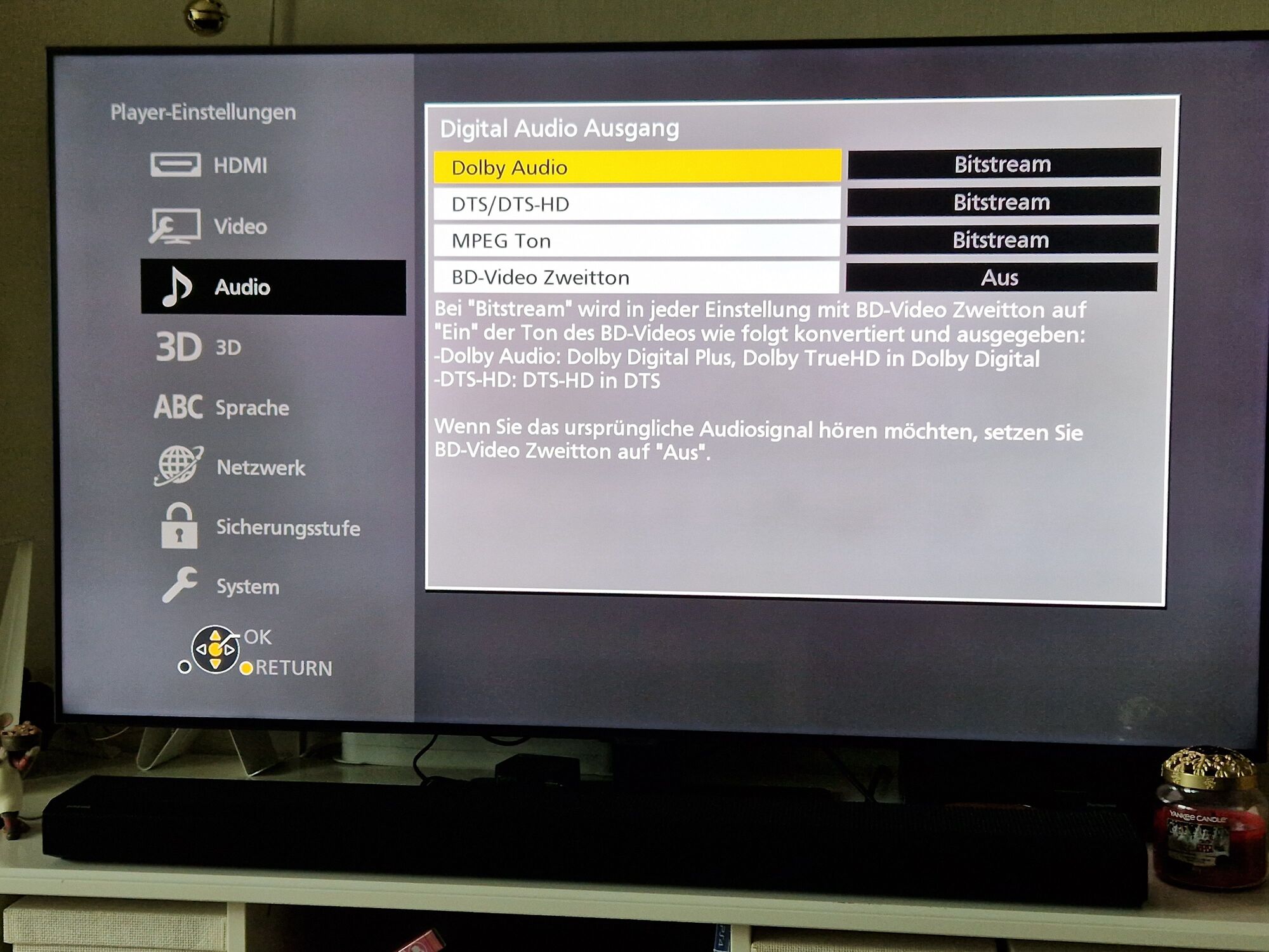

Blu Ray Player: Panasonic DP UB424

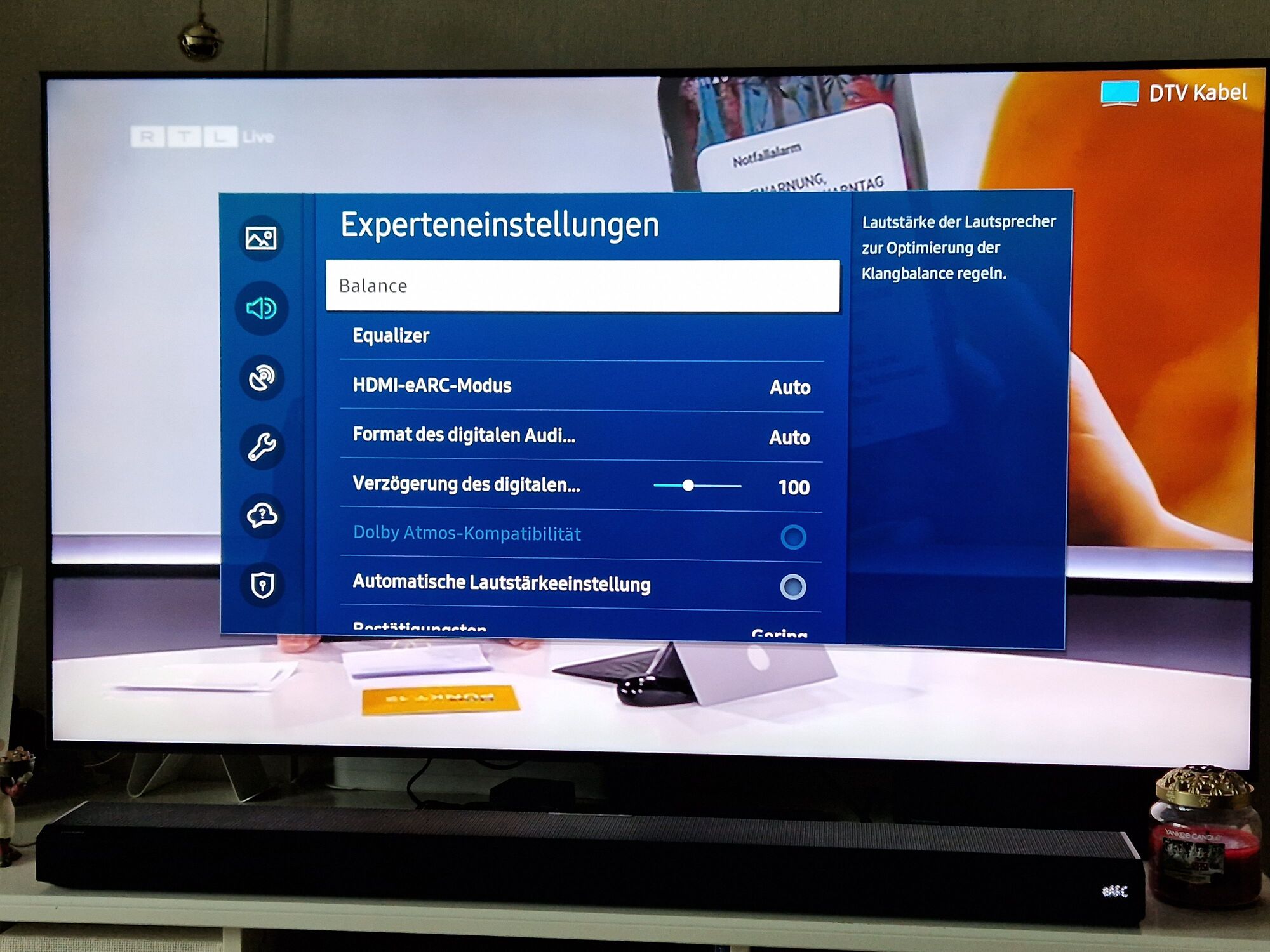

Ich habe die Soundbar über HDMI ARC angeschlossen von HDMI to TV (eARC/ARC) an der Soundbar zu HDMI3 am TV mit ARC.
Nun hab ich mir den genannten BluRay Player gekauft und von HDMI Video/Audio out an den HDMI Anschluss der Soundbar angeschlossen.
Seitdem funktioniert die Soundbar leider nicht mehr wie vorher, es sei denn ich stöpsele den Player wieder aus der Soundbar aus.

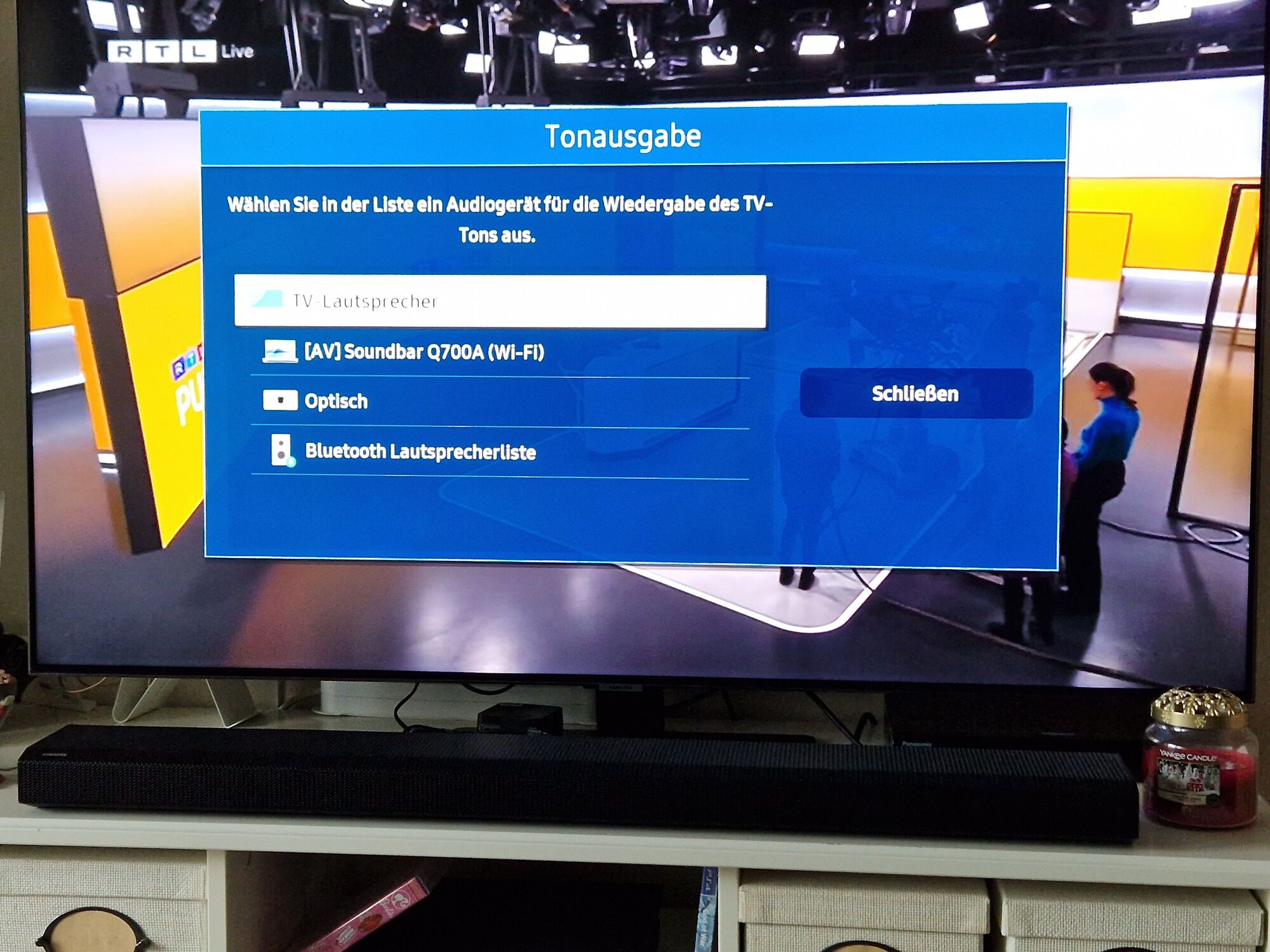

Der Ton vom BluRayplayer wird übrigens durchgegeben über die Soundbar aber der TV hat gleichzeitig seine eigenen Lautsprecher aktiviert.
Die Soundbar taucht per HDMI auch nicht mehr als Auswahlmöglichkeit im Menü auf.
Nachfolgend noch einige Bilder der Einstellungen.
