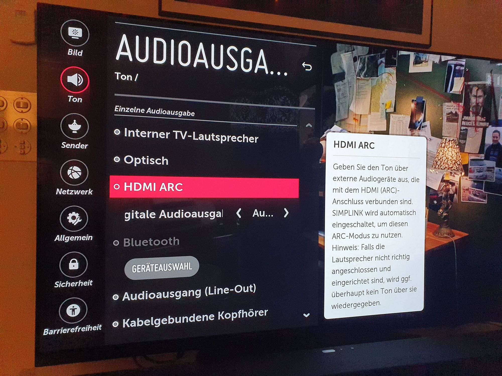

Ich habe heute meine neue Soundbar HW-Q950A in Betrieb genommen. Mit dem Klang bin ich zufrieden, nur stelle ich Verbindungsprobleme fest.
Dies ist mein Setup:
- TV-Box (UPC/Sunrise), via HDMI zu Anschluss 1 an der Soundbar
- Blu-ray-Player von Sony, via HDMI zu Anschluss 2 an der Soundbar
- Die Soundbar und mein LG-Fernseher sind via HDMI verbunden (mein Fernseher verfügt zwar nicht über eARC, aber über ARC --> via HDMI-Anschluss 2).

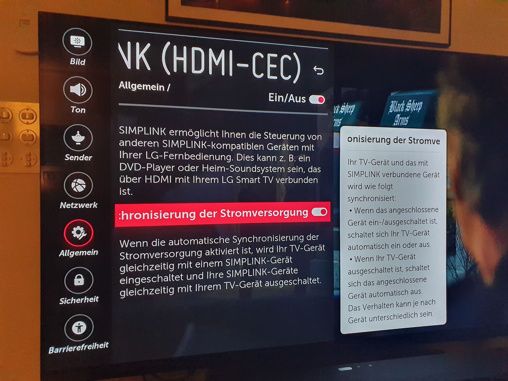

Ich habe am TV ARC aktiviert (s. Fotos unten), doch wenn ich den TV starte, wird die Soundbar nicht automatisch eingeschaltet (und umgekehrt). Ich muss Soundbar und TV separat an- und ausschalten.

Ich bin jetzt einen Schritt weiter:
  • Ich habe sowohl TV als auch Soundbar zurückgesetzt und neu gestartet. Software der Soundbar und des TV-Geräts sind auf dem neusten Stand.
  • Wenn ich die Soundbar und den TV via HDMI-Kabel verbinde, funktioniert alles (ARC --> TV-Ton über Soundbar; diese schaltet sich zusammen mit dem TV ein und aus).
  • Sobald ich dann aber zusätzliche Geräte (Blu-ray-Player / UPC-Box) an die Soundbar anschliesse, funktioniert die Verbindung mit dem TV nicht mehr; sprich, die Box gibt den TV-Ton nicht mehr wieder und lässt sich auch nicht mehr ein- und ausschalten über die TV-Fernbedienung.
  • Ich habe dann alle Geräte einzeln und nacheinander angeschlossen - beim Blu-ray-Player tauchten keine Probleme auf, aber sobald die UPC-TV-Box angeschlossen war, funktionierten weder ARC noch die automatische Erkennung der Tonquelle!
  • Daraufhin habe ich die UPC-Box direkt an meinen Fernseher angeschlossen; doch auch dann: Sobald die UPC-Box am TV angeschlossen ist, funktioniert die ARC-Verbindung zur Soundbar wieder nicht und der Ton wird über den Fernseher ausgegeben.
Samsung-Support: keine Ahnung, woran es liegen könnte, ich solle eine Mail senden... Ich habe jetzt mal die UPC-Box ausgesteckt - somit funktioniert jetzt erst mal alles. Werde als Nächstes mal im UPC-Forum nachfragen, ob andere Nutzer:innen ähnliche Erfahrungen gemacht haben.
