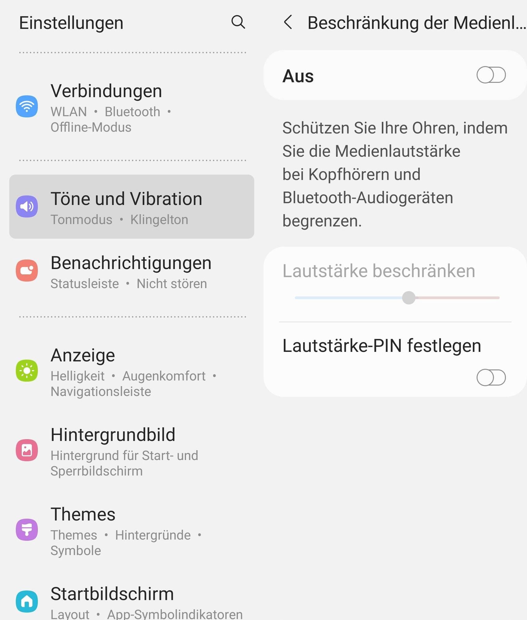

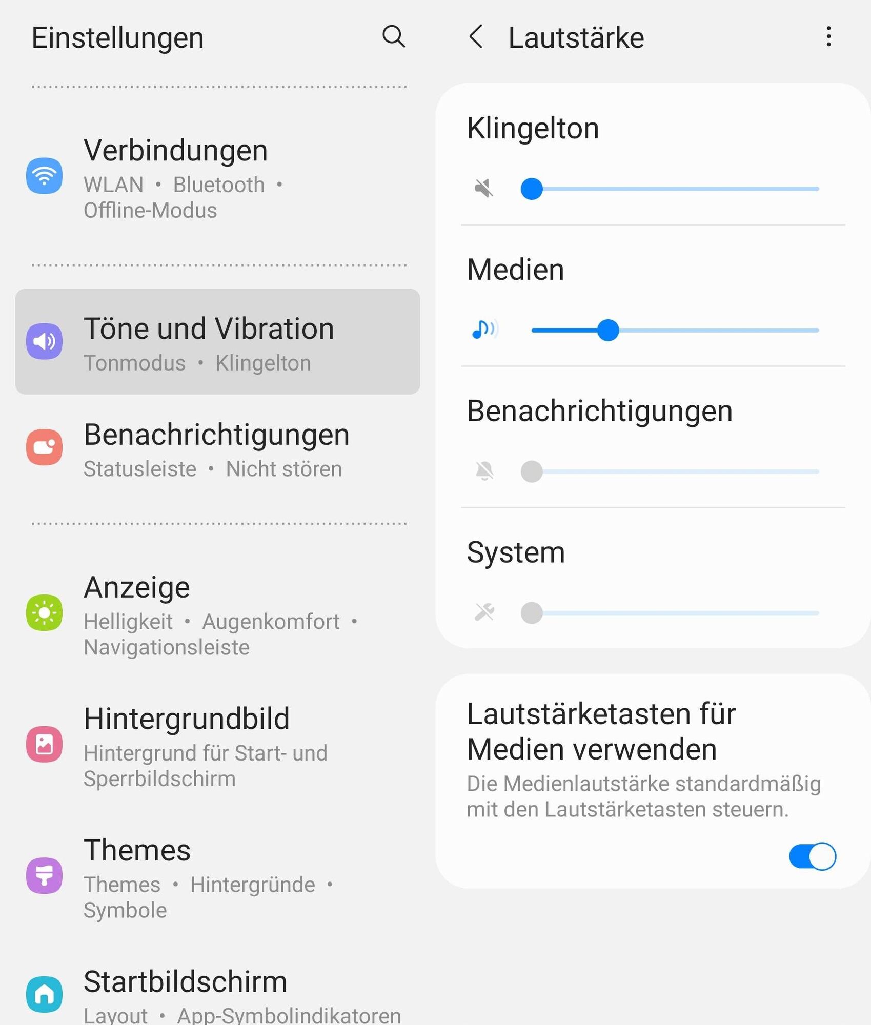

Der Balken Blau bedeutet, normale Lautstärke, Rot/ Orange bedeutet es ist eine erhöhte Lautstärke dann.
Gehe mal Einstellungen.
Töne und Vibrationen.
Lautstärke.
Oben rechts, drei Punkte tippen.
Schaue auf die Bilder, ist es bei Dir eingestellt?
Du hast zum Abhören der Nachrichten, einmal Gesprächslaustärke und für Lautsprecher, Medienlaustärke.
Also quasi 2 Lautstärkeneinstellungen .
Mach mal Probe Anruf und stelle da die Lautstärke ein.
Dann schau was jetzt passiert.
Deine Balkenfarbe stellst Du siehe Bilder ein.
