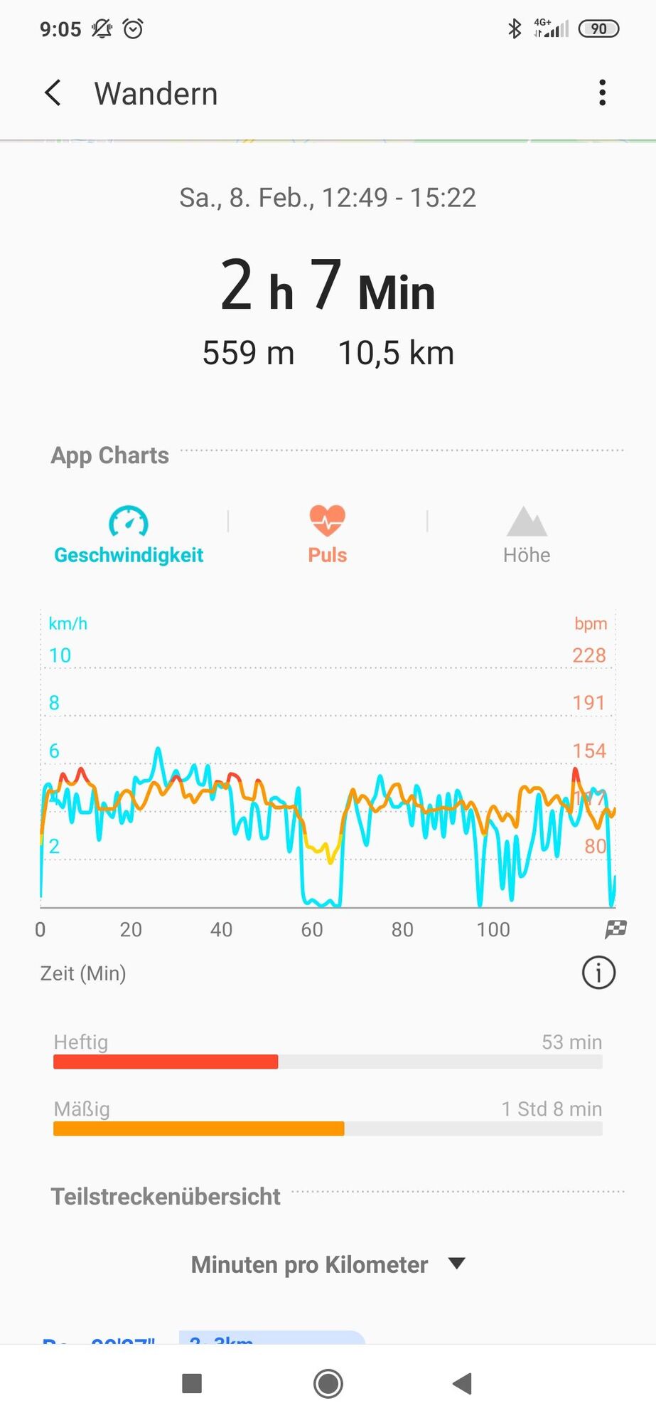

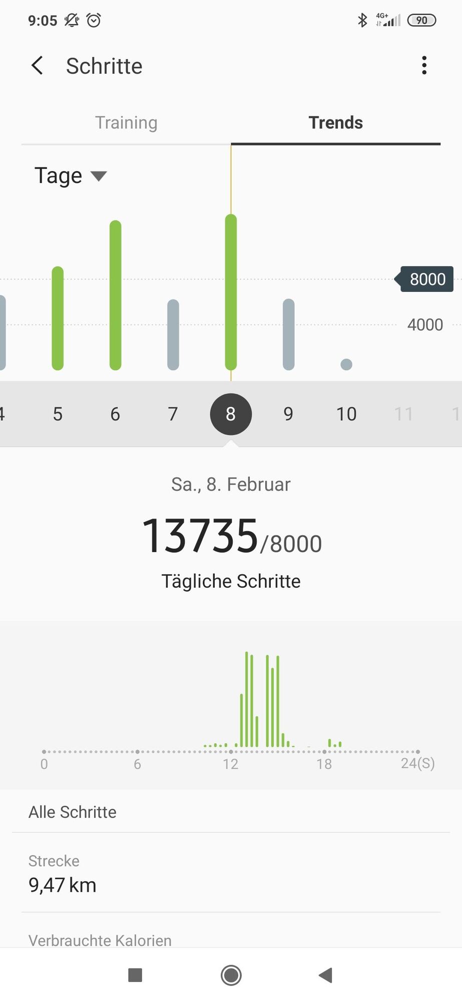

  • Bei diversen Aktivitäten (z.B. Laufen, Wandern, usw) wird die Distanz über GPS getrackt. Simultan errechnet der Schrittzähler die zurückgelegten Kilometer im Hintergrund. Die ermittelten Werte weichen leider stark voneinander ab. Scheinbar findet jedoch auch keine Plausibilisierung statt. Somit wurde mir nach einer 11 Kilometer langen Wanderung (laut Aktivität) eine Distanz von den 9,54 Kilometern auf dem Display (Schrittzähler) angezeigt. Die Fitbit zeigt hier deutlich genauere Werte an. Bitte um kurze Stellungnahme.

@David_MZ schrieb: Bei diversen Aktivitäten (z.B. Laufen, Wandern, usw) wird die Distanz über GPS getrackt. Simultan errechnet der Schrittzähler die zurückgelegten Kilometer im Hintergrund. Die ermittelten Werte weichen leider stark voneinander ab. Scheinbar findet jedoch auch keine Plausibilisierung statt. Somit wurde mir nach einer 11 Kilometer langen Wanderung (laut Aktivität) eine Distanz von den 9,54 Kilometern auf dem Display (Schrittzähler) angezeigt. Die Fitbit zeigt hier deutlich genauere Werte an. Bitte um kurze Stellungnahme.
Welcher der Werte liegt denn näher an der wirklich zurückgelegenen Strecke - der GPS-Wert von 11 Kilometern oder die Schrittdistanz (9,5 Kilometer)? Hast du deine Daten (Körpergröße, Gewicht etc.) alle akkurat in Samsung Health eingetragen? Denn dadurch berechnet sich ja zum Beispiel auch die Schrittlänge.

@AuraK schrieb:Hallo @David_MZ, ich habe da mal ein paar Rückfragen: @David_MZ schrieb:Bei diversen Aktivitäten (z.B. Laufen, Wandern, usw) wird die Distanz über GPS getrackt. Simultan errechnet der Schrittzähler die zurückgelegten Kilometer im Hintergrund. Die ermittelten Werte weichen leider stark voneinander ab. Scheinbar findet jedoch auch keine Plausibilisierung statt. Somit wurde mir nach einer 11 Kilometer langen Wanderung (laut Aktivität) eine Distanz von den 9,54 Kilometern auf dem Display (Schrittzähler) angezeigt. Die Fitbit zeigt hier deutlich genauere Werte an. Bitte um kurze Stellungnahme.
Der GPS Wert von 11 Kilometern spiegelt laut google maps und Komoot die exakte Entfernung wieder. Meine Biometrischen Daten habe genau angegeben. Ich werde gleich noch zwei Screenshots uploaden aus denen evetuell besser der Sachverhalt einhergeht.
