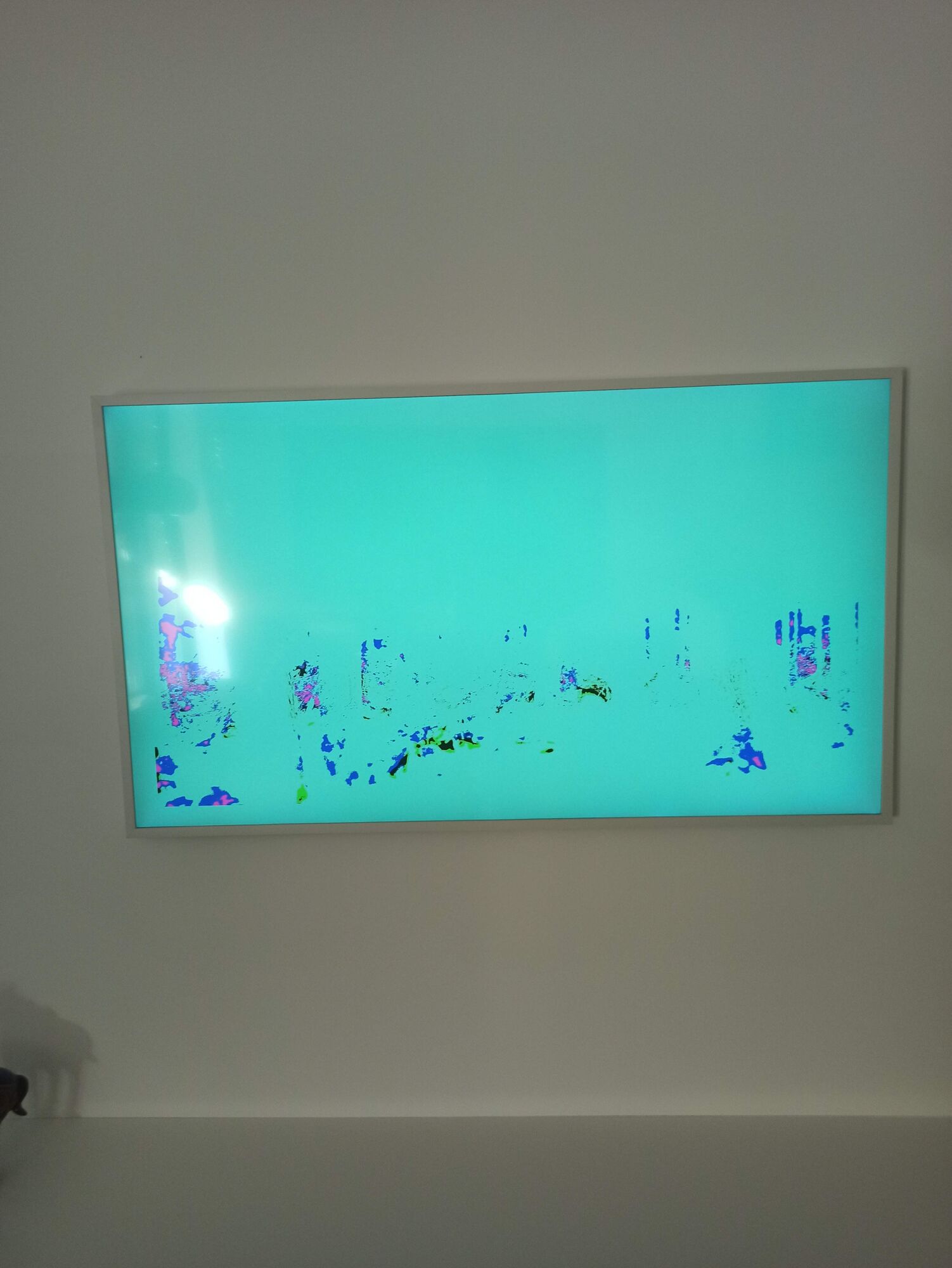

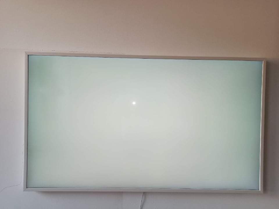

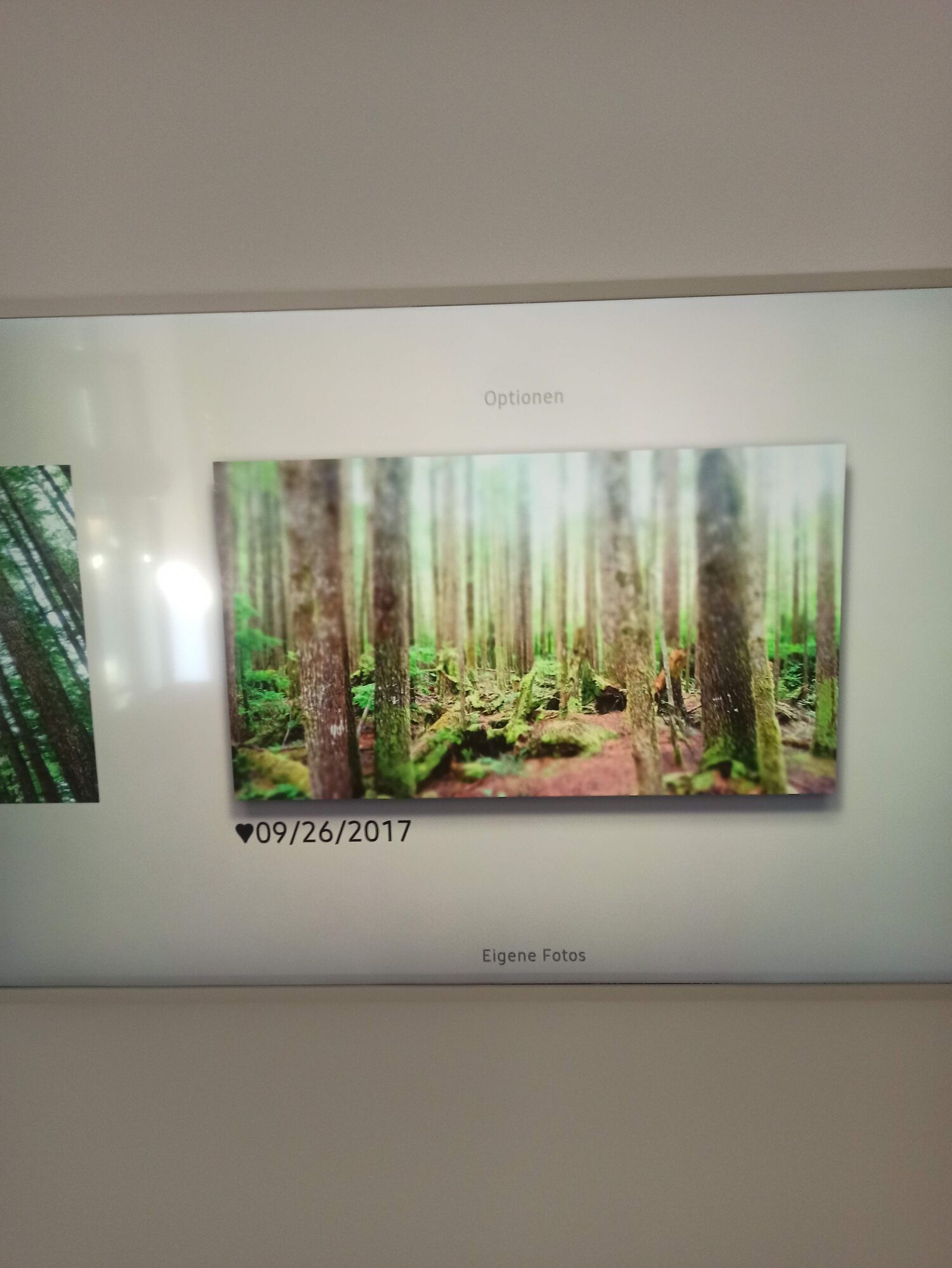

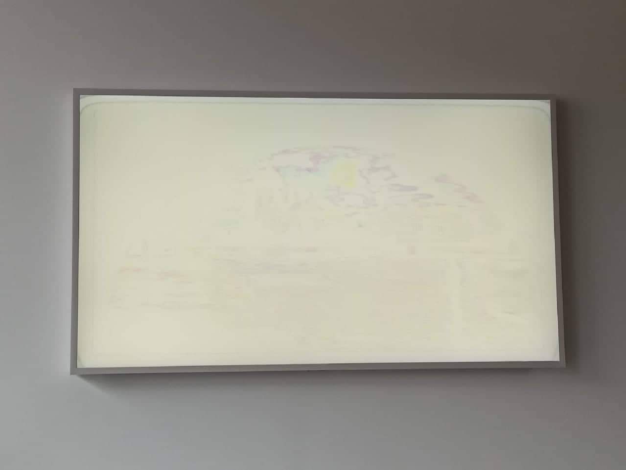

Hi,
Ich habe einen QE55LS03RAUZG. Alle paar Tage kommen ich morgens ins Wohnzimmer und finde den Fernseher wie erwartet im Art Mode. Allerdings ist das Bild seltsam, entweder ganz weiß oder als wäre es ein Negativ vom eigentlichen Bild. Wenn ich in den Preview Mode gehe, erscheint es normal. Aber sobald ich wieder auf Vollbild gehe, ist es wieder das gleiche Problem. Erst wenn ich den Fernseher komplett ausmache und nach einigen Minuten wieder an, ist es gelöst.
Firmware ist up to date...
...hier noch ein paar Bilder um das Problem zu verdeutlichen...Danke!

Leider hat es nicht funktioniert...eben komme ich ins Zimmer und das Bild wird nicht korrekt dargestellt. In der Vorschau ist es korrekt.
