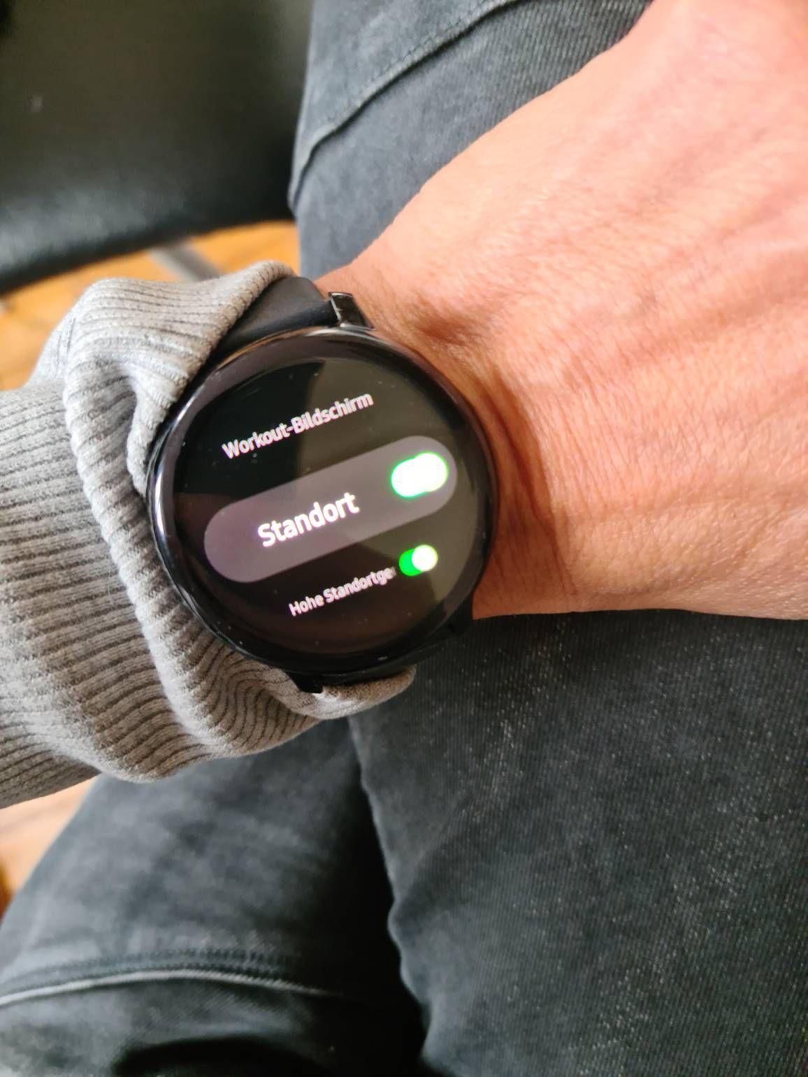

Oh je, das Problem ist auf einmal wieder da.
Am Ende meiner Strecke (die ziemlich genau 5 km lang ist) Zeiht die Laufanzeige 5,46 km an, sgt dann aber3 Sekunden später "Sie haben 5 km geschafft). Nach dem Stopp des Workouts wird dann auch wieder 5,01 km im Zielbildschirm und im Protokoll angezeigt.
Obwohl ich "Hoge Genauigkeit" eingeschaltet habe. *1f61e.png*
wenn ich das so richtig verstanden habe, ist beides aktiviert. Aber schon immer Punkt funktioniert somit nicht.
