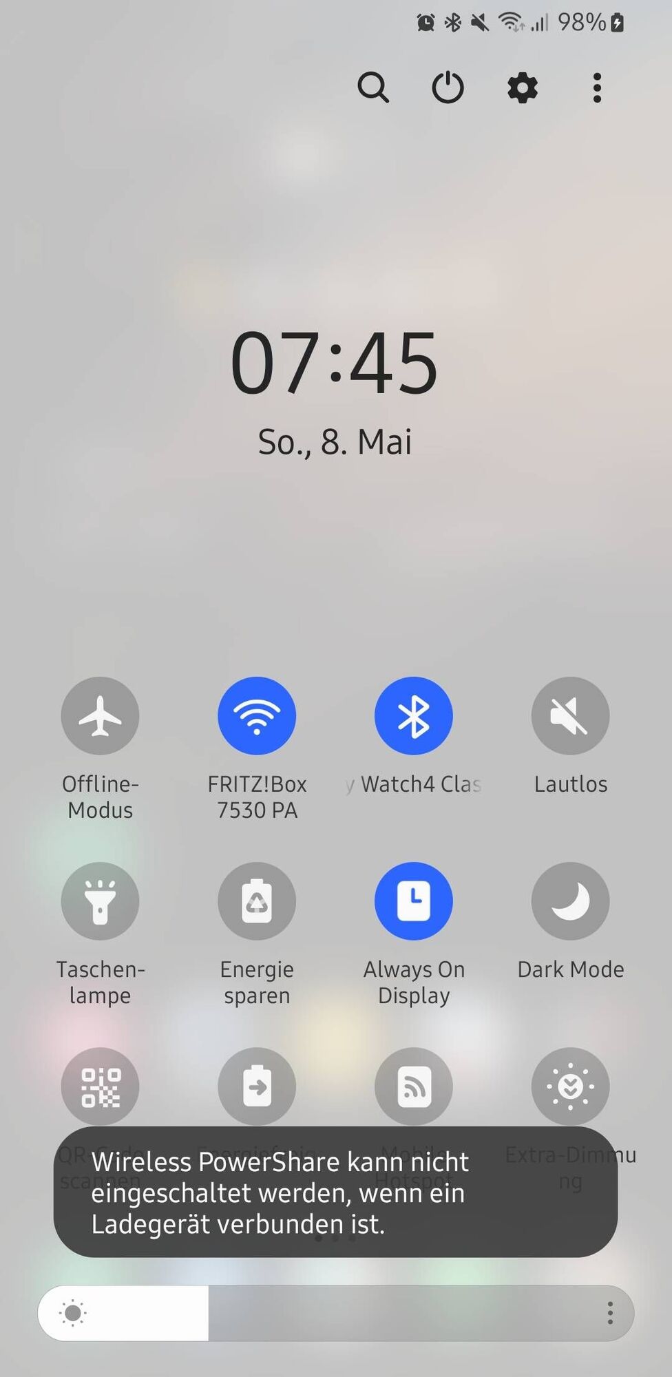

Ähm okay... das ist sehr merkwürdig. So sieht das bei meinem aus.

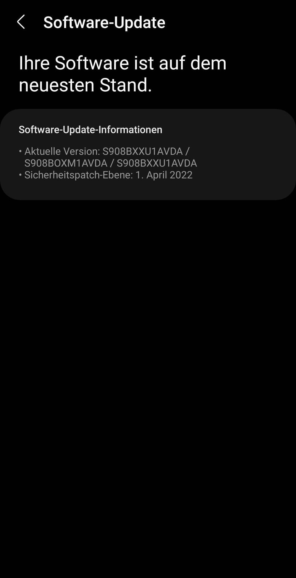

Auf welchem Softwarestand bist du?

Aufgrund der Meldung in dem von dir geposteten Screenshot, vermute ich, dass die Möglichkeit des Powershare während des Ladens softwaremäßig abgeschaltet wurde.

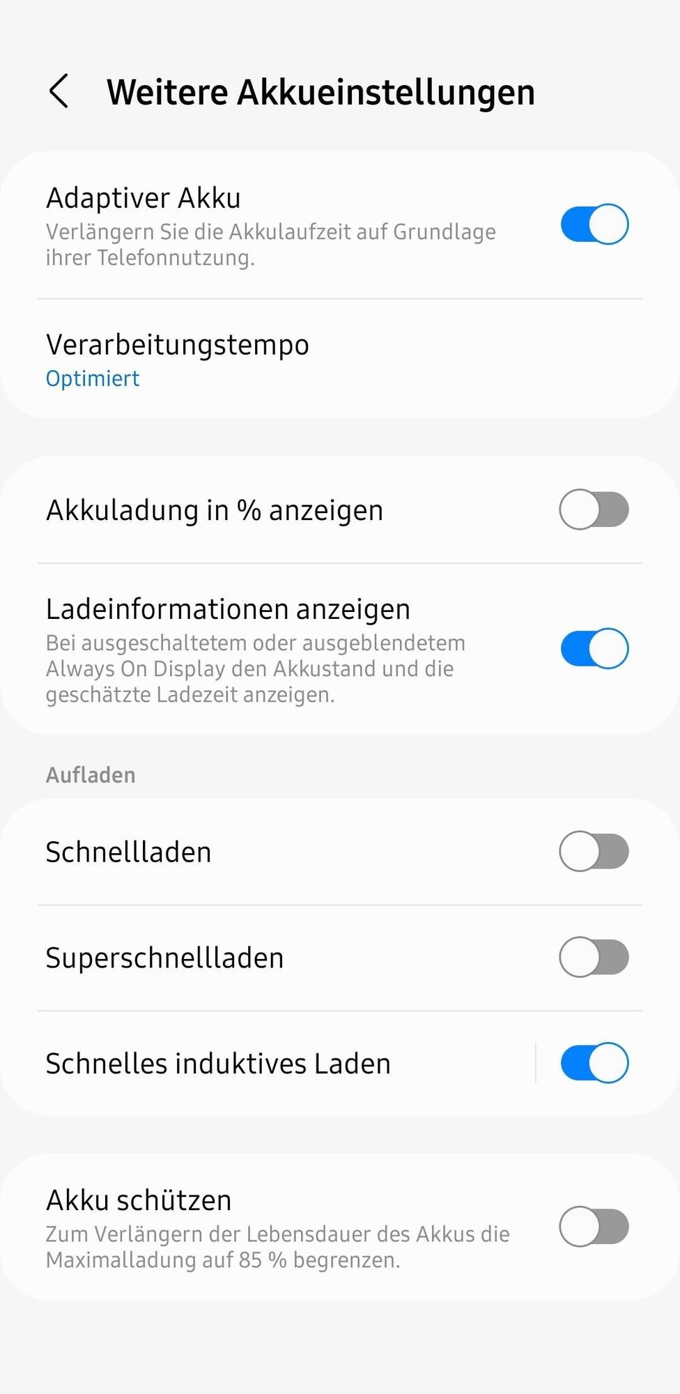

Doch du musst nur Schnellladen aktivieren und ein mindestens 15 Watt Netzteil verwenden
