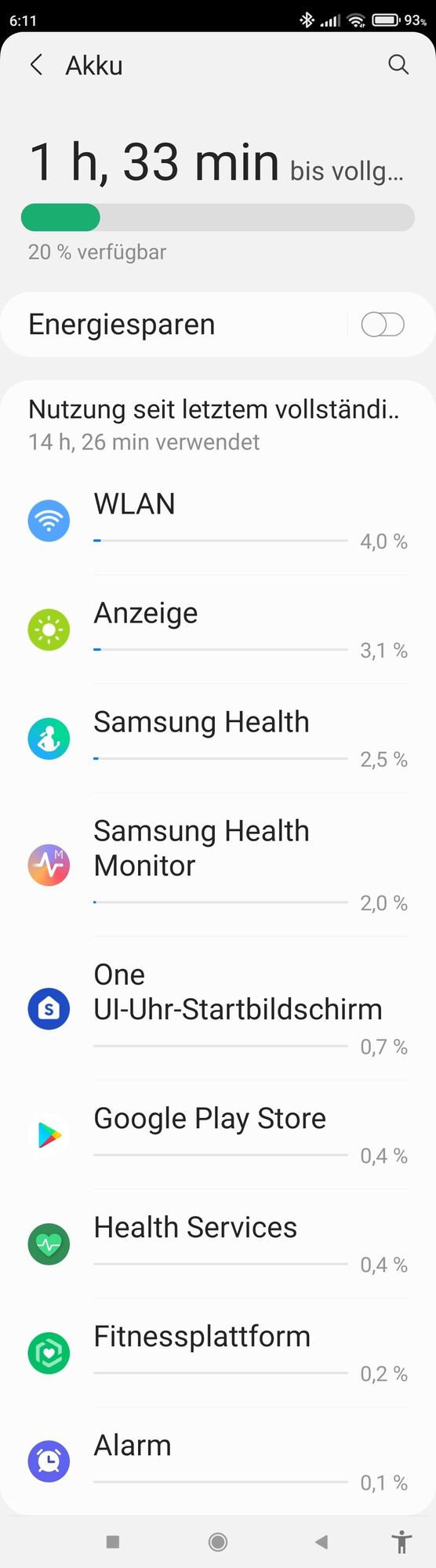

Apps, Anzeige, etc. hatten jedoch "seit dem letzten vollständigen Aufladen" nicht wirklich viel verbraucht (siehe Screenshot) und es ist nicht verständlich, warum plötzlich in 4 h 50 % Akku verbraucht werden.
