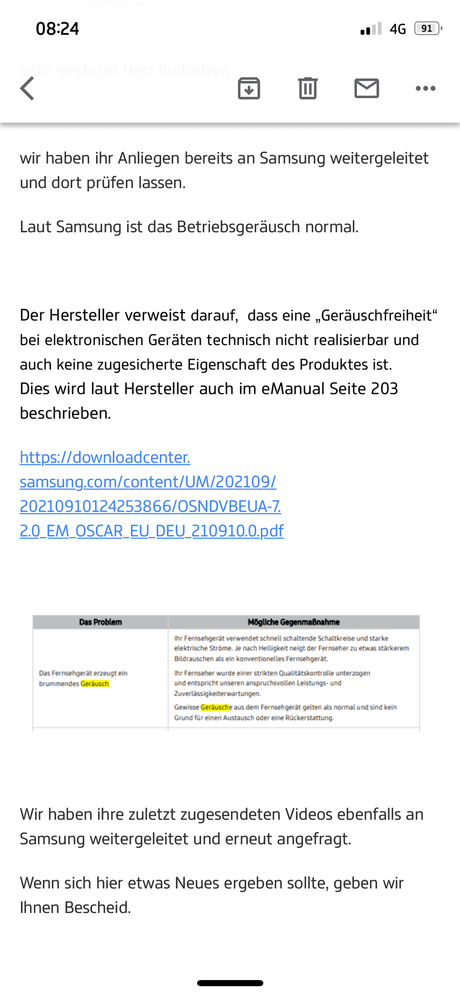

Leute guckt mal das ist doch net Normal was da Samsung durchzieht was ist eigentlich mit denen verkehrt ?
email von denn Techniker bekomme stelle mal Bild rein ihr könnt mal lesen und eure Meinung äußern

Meine Meinung: Zum einen verweist das glaube ich auf ein brummendes Geräusch und nicht auf einen hochfrequenten Ton und zum anderen wäre das wirklich ein Armutszeugnis für Samsung und seine Q-Standards sollten die ernsthaft behaupten es läge im Rahmen der Toleranz dass man seinen sogenannten Premium Fernseher quer durchs Wohnzimmer pfeifen hört... Es ist ja logisch das man technisch bedingt ein Betriebsgeräusch hören kann aber nicht auch noch aus mehreren Metern entfernt. Irgendwie kann oder will ich auch nicht glauben, dass das, falls normal, nicht schon längst in einem der diversen Tests festgestellt und moniert wurde oder die restlichen Besitzer des QN95A das einfach nicht hören.
