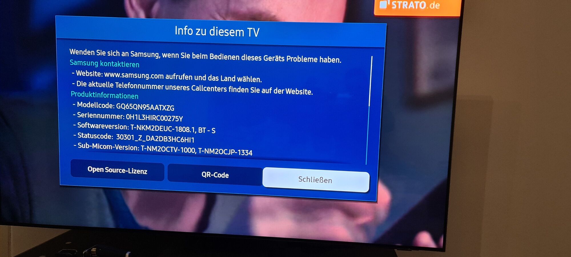

Irgendeine Sub-Micom Version. Gibt es fürs Display und die OCB. Findest du unter den Einstellungen bei "Infos zu diesem TV"
Der sehr hilfsbereite Techniker tippte vage auf Spulenfiepen.
Ok danke, aber ich kann da nix machen es zeigt nur an , aber ich hab denn selben Sub-Minicom Serie Nummer /:
