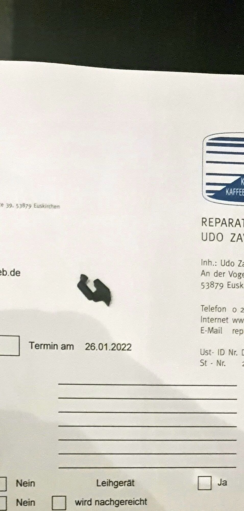

Achja und einen Clip vom Backcover hab ich gerade abgebrochen auf dem TV Tisch gefunden. Ich bin allmählich einfach nur bedient. Am 07. Dezember gekauft, seitdem nicht eine Stunde eien mängelfreien TV gehabt...

26.01. Reparaturversuch durch Samsung. Dimmingboard gedämmt, Fiepsen weiterhin hörbar und abgebrochener Clip vom Backcover durch die Techniker, wurde mir verschwiegen, zufällig abends gefunden.
