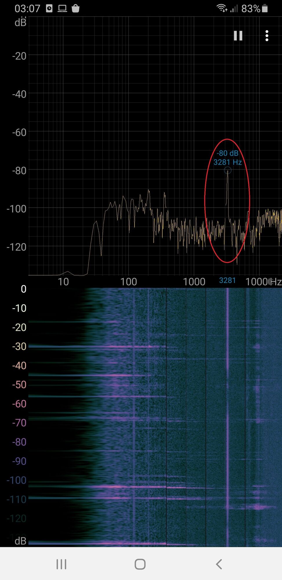

Wer von euch hat auch das Problem dass das Display mit Bildinhalt pfeift, am schlimmsten ist es wenn man Netflix oder Amazon Prime öffnet und in der Übersicht sich befindet oder auch nur TV schaut . Der Nervtötende Ton liegt genau bei 3,281 Khz und man hört Ihn am oberen Bildschirm Rahmen . ( Einfach irgend etwas ansehen , Ton stumm schalten und mal mit dem Ohr den rahmen entlang gehen , diese etwas über 3Khz sollten auch noch Leute über 60 Jahre locker hören können.
Sebst bei höherer Lautstärke kommt dieser Ton immer wieder durch .
Ich gehe jede Nacht mit diesem Ton im Ohr ins Bett , wie ein Tinnitus und das dauert bis ich den Ton dann wieder los habe.
Ja werden jetzt so manche sagen , ER schon wieder , ja ich schon wieder , diesen Ton haben jetzt schon 2 Geräte hintereinander, irgend wo schrieb einer er hat einen Q800 und da wurde dieses Problem mit ner FW gelöst die Samsung bei Telefonischer Meldung herausgegeben hat , jedoch ist der Q800 ein anderes Modelljahr wie die QN Geräte .
Nach dem das jetzt bei mir 2 Geräte hintereinander haben gehe ich da nicht von Einzelfällen aus , die QCB macht zum Glück außer dem üblichen Brummen was man aber in 1m Entfernung nicht mehr hört keine dieser hochfrequenten Töne , das kommt bei mir eben irgend wo am oberen Panel Gehäuserand heraus , oder man hört es da an mehreren Stellen , jedoch hört man es auch von der Seite , meiner hängt aber an der wand so dass ich mich da schwer tue direkt hinter das Panel zu hören , aber ich denke es spielt keine Rolle ob der steht oder hängt .
Gerade in der Nacht wenn man hier etwas ansehen will und die Lautstärke recht weit unten hat da nervt dieser Ton ganz gewaltig und das sollte normalerweise überhaupt nicht sein , hier noch mal ein ganz frisches Bild der Messung von jetzt gerade eben , hierbei habe ich oben am rahmen gut mittig gemessen.
Wer von euch hat bei diesem Modell das selbe nervtötende Problem , Schwarzes Bild keinerlei nervtötender Ton , aber so bald Bildinhalt vorhanden ist nervt das Pfeifen wieder . Der Ton ändert sich auch nicht , der hat immer diese Frequenz.

Ich habe exakt das gleiche Problem. Kann aber nicht exakt ausmachen woher es kommt. Ist besonders in hellen Bildinhalten hörbar. Local Dimming auf Low und es ist weg... Werde auch die Tage reklamieren.

Gleiches Problem bei mir. Je heller das Bild, desto lauter das Fiepen. Hab mir für das "zu Bett gehen" den Bildmodus "Standard" auf dunkel konfiguriert, Ergebnis ist Ruhe / kein fiepen.
