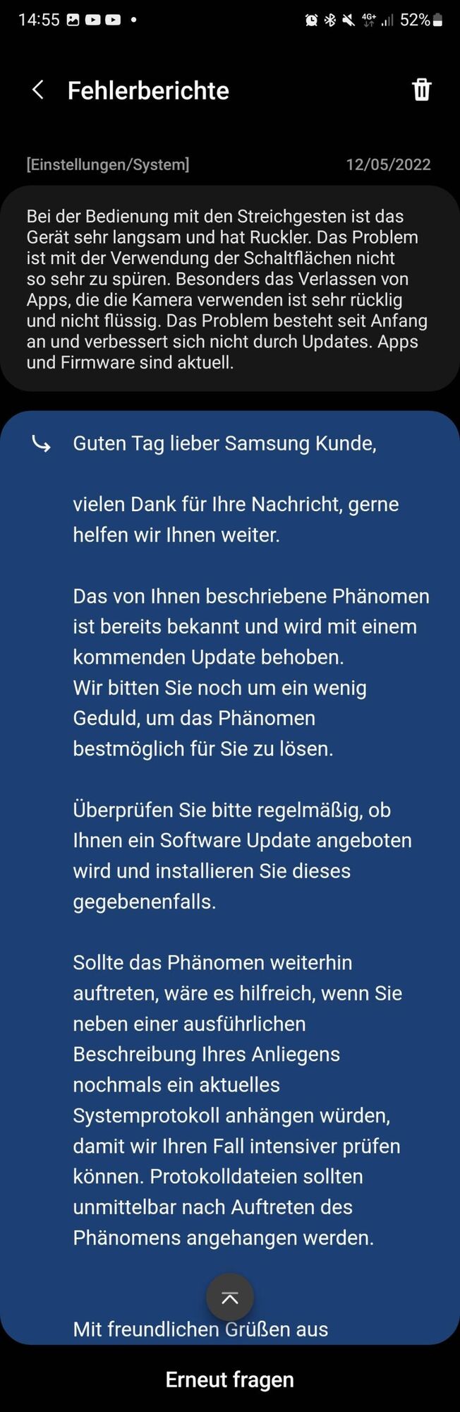

    Hol dir good guardians und mach keine Wischgesten zur Navigation sondern die Schaltflächen. Leider gibt es seit Android 12 mit One ui 4 Probleme mit den gesten und die Performance leidet darunter
    Was du meinst nennt sich Good Lock. Aber das braucht man für die von dir genannten Änderungen nicht. Da reicht ein Blick in die Einstellungen unter Navigationsleiste (am besten über Sufu zu finden).
    Außerdem ist mir das mit den Problemen der Wischgesten neu. Ich nutze sie selbst und habe nie verminderte Performance gespürt. Wäre super wenn du einen Artikel oder so hast wo das Problem aufgeschlüsselt wird, weil ich nix dazu im Netz finde
    Ich meine dass er sich Good lock und Good Guardian holen soll um die Apps zu optimieren. In den Einstellungen soll er zusätzlich die Navigationsleiste in den Einstellungen anpassen. Die Performance Probleme hierdurch sind nicht bei allen Geräten, manche in dieser Community können bestätigen, dass das Gerät flüssiger mit den Schaltflächen läuft. Habe 4 Freunde mit der s22 Serie. 3 von denen haben extreme Ruckler, die besser sind wenn nicht die Wischgesten verwendet werden, einer hat überhaupt keine Probleme und das Gerät läuft traumhaft. Ich gehöre dazu, mein Ultra laagt des Todes bei Verwendung mit den Navigationsgesten. Ist also eher so ein persönliche Erfahrung Ding anstatt es von Artikeln im Internet zu beziehen
    Die Gestensteuerung ist in der Tat nicht so smooth wie beim meinem ehemaligen Flip 3 und S21 Ultra. Sogar beim S20 5G sind diese gefühlt smoother.
    Da muss Samsung noch nachbessern. Solange hast du recht, die Naviagtionsbuttons sind aktuell ruckelfrei. Bei den Gesten gibt es halt ab und zu hier und da mikroruckler.
    Jup hab auch den Direktvergleich zum S21 ultra gehabt, lief besser. Beim Fold und Flip 3 war es am aller besten von allen Samsung Geräten die ich bis jetzt getestet habe
    Denke aus dem Grund werde ich, selbst wenn es mir schwer fällt, zu den Navbuttons wechseln, bis das nächste Update da ist.
    Hab ich auch gemacht Mal sehen bald kommt der 2. Mai Patch bin gespannt ob das dort angegangen wird
    Was ich mache ist, wo ich bis her immer zufrieden war ist, dass ich nach neuesten Updates (auch App-Updates schaue) und die Gerätewartung immer schaue zb. den Arbeitsspeicher leeren.
    Hier die Antwort von Samsung zu dem Problem
    Danke:great:
