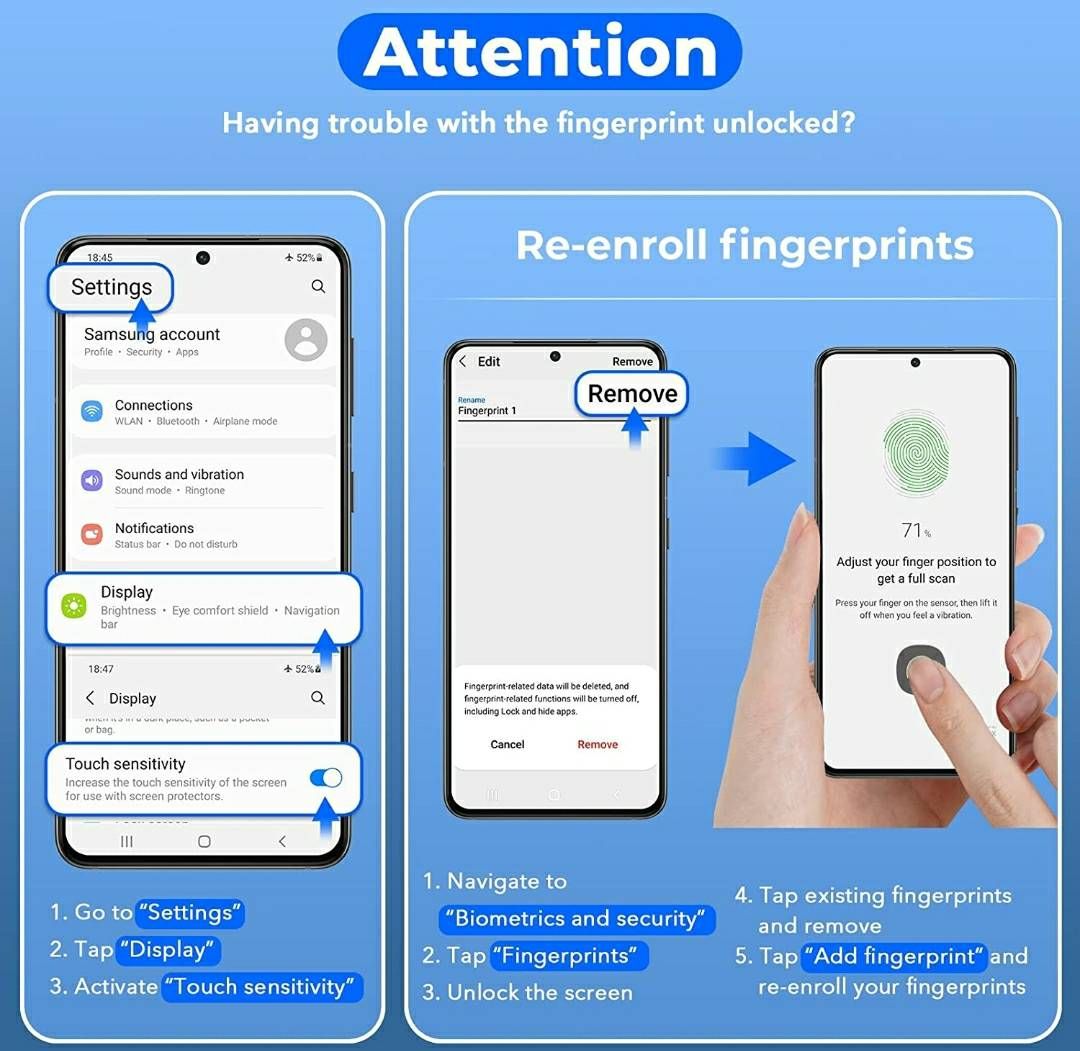

    Hast du mal probiert die Sensivität des Abdrucksensors zu erhöhen? Evtl klappts dann besser?!

    Wenn du Panzerglas nutzt, egal ob angeblich Sensorkompatibel oder nichr, musst du damit rechnen, dass der Fingerabdrucksensor nicht mehr so zuverlässig läuft, wie ohne Panzerglasfolie. Es gibt Folien wo dieser Effekt weniger stark ist als bei anderen. Komplett abstellen, kannst du den Effekt jedoch nicht. Der Grund liegt in der Dicke. Je dicker Folie/Glas desto schwieriger wird es für den Sensor.
    Viel mehr als unterschiedliche Gläser auszuprobieren und jedes Mal deinen Fingerabdruck mehrmals einzuspeichern kannst du da nicht tun.
    Denk aber dran, bei jeder neuen Panzerglasfolie den Fingerabdruck neueinzugeben.
    PS: ich habe ein S21 mit Glasfolie drauf. Wenn der Fingerabdrucksensor ohne Folie 9 von 10 Versuche erfolgreich das Smartphone entsperrt, klappt das mit Glasfolie in 6/7 von 10 Fällen.
    In einem anderen Forum habe ich etwas gelesen von Finger anfeuchten. So habe ich es geschafft meinen Fingerdruck zu speichern, die ersten Versuche mit dem spigen Glas funktionieren. Es wird immer erkannt
    Also ich nutze schon immer alle möglichen Marken von Panzerglas für mein Handy.. wenn ich das dann installiert habe scanne ich die Abdrücke neu ein. Und zwar muss man echt hart drücken.. Damit er überhaupt gescannt wird. Feste Feste Feste! (Bestenfalls ohne das Display zu zerstören :rofl:) habe ich ihn dann eingescannt, mache ich dasselbe nochmals mit demselben Daumen. An der anderen Hand das gleiche Spiel. Also 4 Abdrücke einscannen. Jeweils 2mal den Daumen der jeweiligen Hand um das Handy dann mit beiden entsperren zu können.
    Wenn das abgeschlossen ist muss ich überhaupt nicht mehr feste drücken.. auch nicht die Touchsensitivität erhöhen. Entsperrt in 9 von 10 Fällen *1f919_1f3fc.png*
