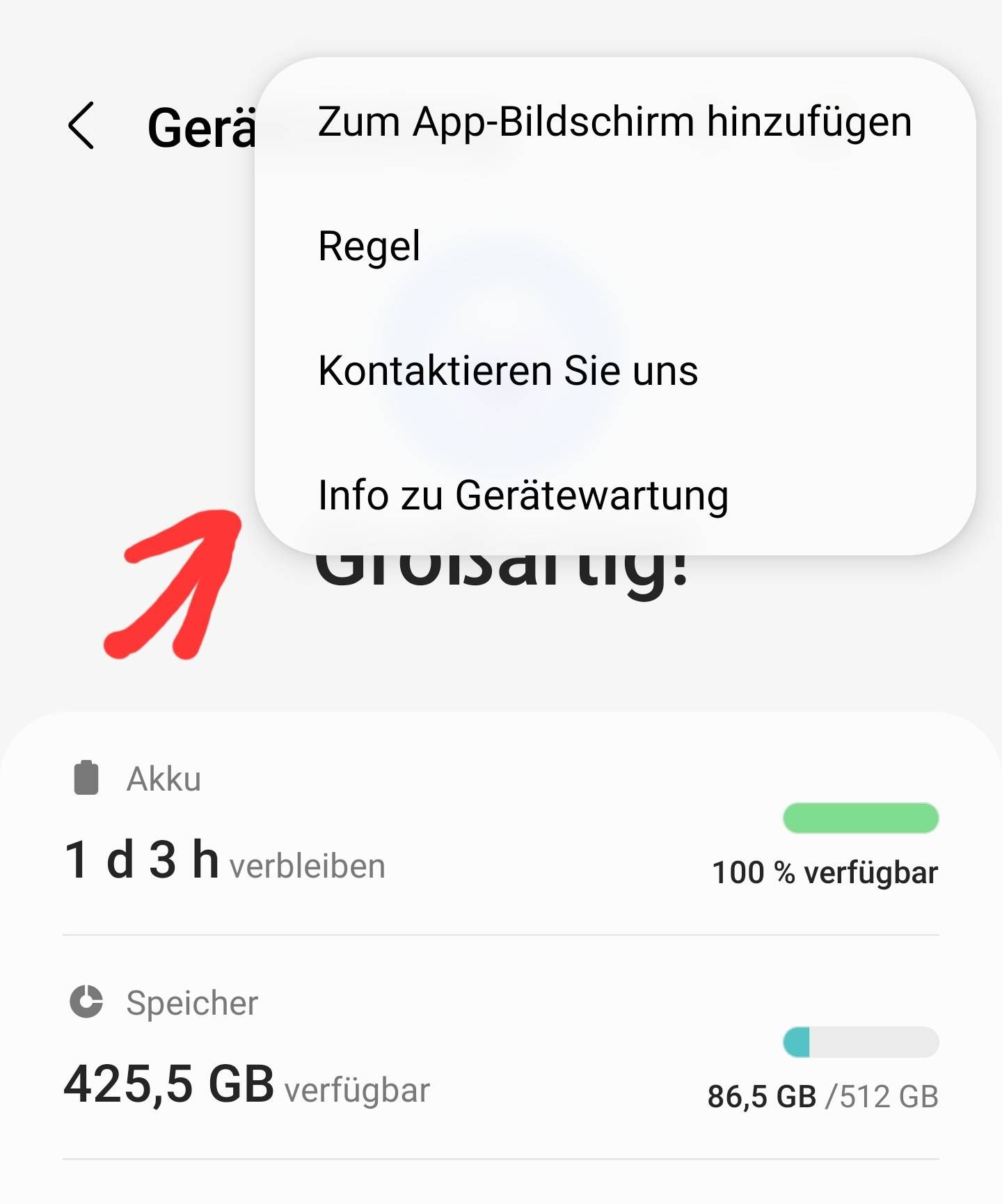

Schon vor einiger Zeit hatte ich etwas zu diesem Thema gepostet. Auch nach dem Update auf Android 12 mit Samsung OneUi 4.0, muss die Sicherheits-Engine, die das Smartphone vor Schadsoftware und Ähnlichem schützt, manuell aktualisiert werden.
Bedauerlicherweise erfolgt dies auch nach dem Update nicht automatisch.
Hierzu geht man in die Einstellungen > Akku und Gerätewartung > dort oben rechts auf die 3 Punkte > Info zu Gerätewartung.

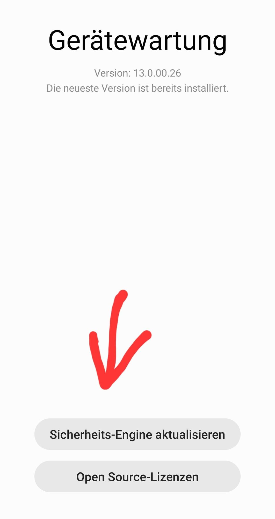

Im unteren Bereich findet man die Option " Sicherheits-Engine aktualisieren ". Drauf klicken und das Modul wird aktualisiert. Fast täglich erfolgen hier Updates.
Sollte das Feld ausgegraut sein, muss man zunächst einmalig einen manuellen Scan starten. Danach kann man dann regelmäßig die Aktualisierungen laden.
Das funktioniert auch bei Android 11 mit OneUi 3.0.
Das ist meiner Meinung nach eine wichtige Option, die regelmäßig ausgeführt werden sollte.
