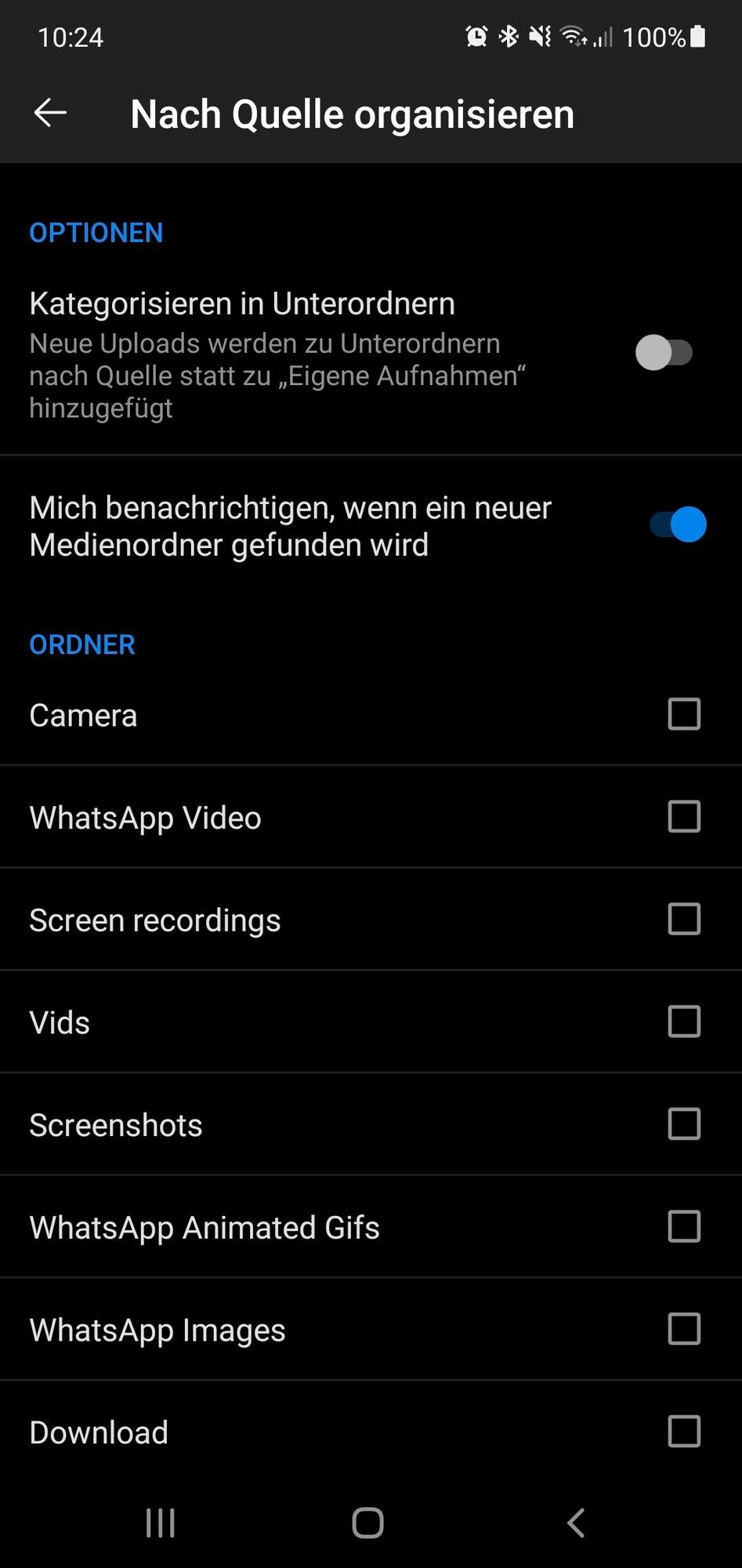

Seit 01.11.2021 werden meine WhatsApp Medien nicht mehr in der Cloud gespeichert... Bei der Auswahl der zu synchronisiernden Alben werden die WhatsApp Alben welche in der Galerie sind nicht mehr zur Auswahl angezeigt. Alle anderen Alben schon. Auch wenn ich ein neues Album erstelle wird es sofort zur Synchronisierung angezeigt und ich muss es nur Schieber aktivieren. Vielleicht hat jemand das gleiche Problem... Bitte um Hilfe

Bei mir exakt das selbe Problem wie beim Threadersteller seit 01.11.2021. Die WhatsApp Alben (WhatsApp Images, WhatsApp Videos etc.) werden nicht mehr auf OneDrive synchronisiert. In der OneDrive App kann man die Alben, die aus der Samsung Galerie synchronisiert werden sollen, auswählen. Bloß, die WhatsApp Alben fehlen dort jetzt komplett bzw. sind nicht mehr vorhanden. Hat Samsung das Problem mitbekommen und wann gibt es eine Lösung, damit WhatsApp Alben wieder auf OneDrive synchronisiert werden.

Als Lösung hat Microsoft vorgeschlagen die Verknüpfung des Microsoft Accounts mit dem Samsung Konto aufzuheben. Danach ist in der OneDrive App die Kameraupload Funktion wieder verfügbar. Dort kannst du in den Einstellungen auch wieder deine WhatsApp Alben synchronisieren lassen.

Also bei mir half Folgendes:
Einstellungen --> Konten und Sicherung --> Konto verwalten --> OneDrive ..> Konto synchronisieren gibt es eine Option "Medienspeicher" der ging durch irgendein Update anscheinend aus, wenn man den aktiviert, wird Whatsapp wieder synchronisiert. Allerdings werden die Ordner trotzdem nicht zur Auswahl über die Ordnereinstellungen für die Galerie angezeigt. Ist mir egal, Hauptsache, es geht wieder.
