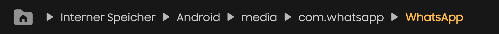

Ist bei mir exakt gleich - vielleicht hilft es nur, die Fotos und so zu kopieren in einen anderen Ordner, da OneDrive/ Samsung Cloud den Ordner wahrscheinlich gar nicht mehr indiziert hat ,da dieser sich ja im Ordner 0/Android/media/com.whatsapp/ befindet und /Android wahrscheinlich ausgeblendet ist
0 ist der Speicher vom Handy, wo du zugreifen kannst (interner Speicher)

Hi. Leider gibt es bisher keine Lösung. Samsung hat den Fehler an die Software Abteilung weitergeleitet und ob oder wann es da ein Update gibt ist derzeit unbekannt. Der Fehler liegt darin das die "Galeriesynchronisierung" keine Alben in dem System Ordner "Android" erkennt.
