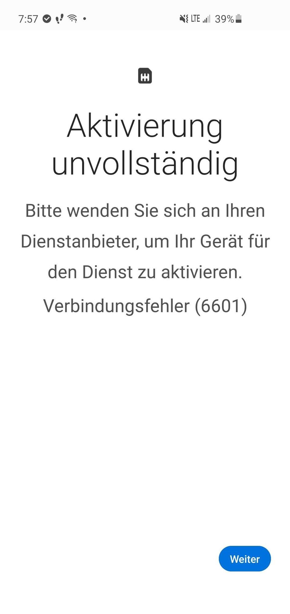

Bei der Einrichtung meines neuen S10 kann ich die Benachrichtigung auf dem Startbildschirm nicht löschen
OMADM
Aktivierung nicht abgeschlossen
Auswählen um die Aktivierung zu ....

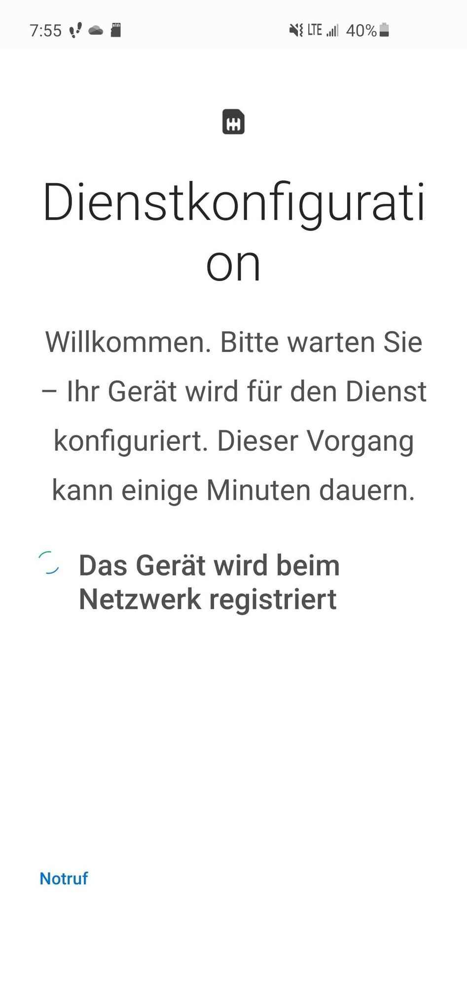

Wenn ich auf die Meldung drücke
Dienstkonfiguration
Das Gerät wird beim Netzwerk registriert
Aktivierung unvollständig...Bitte wenden Sie sich an Ihren Dienstanbieter, um Ihr Gerät für den Dienst zu aktivieren
Interner Fehler (407) Da steht jedes mal eine andere Zahl.

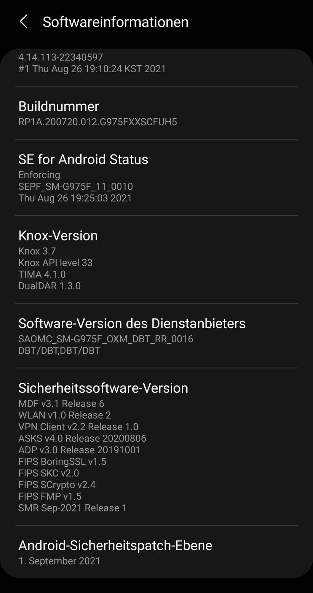

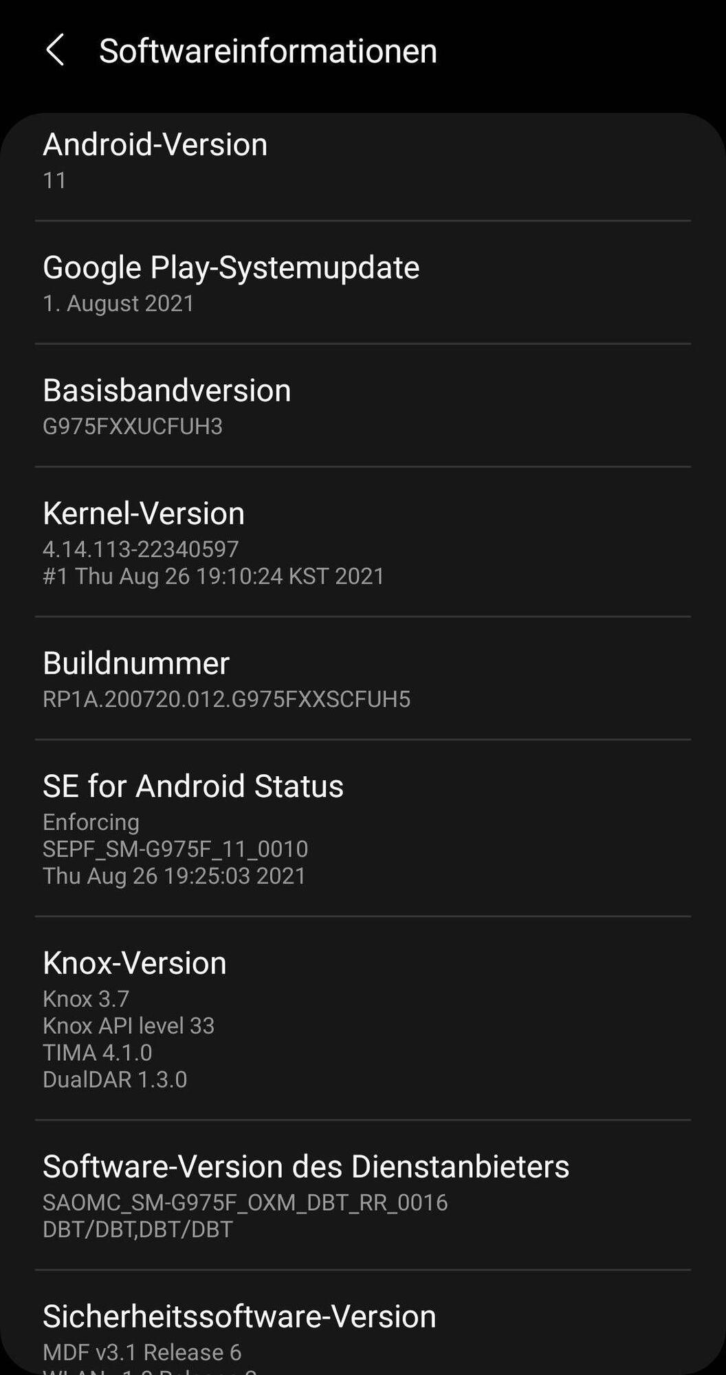

Schau mal in den Link des amerikanischen Forums, dort wäre beschrieben wie die Meldung wegzubekommen ist. Du kannst mal in Einstellungen, Telefoninfo, Softwareinformationen schauen was dort unter Softwareversion des Dienstanbieters steht, vielleicht mal einen Screenshot hier einstellen. Da kann man einiges draus erkennen.

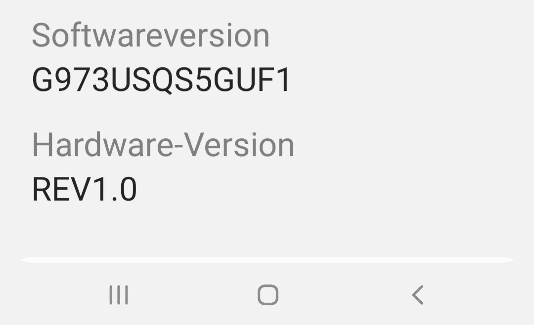

So sollte das ungefähr aussehen
Das ist wohl leider wirklich ein Modell für die USA das zudem noch für T-Mobile gebrandet ist. Ich schätze mit dem Smartphone wirst Du in Deutschland nicht wirklich glücklich, allein wegen der Updates und auch wenn was dran ist wirst Du das hier auch nicht repariert bekommen.
