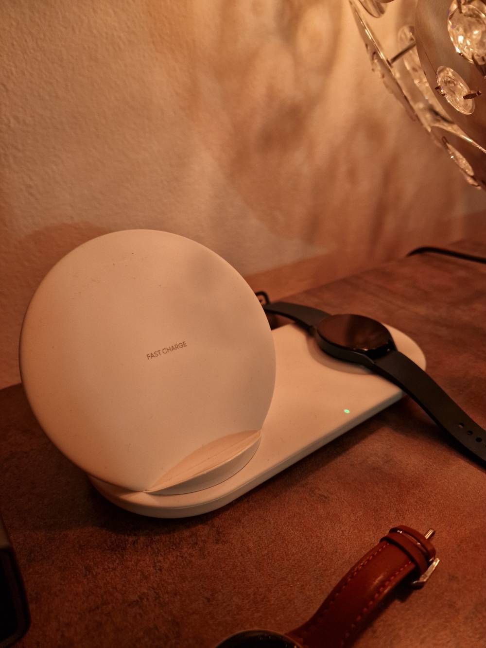

Ich nutze einen etwas älteren Samsung dual charger... aber hauptsächlich lade ich per Kabel
