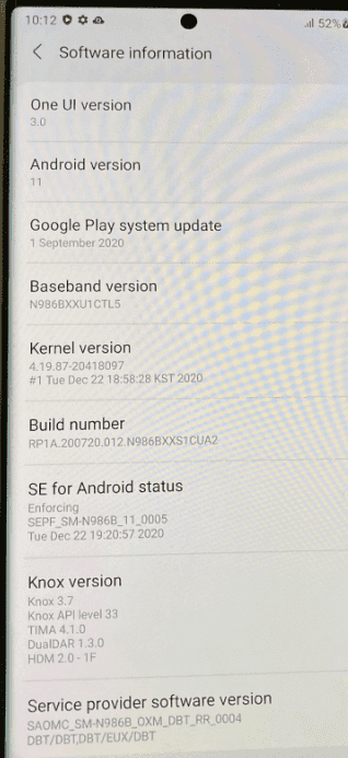

Hallo Zusammen, habt ihr schon eine lösung für dieses problem ?

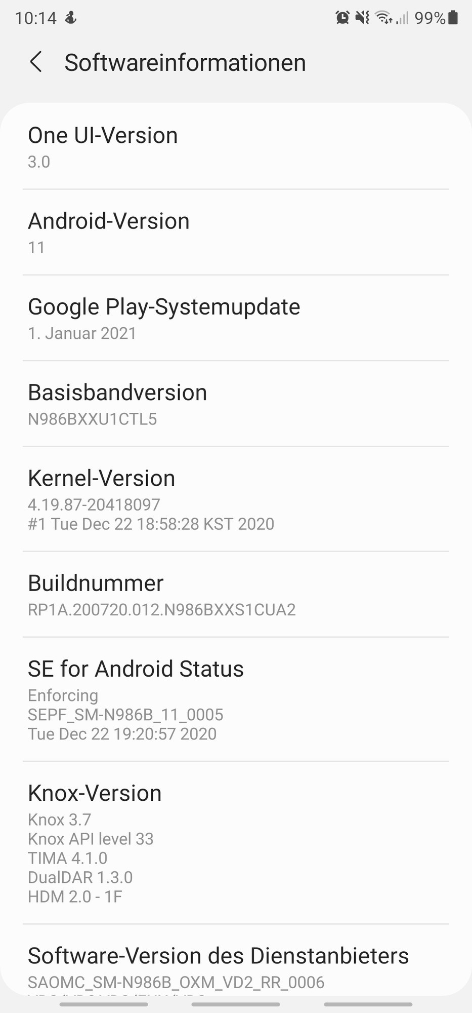

Nein, bei und funktionieren weiterhin nur ein Gerät der Konkurrenz aus China mit Standard FW und eins das mal aus Finnland kam mit spezial FW.
Wir haben ganz normale N20 U mit aktueller Vodafone Firmware
Hallo Sportspirit *:smiling-face:
ich habe von samfw website N986BXXS1CUA2 geflasht aber keine glück. Gibt kleine unterscheid bei mir z.b "Software version des Diensanbieters" ist SM-N986B_QXM_DBT_RR_0004 und du hast anderes. Kannst du bitte die internet link von deine firmware teilen ?
danke aber noch nicht funktioniert. Welche MCC nutz du ? wir haben 999 in unsere privates 5G netz.
"Software version des Dienstanbieters" ist noch DBT (keine branding) und nicht VD2.
Ich habe das Handy von öffentliche markt gekauft und nicht von vodafone.
